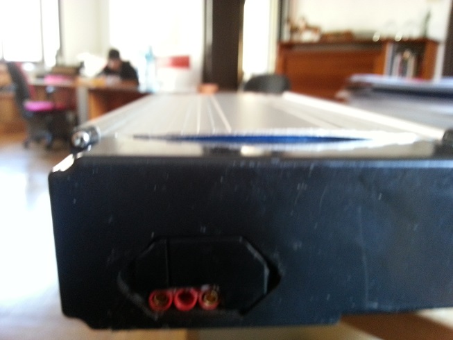

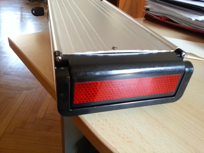

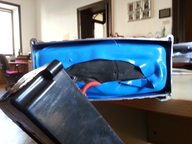

rieccomi, oggi ho ripreso la bici(da ottobre ero fermo.... e ho sentito che l'apporto della batteria da 15A 36v li-ion era minore.
non c'ho fatto molto caso anche perché era la prima ricarica dopo tanto tempo.
naturalmente la batteria era stata lasciata semicarica in questi mesi.
ho ricaricato ieri la batteria con il caricatore da 120W dell'altra batteria invece di usare il suo da 180w pensando di fargli cosa gradita.
vi posto 3 foto.... magari potete suggerirmi qualcosa.

ora sono in ufficio, alle 19 esco. mi consigliate ugualmente di usarla o spingo solo di ex-muscoli???

ohibò... prima ho letto che hai usato il 180w in luogo del 120w, e ho pensato mmmmmh... poi ho letto bene ed avendo l'opzione avrei fatto così anche io. non l'hai controllata prima della ricarica? magari era già gonfia! dalla prima foto il case sembra deformato, ma forse è la distorsione dell'ottica.
purtroppo penso sia muuuuorta o per lo meno non usabile in tranquillità!

il rigonfiamento è un danno tipico da sottoscarica seguita da carica non controllata. All'enea abbiamo un quadretto con 2 celle peraltro di qualita tremendamente superiore a quelle che usiamo quotidianamente sulle ebike che hanno fuso il loro involucro plastico durante un test al ciclatore perche andate sotto tensione e ricaricate. Io direi di non toccarla piu quella batteria finche qualche esperto non ci mette le mani di persona.
6818 Messaggi
Inserito il - 12/04/2013 : 00:53:54  Mostra Profilo Invia a MilleMiglia un Messaggio Privato  Rispondi Quotando
Se sei fortunato e riesci a sostituire le celle danneggiate bene.. altrimenti (mi spiace per te) ecocentro.

Inserito il - 30/04/2013 : 19:27:24  Mostra Profilo  Visita l'Homepage di Daniele Consolini Invia a Daniele Consolini un Messaggio Privato  Rispondi Quotando
Batteria gonfia, vita finita.
è il momento di comperare una nuova batteria. Purtroppo non è possibile operare salvataggi.
Se vuoi comunque provare a forare, fallo con cautela. Tittopower era riuscito in qualche modo a migliorare la situazione mettendo poi le celle gonfie sotto un peso per eliminare totalmente il gas interno riuscendo ad ottenere qualche risultato. Contattalo per spiegazioni migliori delle mie, io non forerei.

Inserito il - 02/05/2013 : 11:03:52  Mostra Profilo Invia a Diesellolle un Messaggio Privato  Rispondi Quotando
già fatto, una sola cella gonfia.... spillata... ma il risultato è che già dopo 7-8km la tensione scende e stacca.
ho messo in preventivo un'altra batteria da acquistare una 48v 10A da usare sul QSWXH 36V rear.

36545 Messaggi
Inserito il - 02/05/2013 : 12:59:47  Mostra Profilo Invia a Barba 49 un Messaggio Privato  Rispondi Quotando
Quando le celle si gonfiano sono già andate, il gonfiore non è la causa, è solo un sintomo...
Il QSWXH da 36V alimentato a 38V ti darà delle belle soddisfazioni, è un HT e sale ovunque e a 48V viaggia intorno ai 35Km/h con ruota da 28".
