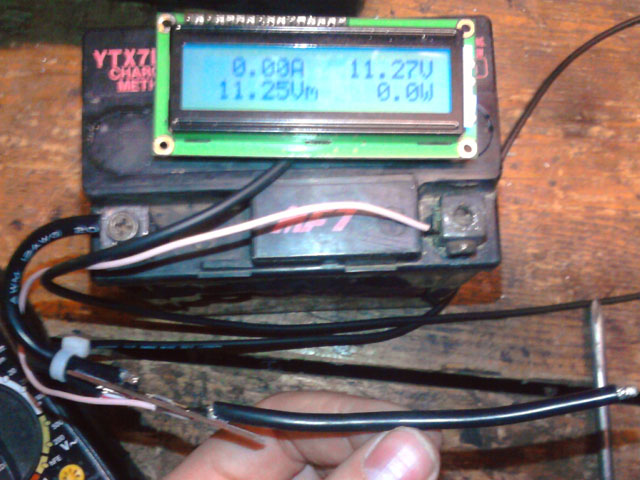

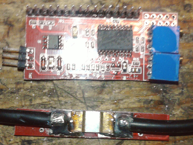

ok. grazie ragazzi, temevo di averlo danneggiato, vi faccio vedere cosa ho fatto
116,36 KB
praticamente ho segato in 2 la basetta, cosi lascio lo shunt nel pacco batterie e il watt meter sul manubrio alimentato da un esile filino che porta anche il segnale (cavo bipolare schermato audio)

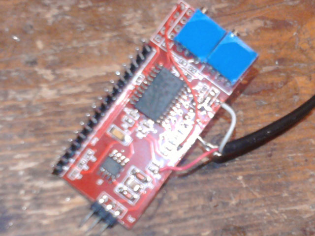

Qua ricollego tutto:
93,77 KB
ed infine il display che avevo tolto x comodità
108,13 KB
eccola che ritorna a vivere (la batteria in questione era un cadavere)
108,88 KB

aggiungo x chi lo volesse fare, di fare attenzione a tagliare la basetta, c'è uno spazio preciso di 3 mm x fare il taglio senza rompere i componenti e senza toccare le saldature dello shunt, se si toccano le saldature bisogna rifare la taratura del trimmer, per il resto buon lavoro!
