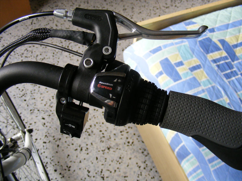

Qui una foto dei miei freni:
Ci tengo a precisare che oltre a filettare la plastica va filettato anche il pulsantino in quanto ha un passo non standard, per fissarlo ho usato del teflon sulla filettatura!

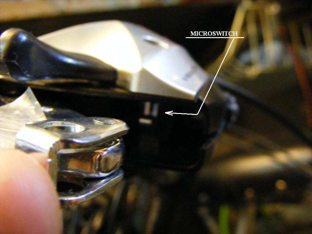

Inserito il - 30/10/2012 : 14:43:01  Mostra Profilo Invia a elettroneofita un Messaggio Privato  Rispondi Quotando
ciao, non ricordo dove ho risposto ad una discussione simile.
Io ho inserito i micro direttamente nei comandi, così:
68,48 KB
trovi le altre info qui: http://www.jobike.it/forum/topic.asp?TOPIC_ID=7901
se ti può essere utile...
