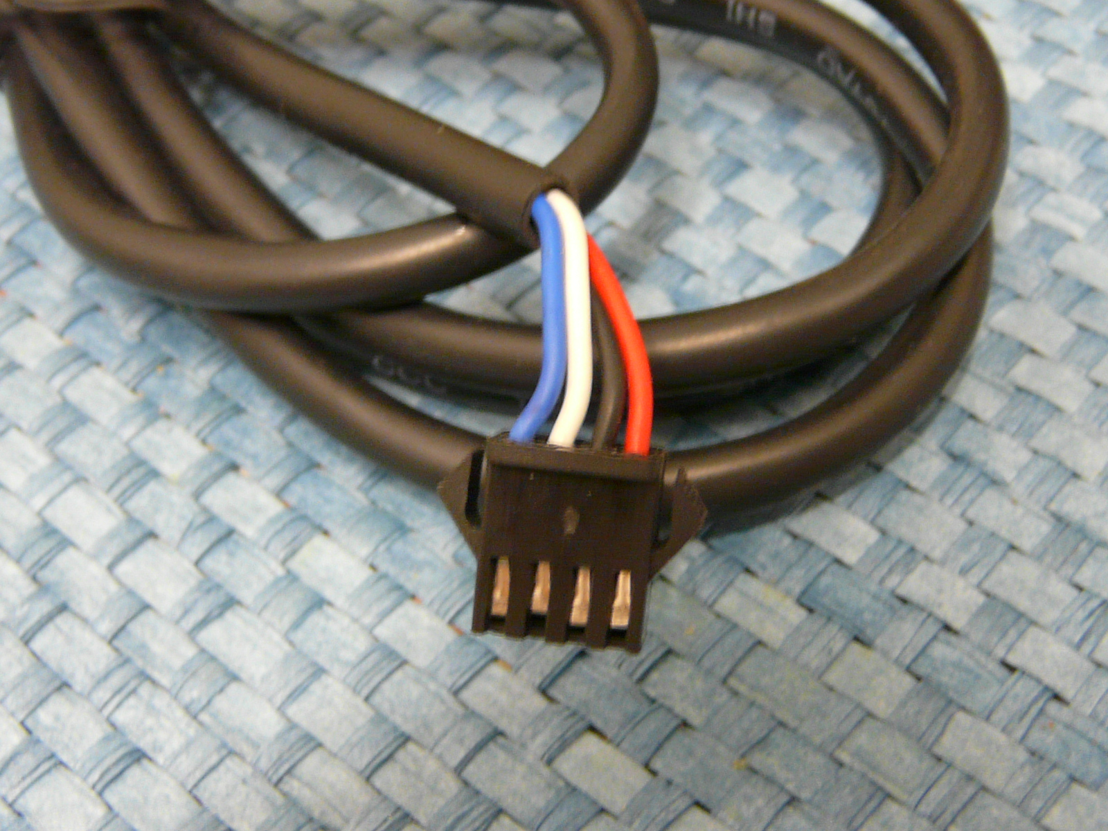

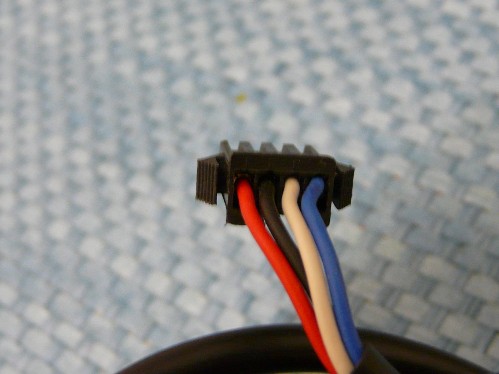

Purtroppo non so aiutarti, mi spiace. Il nuovo acceleratore ha sicuramente i cavi
rosso=5V
nero =massa
un cavo segnale dell'acceleratore
un cavo che va al + della batteria per il voltmetro.
Il problema è che non conosco la mappatura dell'acceleratore della tua bici.

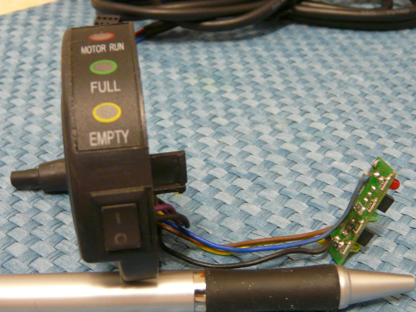

questo è i vecchio a manopola:
685,4 KB
812,46 KB

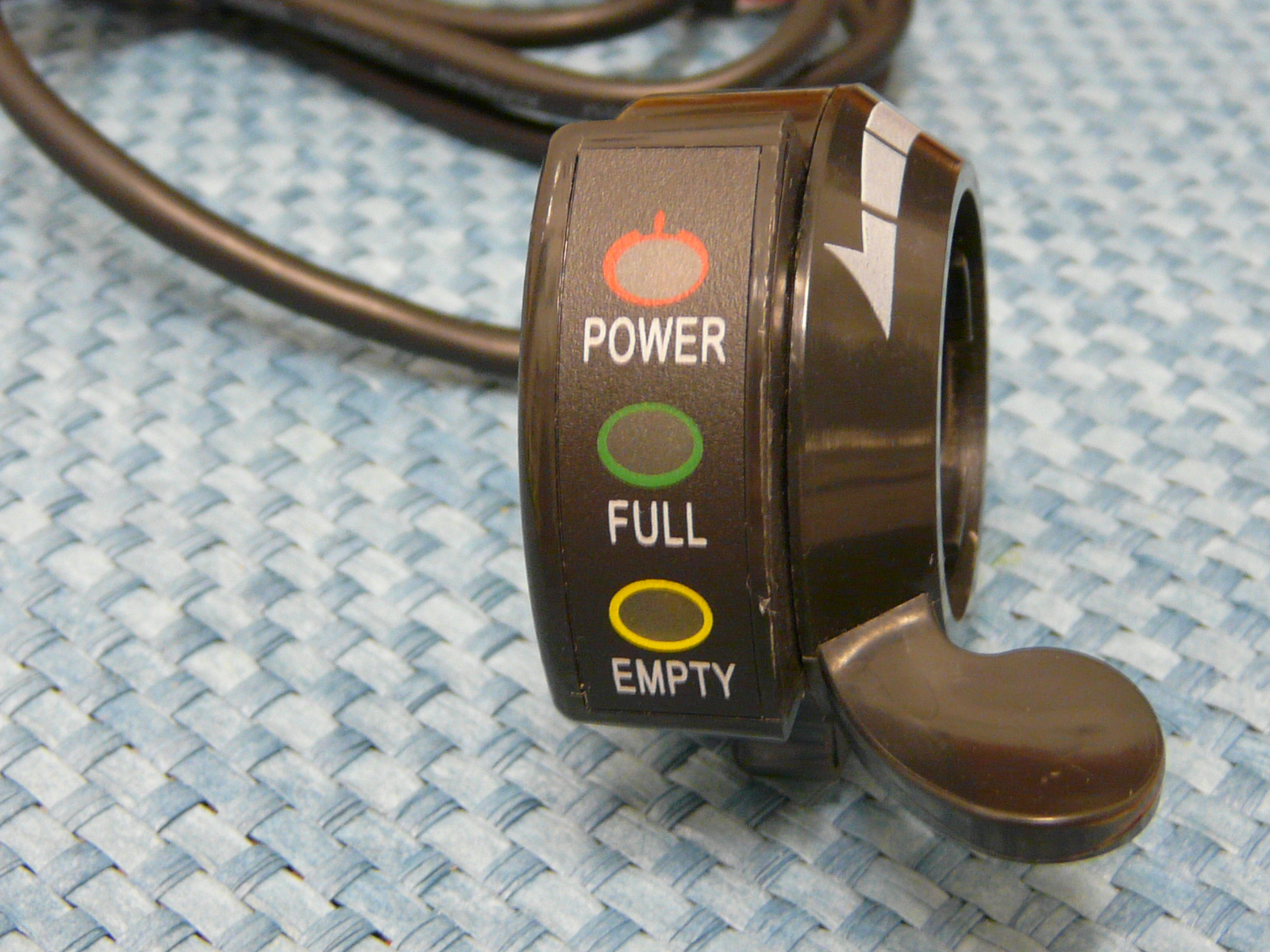

questo il nuovo a pollice:
828,58 KB
I fili sono numerati partendo dal rosso n°1 nero n°2 bianco n°3 azzurro n° 4
958,34 KB
943,15 KB

Ciao, il problema è che l'accelleratore originale incorporava anche l'interruttore di accensione della bici, mentre il nuovo non lo ha...Avresti dovuto acquistarne uno con la stessa funzione perchè anche se trovi la combinazione dei cavi tra la centralina e il nuovo manettino la bici non partirà a causa della mancanza dell'interruttore. Ecco spiegato il diverso numero di cavi presenti!

Inoltre, mentre il manettino originale ha il livello della batteria comandato dalla centralina, in quello nuovo il livello è calcolato nel manettino.
Io proverei a fare una telefonata in ditta e farmi mandare un nuovo manettino, tanto non credo avrà un costo esorbitante.
