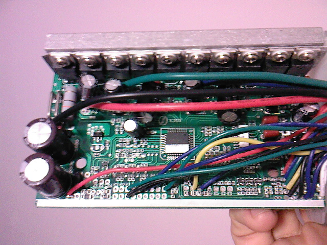

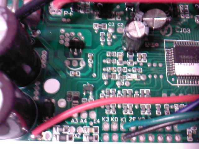

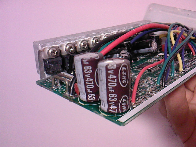

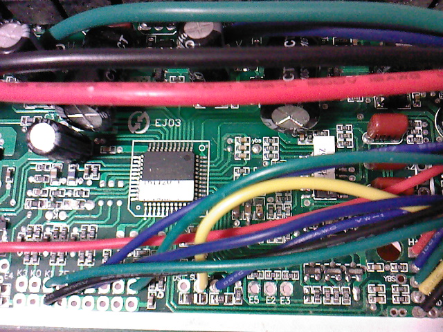

Ragazzi,se la centralina da portare a 72 volt fosse questa:
143,3 KB
173,21 KB
144,83 KBQuali componenti andrebbero sostituiti?

Visto che non riesco a postare le altre foto vi indico cosa c'è scritto sui mosfet:LM317T-CC0V3 VW-MAR 938. La centralina è una KU93.Cercasi esperto di elettronica!

Inserito il - 01/09/2012 : 08:40:40  Mostra Profilo Invia a Barba 49 un Messaggio Privato  Rispondi Quotando
Oltre a sostituire i condensatori occorre verificare se i Mosfet in questione resistono fino ad almeno 88V che è la tensione a piena carica di una batteria da 72V nominali, modificare la resistenza che alimenta l'integrato che produce i 5V per la centralina, altrimenti fa il botto e (se si va senza BMS) tarare l'LVC della centralina per la nuova tensione.
Molte centraline cinesi ad esempio usano Mosfet che raggiungono a malapena i 75V, quindi occorre controllare bene le caratteristiche!
PS) Sei sicuro di aver letto bene? LM317T non mi pare un Mosfet ma un regolatore, stai attento che uno dei semicondittori collegati al dissipatore è appunto il regolatore di tensione, e forse hai letto proprio quello!!!

infatti barba mi sembrava strano che avesse 10 mosfet quando nelle caratteristiche invece c'era scritto 9 mosfet,ho letto giusto il componente sbagliato! ora leggo gli altri e vedo cosa c'è scritto... Nel frattempo barba,mi diresti come farei a tarare LVC e qual'è la resistenza che alimenta l'integrato per i 5v e quale dovrebbe essere il nuovo valore? Grazie!
