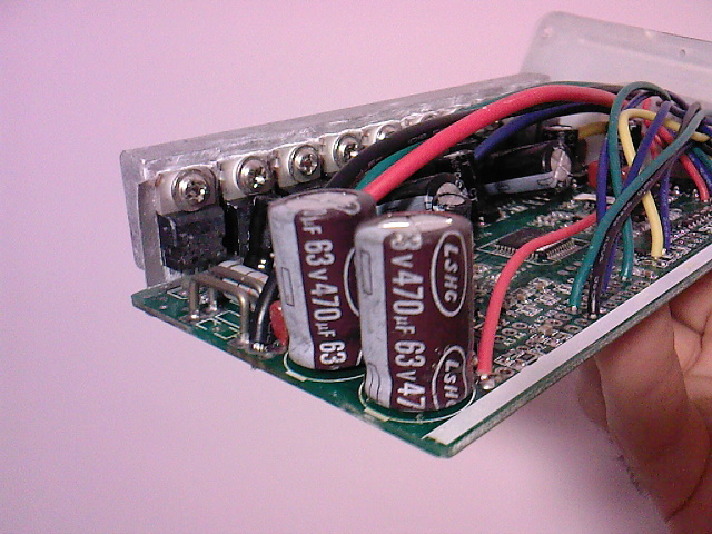

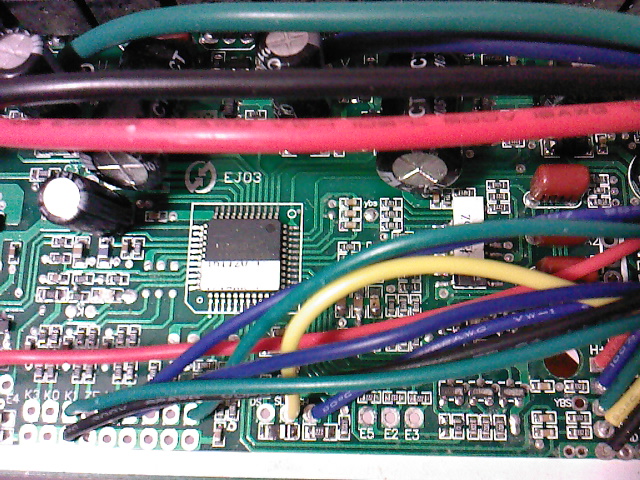

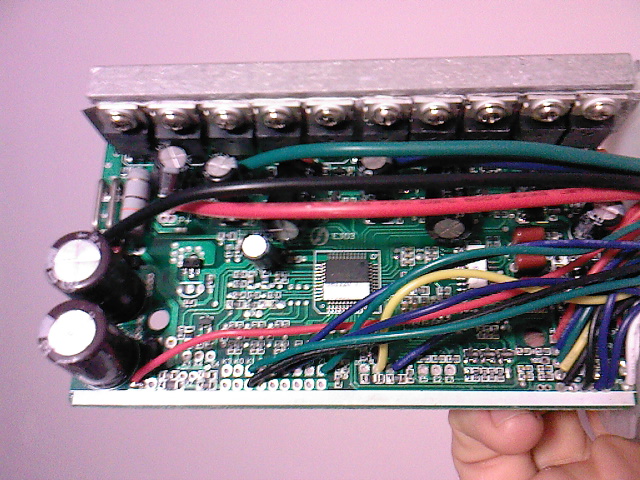

Salve ragazzi,volevo sapere se è possibile e come fare per portare a 72 Volt questa centralina "KU93" che attualmente è 48V...sui mosfet c'è scritto:"HY1707-BA20J G"...qualcuno ci è riuscito? Grazie.

Dovresti riscostruirla !!!
Mosfet da 70V http://www.hooyi-semi.com/%5CUploadFile%5CPDF%5CHY1707P.pdf
Condensatori da 63V
Regolatore lineare di tensione per i 5V
In sintesi direi di no !!! è una centralina da usare fino a 48V

Quei MOSFET sono da 70V e 6mOhm di resistenza interna, quindi dovrai sostituirli con qualcosa di meglio.
Tutti i condensatori da 63V andranno sostituiti con altri da 100V (dovrebbero essere in tutto 5 o 6).
Controlla la tensione del condensatore rosso vicino allo shunt, ma dovrebbe già essere sufficiente.
Da sostituire anche la resistenza grigia da 2W, per conoscere il nuovo valore dovresti misurare la tensione ai suoi capi a controller acceso, in modo da ottenere il valore della corrente che le scorre attraverso facendo semplicemente I=V/R.
Se vuoi modificare l'LVC dovrai individuare tra le resistenze SMD quella collegata direttamente al positivo della batteria e sostituirla.
Se hai bisogno posso provare a darti una mano nella ricerca dei componenti sulla scheda, per l'LVC servirebbe una foto dettagliata della zona attorno al positivo della batteria (P+).
Intanto pensa se vuoi provare a fare le modifiche o meno, è tutto abbastanza semplice ma se non hai un po' di mano è altrettanto semplice fare danni nel rimuovere i componenti...

Cunz89 sei la persona che stavo cercando!Allora,in quanto a saldare e dissaldare componenti me la cavo e sono attrezzato di saldatore adatto,per il resto mi serve aiuto...Quale sarebbe il modello dei nuovo mosfet da montare? I condensatori da sostituire sono tutti quelli con la scritta 63V?(ne sono 8) I nuovi 100V dovranno avere gli stessi microfarad dei vecchi? Sulla resistenza rossa vicino allo shunt c'è scritto:104J-100V.Nel frattempo vado a misurare la tensione ai capi della resistenza grigia....
Inserito il - 02/09/2012 : 14:54:35  Mostra Profilo Invia a Barba 49 un Messaggio Privato  Rispondi Quotando
Purtroppo devi sostituire anche i mosfet con dei IRF4110 e a questo punto secondo me il gioco non vale la candela.
Se li acquisti in Italia (quelli su eBay provenienti dalla Cina non sono un granchè) ti vengono a costare più della tua centralina. Se poi ci unisci il prezzo dei nuovi condensatori...

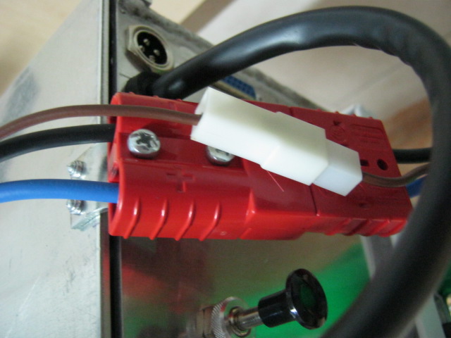

come connettori ti consiglio anderson power che sono fatti in modo che è impossibile ne infilarci le dita ne prenderci contro con parti metalliche.... praticamente l unico modo che hai per prendere la scossa è che la forbice (senza manico isolato si infili in entrambi i
poli nello stesso momento... ma se anche questo succedesse la corrente preferisce andare in corto sul metallo della forbice che entrare nel tuo corpo perchè la resistenza non è paragonabile quindi di fatto è impossibile prendere lascossa.... l'unico vero modo è introdurci due spilli separati uno da entramebe le mani .... beh è veramente impossibile.... perche se hai le mani occupate da spilli non riesci a sostenere gli anderson per infialre.... quindi è matematicamente impossibile.

Gli anderson li ho cominciati ad usare proprio sulla mia ultima bici e sono veramente ottimi! L'unica rogna è riuscire a saldare bene i terminali al cavo,io ho dovuto comprare a posta un saldatore più potente(Usag 100Watt 70euro) per riuscire a colarci dentro lo stagno...

h eh guarda che la pinza apposita costava 25 euro....
io mi rinfocillo qui
http://www.powerwerx.com/anderson-powerpoles/
ecco la pinza è precisissima perfetta crimpi da paura
http://www.powerwerx.com/powerpole-accessories/tricrimp-crimping-powerpole-contacts.html
io non uso quelli doppi ma quelli singoli sono

Mannaggia, anch'io uso gli anderson con il saldatore convinto che non si potesse crimparli.... Per saldarli una fatica vabbe' meglio tardi che mai
Inserito il - 08/09/2012 : 21:48:15  Mostra Profilo Invia a MilleMiglia un Messaggio Privato  Rispondi Quotando
Ragazzi gli Anderson è bene sia crimparli che saldarli...
