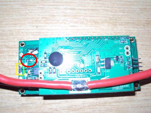

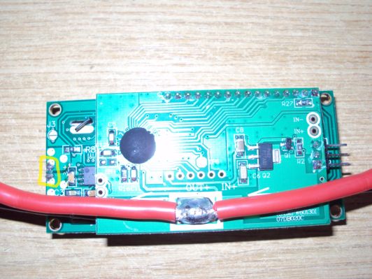

Oggi ho preso il wattmetro e l'ho aperto.Mi sarebbe piaciuto saldare i cavi direttamente sulla scheda ma sembra che l'operazione non sia possibile in quanto i blocchi sovrappsoti non si possono aprire se non dissaldando tutti i pin
sapete quali pin devo "interrompere" per avere una illuminazione a comando?
55,87 KB
nel circoletto in giallo ci sono i contatti che arrivano allo schermo credo, ma non so se siano loro quelli della illuminazione, o siano per dare alimentazione a tutto lo schermo.Purtroppo non ho trovato il datasheet su internet.
65,8 KB
Clausarts
394 Messaggi
Inserito il - 25/10/2012 : 18:53:22  Mostra Profilo Invia a Clausarts un Messaggio Privato  Rispondi Quotando
E' semplicissimo l'ho fatto anche io sul mio wattmetro, quei pin non sono altro i piedini del led, se intendi mettere un interruttore basta che dissaldi il componente che vedi nel cerchietto, è un ponte smd. Misuralo con il tester deve darti resistenza 0, poi una volta dissaldato ai capi delle piazzole ci metti l'interruttore!

parliamo di questo???
62,62 KB
questo interrompe solo la illuminazione o anche lo schermo?
Grazie ancora!
iv3ugy
227 Messaggi
Inserito il - 25/10/2012 : 21:02:59  Mostra Profilo Invia a iv3ugy un Messaggio Privato  Rispondi Quotando
Per disattivare la retroilluminazione del display basta che interrompi il pin15 o il pin16 che alimentano i led.

attenzione qua si parla gia di 2 operazioni ben diverse...
A me interessa che la illuminazione possa funzionare tramite pulsante o interruttore ....cosa devo interrompere? i pin o togliere la resistenza e mettere saldare i fili che arrivano ad un interruttore?o è uguale?
Clausarts
394 Messaggi
Inserito il - 26/10/2012 : 01:31:26  Mostra Profilo Invia a Clausarts un Messaggio Privato  Rispondi Quotando
fai come ti ho detto Ebikez :)

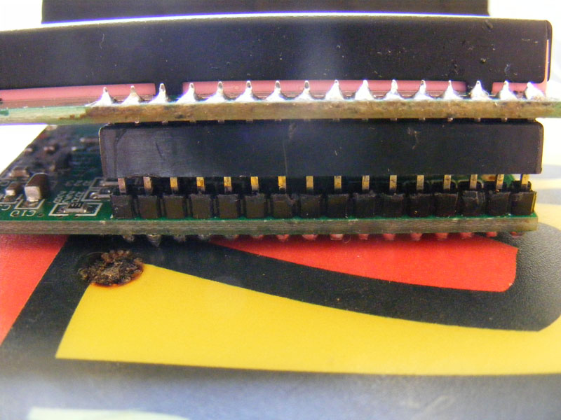

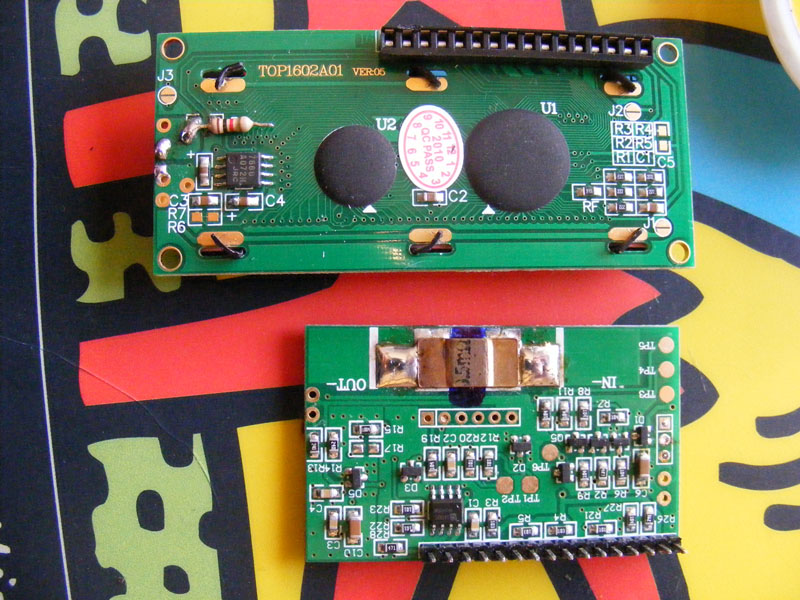

ah poi leggevo che volevi saldare i fili direttamente sulla scheda ma non puoi farlo per via dei pin, io ho risolto così mettendo uno zoccolo
173,99 KB
118,96 KB
Ebikez
1503 Messaggi
Inserito il - 26/10/2012 : 09:40:56  Mostra Profilo Invia a Ebikez un Messaggio Privato  Rispondi Quotando
ok Clau!Mi pare anche la soluzione" più pulita".
Ok per lo zoccolo...hai comunque dovuto disaldare tutti i pin no?....

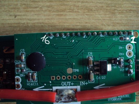

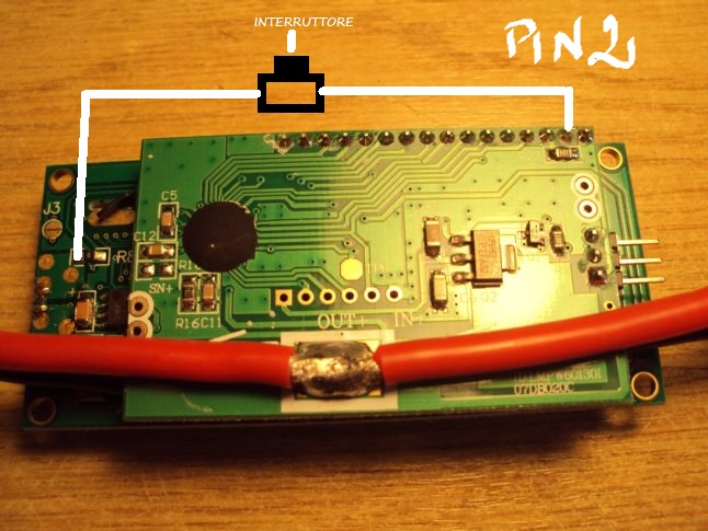

Oggi con sto tempaccio mi sono messo fare il lavoretto al Watt...
NON ERA DECISAMENTE GIORNATA
Dissaldola il piccolo componente che fa da ponte e saldo al volo il primo filo...Ok
passo al secondo e Tac mi viene via otre che allo stagno su tutta la piazzola, la pista intera....
Fortunatamente il contatto funzionava ancora e ricordandomi di quello che aveva scritto iv3ugy dei pin, ho trovato la corrispondenza che è il secondo pin. i numeri infatti partono da destra e vanno verso sinistra ( quindi contando nel modo corretto risulta in effetti il pin 15)Metto una foto nel caso succedesse lo stesso problema ad altri.
120,33 KB

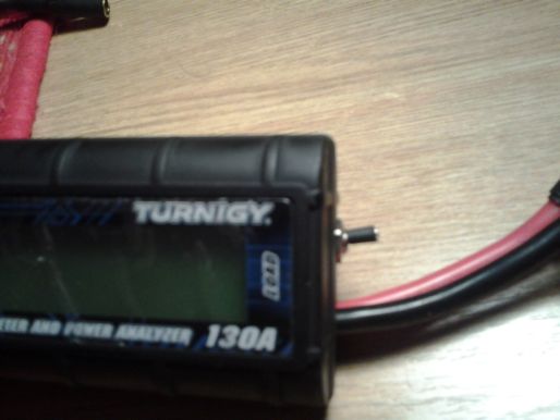

ecco il micro micro interruttore ...sembra il suo.
grazie a tutti giovanotti.
27,89 KB

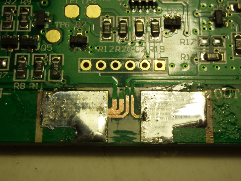

Ma, secondo voi, quello shunt che è sul circuito potrebbe essere dissaldato e portato vicino la batteria?
In questo modo il wattmetro potrebbe essere collegato solo con cavetti di piccola sezione (positivo, negativo ingresso shunt, negativo uscita shunt).
C'è qualcuno che ha provato a farlo?

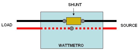

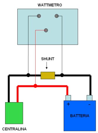

Benissimo alezazza intendevo proprio questo! Però non mi piace l'idea di tagliare la basetta, io vorrei provare a dissaldare lo shunt.
Comunque avevo realizzato delle immagini per spiegare meglio l'idea a chi non è pratico di elettronica, le allego comunque:
Lo shunt
31,64 KB

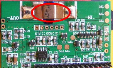

come è collegato normalmente:
10,48 KB
dopo la modifica:
12,73 KB
Clausarts
394 Messaggi
Inserito il - 30/10/2012 : 18:50:41  Mostra Profilo Invia a Clausarts un Messaggio Privato  Rispondi Quotando
Ti sconsiglio di dissaldare lo shunt, io l'ho fatto e come vedi vi arrivano diverse piste ai suoi capi e non sono riuscito a farlo funzionare portanto solo due filini di piccola sezione, tra l'altro questo tipo di wattmetro a differenza di quelli più vecchi non ha nemmeno i trimmer per la taratura quindi ti ritroveresti a perdere anche la taratura effettuata in fabbrica.

3592 Messaggi
Inserito il - 30/10/2012 : 19:39:51  Mostra Profilo Invia a T4R un Messaggio Privato  Rispondi Quotando
Io l'ho fatto e funziona bene.
saluti Pino

@Clausarts: Ti ringrazio dell'avvertimento! In effetti, guardando la foto, mi rendo conto che è meglio non toccare niente.
Mi dispiace per il tuo wattmetro, dopo averlo dissaldato come hai risolto?
Clausarts
394 Messaggi
Inserito il - 30/10/2012 : 20:03:48  Mostra Profilo Invia a Clausarts un Messaggio Privato  Rispondi Quotando
Ho risaldato lo shunt ed è tornato a funzionare perfettamente forse avrò perso qualche mA di precisione ma non influenza minimamente la lettura!
