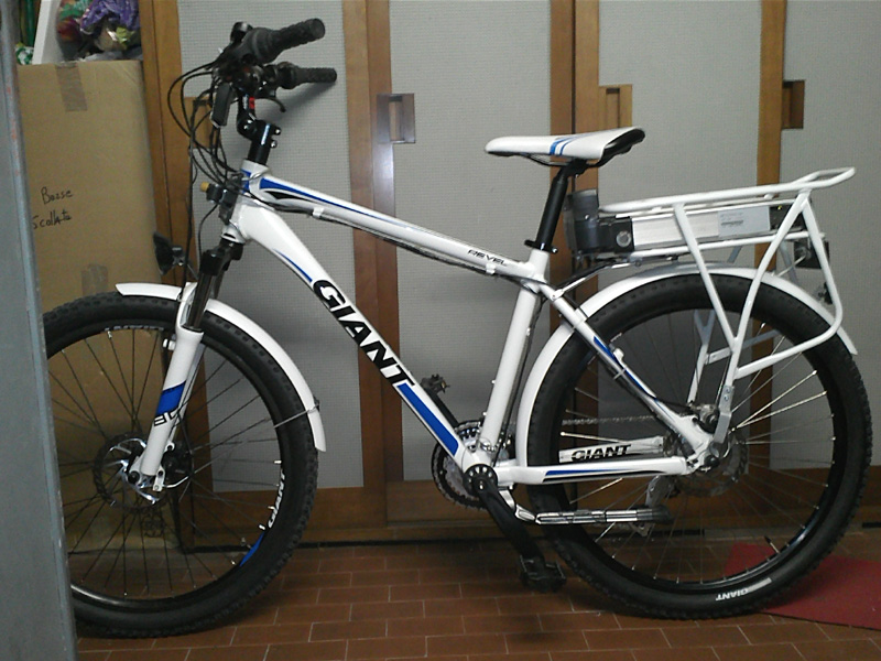

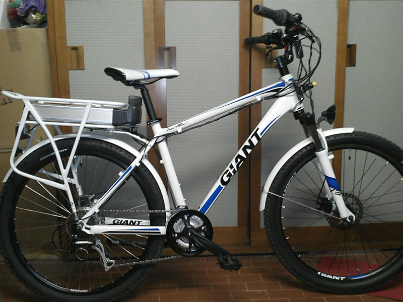

buona sera a tutti
vi presento la sostituta della mia e kuma rubata a fine agosto.
certo la bianchi è sempre bianchi ma anche questa ha il suo xche!!
patiamo dai dettagli la batteria è sempre quella ,unica cosa rimasta dalla vecchia kuma,x il motore visto che mi ero trovato bene con il
cute 100 ho rimontato ancora quello anche se su questa revel monto un 201rpm e sulla kuma probabilmente un 236rpm o giu di li,vi dico questo xche con la stessa batteria 36 v e la stessa centralina con lo stesso motore 24v 350w ho perso quasi 5km orari di velocita ,almeno che le gomme tassellate che moto su questa facciano cosi tanta differenza ma ho dei dubbi.
altra differenza sta nel led meter che nonostante i vari tentativi di collegamento mi da 4 livelli di assistenza anziche 3 piu accelleratore,in partenza è molto piu fluida parte piano e poi incrementa con un po piu di coppia rispetto alla vecchia kuma,
ciclisticamente ho sempre pensato che fossero tutte molto simili ma invece una bella sorpresa l'ho avuta,la gian ha molta piu direzionablita è piu leggera e meno rigida ma forse sono solo sensazioni oppure sempre le gomme,cosa ne pensate?
264,27 KB
220,4 KB
si accettano qualsiasi tipo di critiche e commenti ma anche complimenti!!!

wow un lavoro pulitissimo, appena l'ho vista senza leggere il post ho pensato ad una bici nata già elettrica!
complimenti

grazie Jonny ,se guardi bene co sono piu fili che guaine anche se in effetti c'è una guaina con 9 fili passanti dove ho collegato di tutto e la guaina del led meter piu pas e guaina motore
metterò altre foto x i dettagli

Davvero! sembra una bici uscita dalla fabbrica!
per i fili poco male...si può sempre ovviare!
