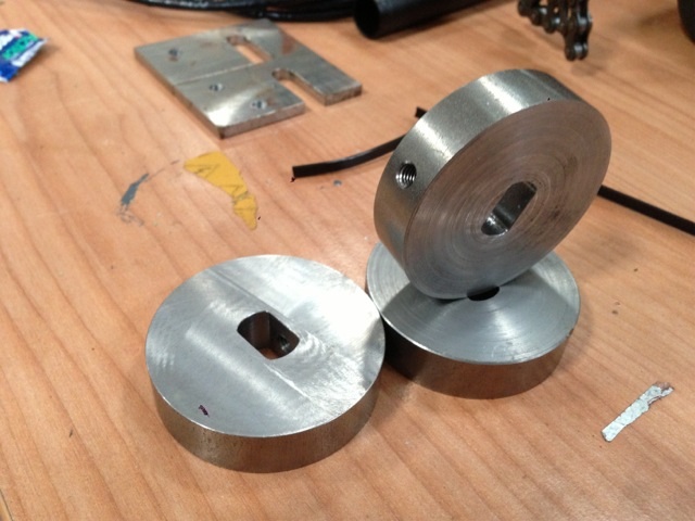

marcojr
68 Messaggi
Inserito il - 02/02/2013 : 07:42:04  Mostra Profilo  Visita l'Homepage di marcojr Invia a marcojr un Messaggio Privato  Rispondi Quotando
sennò ti posso prestare questi ultimi che ho fatto...15mm di acciaiezza
88,71 KB

Inserito il - 02/02/2013 : 08:21:13  Mostra Profilo Invia a isd88 un Messaggio Privato  Rispondi Quotando
Tu sei una persona molto seria, anche se sospetto che siano molto piu rigidi del carro stesso haha
marcojr
68 Messaggi
Inserito il - 02/02/2013 : 08:36:26  Mostra Profilo  Visita l'Homepage di marcojr Invia a marcojr un Messaggio Privato  Rispondi Quotando
eheheh hai ragione penso che cosi' prima si rompe il perno del motore....

Inserito il - 02/02/2013 : 09:10:08  Mostra Profilo Invia a Barba 49 un Messaggio Privato  Rispondi Quotando
@Marcojr: Stai attento che non ti ceda il carro posteriore come è accaduto a "qualcuno", di certo i TA non si rompono!!!

Inserito il - 02/02/2013 : 12:39:01  Mostra Profilo Invia a Barba 49 un Messaggio Privato  Rispondi Quotando
@Casafe: Quei TA non vanno bene per il tuo motore, sono troppo spessi e non ti resterebbe filettatura sufficiente per avvitare i dadi!!!
Per potenze come la tua vanno bene da 3-5mm.

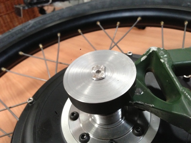

Inserito il - 02/02/2013 : 20:38:20  Mostra Profilo  Visita l'Homepage di marcojr Invia a marcojr un Messaggio Privato  Rispondi Quotando
in pratica nel mio carro c'e' un primo dado sbassato con il tornio poi inserisco il tc e poi un secondo dado.
ho dovuto fare cosi' perche' il telaietto e' troppo irregolare per appoggiare una piastra e via.
da quel TC tondo parte una piastra da 4mm che farà leva sul telaietto per scaricare la potenza piu' avanti possibile.
nella foto di vede il tc appoggiato e basta ma dovevo ancora sbassare il dado
81,87 KB

Inserito il - 02/02/2013 : 23:37:05  Mostra Profilo Invia a Barba 49 un Messaggio Privato  Rispondi Quotando
@Marcojr: Guarda che se monti i torque all'esterno del primo dado sbassato non possono lavorare, andranno in funzione solo nel malaugurato caso che il primo dado si allenti, altrimenti su quel pezzo di acciaio non si scarica nessuna forza, prova a pensarci bene e te ne renderai conto...

Inserito il - 03/02/2013 : 06:32:33  Mostra Profilo  Visita l'Homepage di marcojr Invia a marcojr un Messaggio Privato  Rispondi Quotando
ci ho pensato...pero' siccome il dentino del carro e' molto piccolo volevo rendere solidale il motore al telaietto e poi mettere il tc in ogni caso non ci sarebbe gioco perche' il tc e' preciso e ha un foro laterale per una vite di bloccaggio .
potrei mettere una boccola invece del dado?

Inserito il - 03/02/2013 : 10:16:43  Mostra Profilo Invia a Barba 49 un Messaggio Privato  Rispondi Quotando
Se vuoi che i forcellini non vengano stressati devi mettere solo un distanziale tra i TA e l'alluminio, non un dado!
Se fai in questo modo e poi "precarichi" i TA durante il montaggio in pratica lo sforzo va tutto sul braccetto di collegamento fra il TA e il carro.
Se riuscivi a metterli all'interno del carro era assai meglio, più ti allontani dal motore più hai la possibilità che l'asse si attorcigli su se stesso durante le accelerate e le salite, se ne sono giù visti alcuni.
marcojr
68 Messaggi
Inserito il - 03/02/2013 : 13:53:13  Mostra Profilo  Visita l'Homepage di marcojr Invia a marcojr un Messaggio Privato  Rispondi Quotando
non hai tutti i torti ma a lavoro avanzato ti posto una foto perche' cosi a parole si spiega male.
