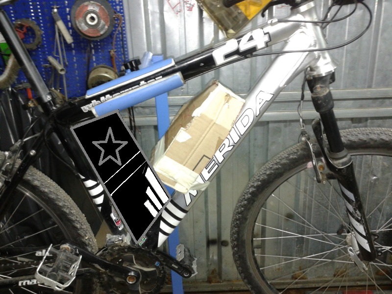

Intanto oggi ho preso qualche misura...
sagomando un contenitore che chiude tutto il triangolo della bici, entrerebbero lasciando un ampio margine di spazio 88 celle 18650 disposte sovrapposte a file doppie come in foto
Avendo un po' di tempo oggi ho provatoa realizzare un progetto di bloccasterzo che avevo in mente da tempo...
Non so se capite cosa vorrei realizzare...
In via sperimentale oggi ho fatto la prima parte, una flangia da fissare al cannotto mediante brugole, a cui poi verrebbe avvitata una staffa con un occhiello a cui dovrebbe corrisponderne un'altra fissata sul corpo della forcella ....
Che ne pensate???

ciao aspes, per il bloccasterzo è più un metodo per scoraggiare il ladruncolo occasionale, magari quando lasci in sosta la bici per una commissione quotidiana (vedi fila alla posta!! ; se ti prendono di mira, puoi avere satellitare, antifurto elettronico, meccanico, lucchetti, cancelli e porte blindate ma se hanno deciso di derubarti lo fanno
Capisco che dalla foto si capisce poco, ma non avevo il tempo di disegnare...
Per il posizionamento della batteria, ho ancora moltissimi dubbi, a volte propendo per il rack posteriore fissato ad un postapacchi da cannotto sella, a volte per il triangolo, ora mi balena l'idea di realizzare un contenitore simil bosch più grande(tipo quelli che equipaggiano le ktm e similari)....
sono ancora confuso....

personalmente eviterei di intervenire sulla zona sterzo.Non si sa mai.Un piccola scemata potrebbe compromettere la direzionalità della bici , senza conntare il rischio che il blocco potrebbe intervenire autonomamente....Rimane sempre e comunque una soluzione fai da te...
Per quanto riguarda le celle, dato che la cosa interessa pure ame, hia provato a sfruttarle per il verso "lungo"? con un contenitore da 7cm potresti disporre molte più celle e avere lo spazio per il bms ...

Ciao ebikez, stasera ho provato a disporre le batterie come intendevi tu.
Durante la prova mi è venuto in mente il contenitore delle bici equipaggiate con bosch.....
Nulla a che vedere con il mio che somiglia più ad una piccola CASSA DA MORTO
La parte anteriore che indico con il pennarello è inclinata, per dare un minimo tocco di estetica alla bara
Le dimensioni sono: 24 lunghezza x15 larghezza x 9 altezza sulla parte larga nella parte larga e 7 altezza nella parte inclinata..
Intanto nell'interno entrano 7 file da 9 celle in verticale, sopra 2 file in senso orizzontale da 9 celle (vedi pezzo di ferro) e nell'anteriore 18 celle
per un totale di 99 celle
con 90 celle faccio una 36v 20 ah con celle 2250mah

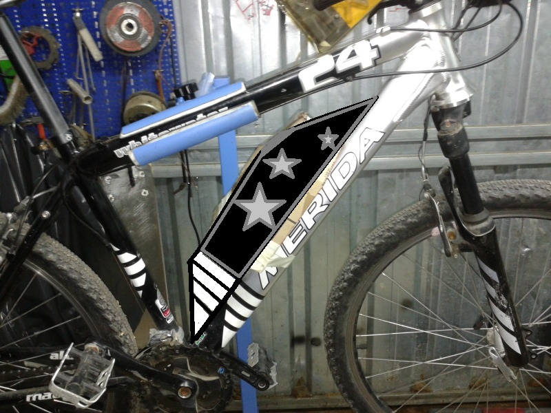

aspetta Jonny io non intendevo così....anche se la soluzione è buona, io intendevo con le celle disposte perpendicolari alla canna della bici, ma messo lungo il tubo della borraccia....anche se , per le tue esigenze, opterei anzi per un contenitore che dal movemento centrale corre fino alla sella, sempre con le batterie messe perpendicolari come ti dicevo prima.baricentro nasso e centrale , sarebbe l'ideale e si vedrebbe pure poco, tenendo bello libero il triangolo....
Ebikez
1503 Messaggi
Inserito il - 17/12/2012 : 23:28:22  Mostra Profilo Invia a Ebikez un Messaggio Privato  Rispondi Quotando
una roba tipo questa....

Ebikez tocca nei pedali ho provato oggi

hai meno di 7 cm tra i pedali???? Azz strettina! invece un contenitore che corre lungo la canna?oppure sfruttare il tubo portaborraccia allungandoti verso le estremità????....
No non ti posso mandare in giro con la cassa da morto!!!!

No ebikers non ne ho messo una sola fila, affiancate quindi tocca....dovrei allungarmi verso la ruota anteriore
La foto portata da te l'ho realizzata ieri :)
Dopo ti posto la foto

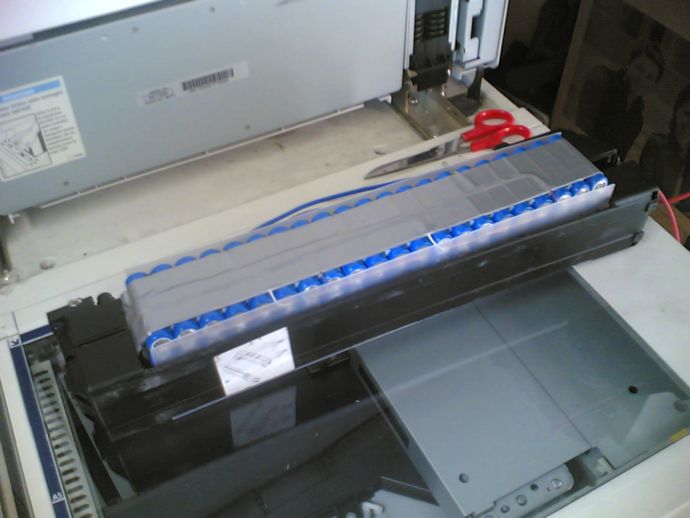

Inserito il - 19/12/2012 : 09:13:33  Mostra Profilo Invia a jonny un Messaggio Privato  Rispondi Quotando
eccola....
contiene quasi 100 celle, se la allargassi un po lateralmente riuscirei a piazzare anche il bms...
l'ho fatta inclinata sempre per un aspetto esteriore lievemente più gradevole

Jonny io le metterei le celle in orizzontale parallele all'asfalto con il bms sopra,io le ho montate nel senso di marcia,ma va bene anche perpendicolare al senzao di marcia ma parallele al yterreno
Mettendole dritte con ls buche vai a schiacciare il polo e le saldature anche se di poco perché leggere,facci un pensierino

jonny, controllando il tuo ultimo contenitore , ho visto che come larghezza ( se le immagini non mi ingannano) sarai circa 8 cm....
Come è possibile che ti toccano le celle +contenitore , se sono lunghe solo 6,50cm???? non capisco dove zuccano!
io intendevo tipo questa soluzione , ma sviluppata per verticale..
se adotterai l'ultima tua soluzione, ti conviene arrivare fino in cima al triangolo e sfruttare il lato superiore per il bms come ti hanno gia detto. L'ideale sarebbe inventarsi qualcosa per lasciare le celle separate dal Bms nel medesimo contenitore, e lasciare quest'ultimo un po di aria per raffreddarsi....anche io mi sono imbarcato in un progetto simile vediamo cosa ne salta fuori!

ciao blindo nell'ultima scatola che ho postato le celle sono posizionate orizzontalmente 10 serie da nove celle il bms lo vorrei mettere lateralmente allargando un po' la scatola..superiormente non so se ci entra, ancora non mi è arrivato
Ciao Ebikez....
considera che a me sono 90 celle, la disposizione verticale ne contiene meno di 60, dovrei allargare il pacco verso la ruota anteriore, arrivando a coprire per metà lo spazio del triangol, non so se rendo l'idea
