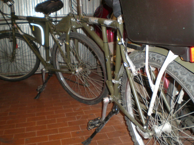

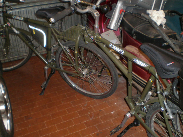

E' probabile che non tutti abbiano letto la mia presentazione per ovviare a incomprensioni vi sintetizzo una premessa già fatta, per motivi legati alla disabilità di mio figlio ho costruito un tandem a tre ruote, ora un po per la pigrizia cronica del mio figliolo, un po per l'età che avanza, la mia ovviamente, ho sentito il bisogno di un aiutino per le passeggiate in bicicletta, eliminando l'ipotesi dopping ho pensato di elettrificare il tandem, girando per il web e sentendo i vari pareri dei venditori (chi mi consigliava motori da 1500 watt chi da 250), ho preso in considerazione uno che mi ha proposto questo (spero di non publicizzare nessuno):
Smart-Pie 250-800 Watt (accetta voltaggi da 24 a 48 Volt), dovrebbe essere un motore da 800 watt depotenziato per il codice.
per la batteria:
36 volt LIFE P04 12a alta scarica
oppure
36 volt LIFE P04 10a FROG
Per il motore mi sembra sufficente, anzi penso sia stato sufficente anche un 500 Watt, per le batterie, vista la differenza di quasi 100 euro, vorrei capire quale si addice di più al mio mezzo.
Voglio sottolineare che sono consapevole che il codice obbliga a non superare i 250 watt di potenza perciò so a cosa posso andare in contro, ma la bicicletta è troppo importante per me e mio figlio e sono pronto a correre il rischio.
Penso si sia capito che la potenza del motore mi serve per poter viaggiare con sufficente forza e autonomia e non per improbabili corse o perfomance.
Aspetto vostri consigli su tutto.
Grazie anticipatamente

Benvenuto e complimenti per l'inventiva e la realizzazione.
Per le batterie ti consiglierei quella da 12Ah per i seguenti motivi:
Avendo più Ah ti consentirà di fare più Km per cui potrai goderti la tua BiPa (forse bisognerebbe scrivere TriPa) per più tempo e essere sicuro di arrivare a destinazione.
Essendo abbastanza più pesante di una bici normale consumerà di più per cui vale ancora di più quanto sopra.
In genere le batterie "frog" sono per pieghevoli o comunque per bici con potenze legali, con il tuo motore sarebbero messe troppo sotto sforzo per cui ne deriverebbe una durata nel tempo abbastanza limitata.
La batteria và presa in funzione anche del motore, motori potenti vogliono batterie più capaci non solo per una questione di autonomia ma perchè eccessivi assorbimenti degradano la chimica della batteria se questa non è in grado di sopportare l'assorbimento richiesto.
E quindi se è vera la frase "alta scarica" è ancor di più consigliato prendere la 12 Ah.
Fai qualche altra foto della tua realizzazione.

Eccomi di nuovo qui,
in questo lasso di tempo ho fatto il mio acquisto ed eseguito il montaggio (vi posterò le foto a breve), ho preso un SmartPIE 250/800 watt con batteria Life po4 da 36 volt a 12 A (potenza stimata intorno ai 600Watt).
L'ho già collaudato con mio figlio e sembra vada benissimo per il mio scopo/utilizzo, devo testarlo su qualche salitina e sulla durata ma il tempo non è dei migliori, vi farò sapere.
Le pecche di questo kit, al di là della prestazione, sono i cablaggi che mi sembrano poco idonei a rimanere all'esterno, l'impossibilità di poter montare le leve dei freni originali (le mie erano anche integrate al cambio, perciò ho dovuto cambiare anche i selettori), la mancanza di uno schema di montaggio con le caratteristiche tecniche del kit e della batteria, comunque per il momento mi reputo sodisfatto dell'acquisto.
Grazie a tutti voi per i preziosissimi consigli.
