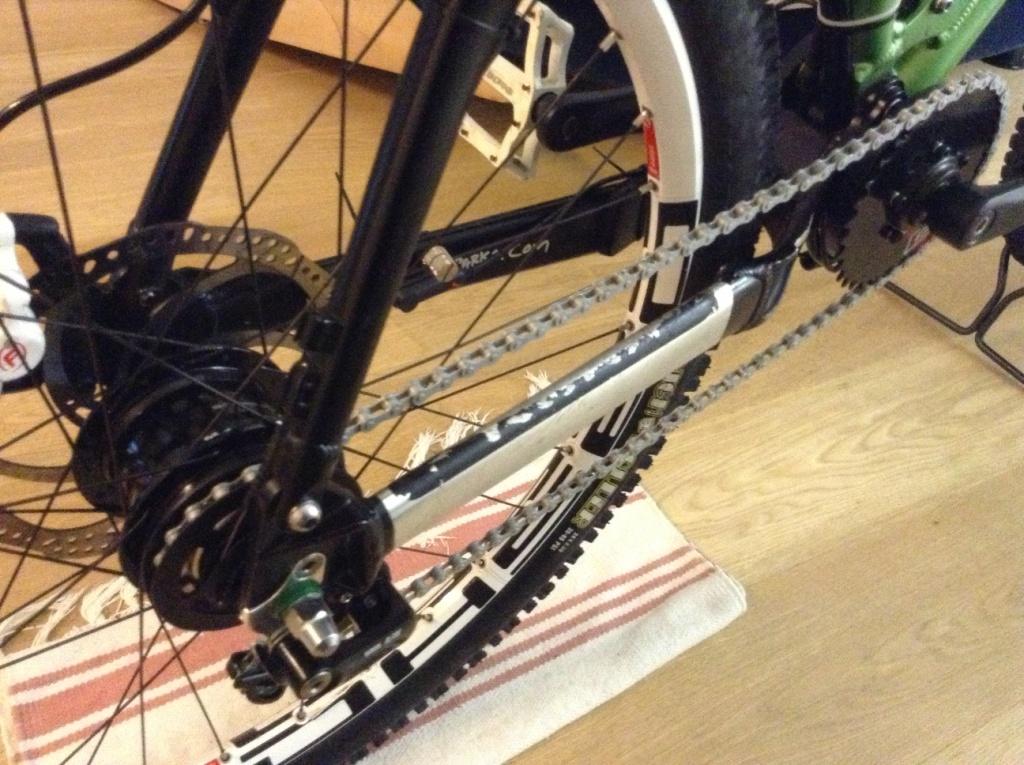

Ho appena venduto una haibike fs rx che avevo da due anni, visto che la nuova andrà in consegna per l'anno prossimo ,nel frattempo sto allestendo una kona coilair da freeride ,e' già funzionante ma voglio provarla meglio per poter dare un giudizio.Il motore per la kona e' bafang 48 v e mi sembra molto performante
e più silenzioso del bosch, l'ho comperato da alcedo . Devo dire di aver trovato grande disponibilità e gentilezza da questo fornitore. La corona della foto e' quella vecchia ,sono in attesa da alcedo della nuova 42.

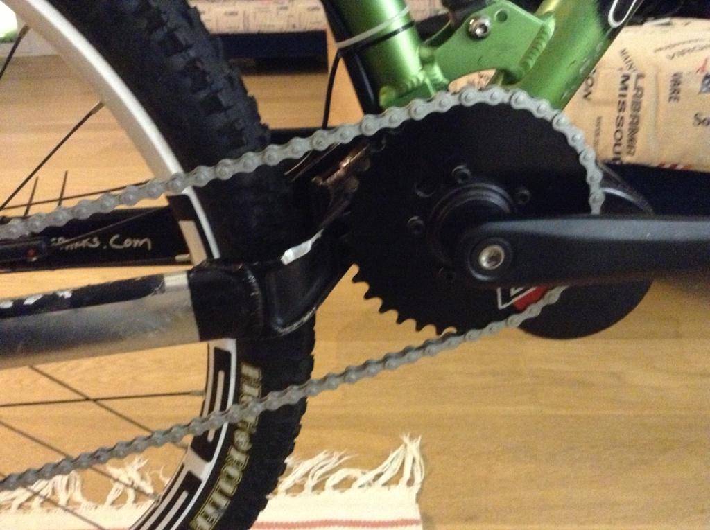

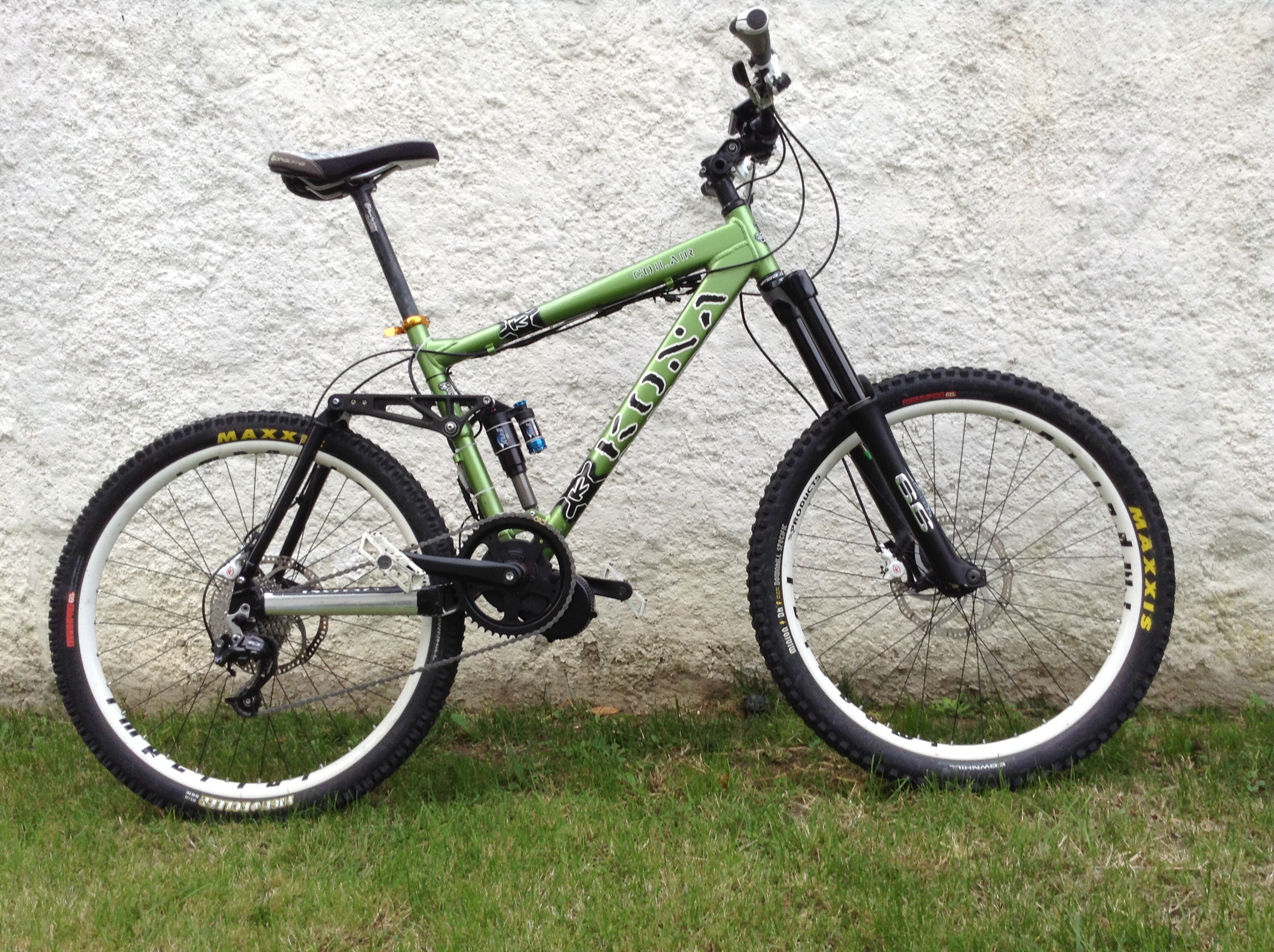

Inserito il - 15/11/2013 : 16:52:55  Mostra Profilo Invia a Giochi un Messaggio Privato  Rispondi Quotando
La foto
2007,59 KB

Giochi, metti una foto della corona che abbiamo fatto insieme! Mi raccomando, max 900 px di base! )

Nicot
2008 Messaggi
Inserito il - 15/11/2013 : 19:40:30  Mostra Profilo Invia a Nicot un Messaggio Privato  Rispondi Quotando
Questa?
103,9 KB

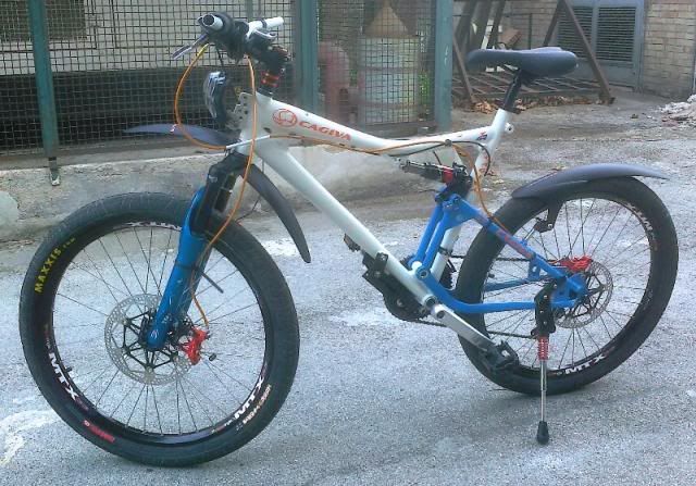

che sarebbe perfetta con l'Alfine 11?
125,41 KB

Nicot
2008 Messaggi
Inserito il - 15/11/2013 : 20:37:38  Mostra Profilo Invia a Nicot un Messaggio Privato  Rispondi Quotando
La corona direi che potrebbe essere........ una 34
e, con l'Alfine 11 magari i rapporti del Bafang centrale sono diventati più umani!

Stefanschen
2058 Messaggi
Inserito il - 16/11/2013 : 08:49:27  Mostra Profilo  Visita l'Homepage di Stefanschen Invia a Stefanschen un Messaggio Privato  Rispondi Quotando
Sei sempre una rivelazione.... addirittura le foto di Giochi!!
Effettivamente i rapporti ora sono ok ma l'alfine 11 non mi piace, e non piace a Giochi che è il proprietario. Forse potrà andare in una tracking, anche se non sono molto convinto, ma su una mountain proprio no....
Peccato perchè il risultato è davvero bello e pulito e la linea catena è ottima.
