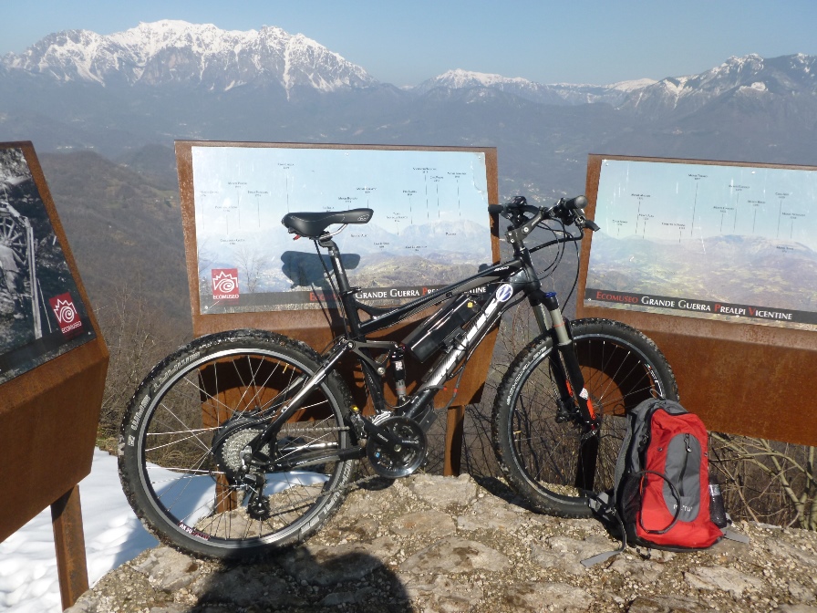

Ho comperato il Kit l'anno scorso in questo periodo e sono rimasto soddisfatto delle sue prestazioni; essendo un hub BPM ha buone prestazioni in salita e mi ha permesso di riscoprire i percorsi vicino a casa; nel frattempo l'attenzione è stata monopolizzata dai motori centrali ma a me il mio hub è sempre piaciuto e quindi l'ho tenuto e trasferito su un nuovo telaio bi-ammortizzato. Ho cambiato il telaio perchè avere il peso sul posteriore di una front era abbastanza scomodo sullo sconnesso.
Qui la vecchia Bipa:
291,47 KB

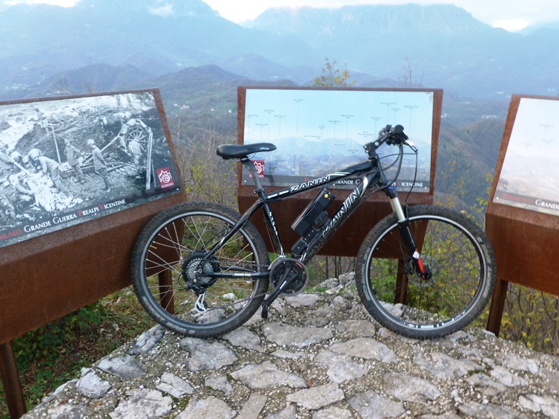

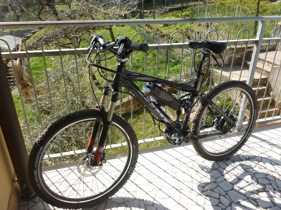

e qui quella nuova:
322,35 KB

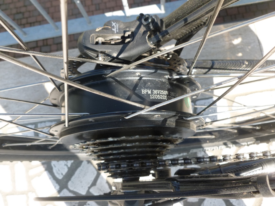

il motore è sempre quello:
295,04 KB

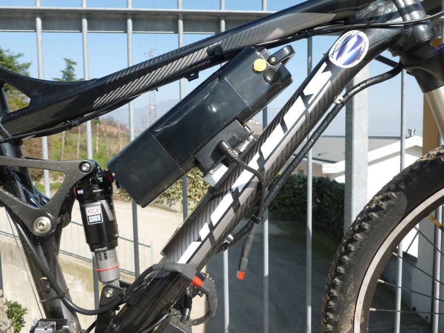

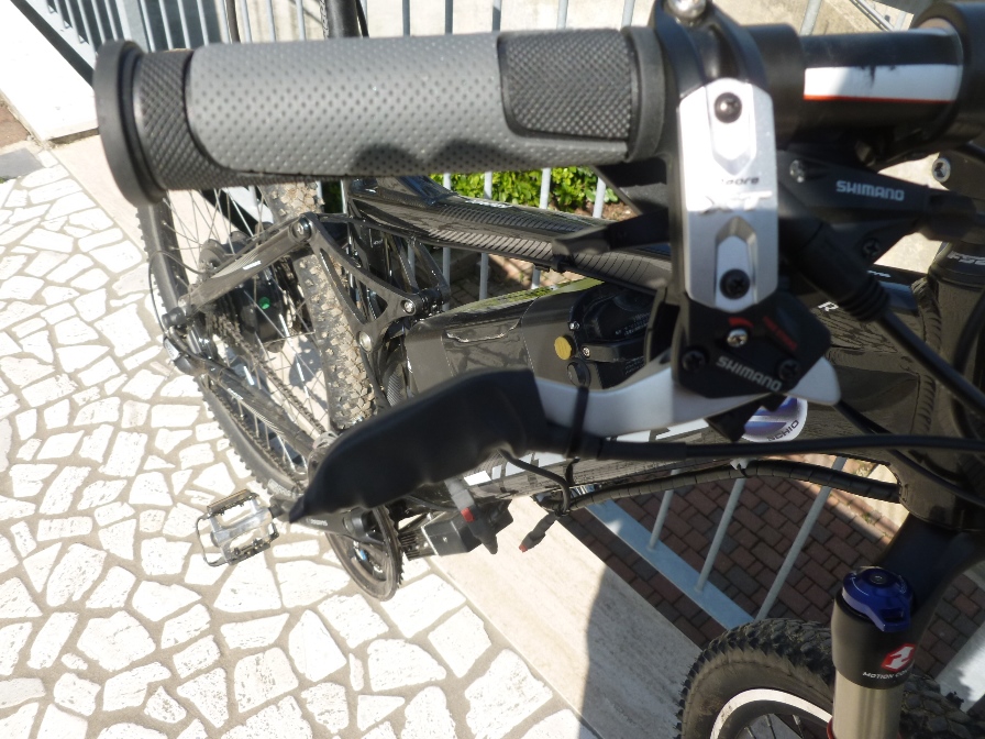

il cut off dei freni idraulici è stato rimesso applicando un sensore apposito in uno dei due freni:
320,29 KB
sono state fatte le connessioni per le due batterie con due differenti voltaggi e la batteria vecchia è stata inclinata in officina da Alcedo con una piastra di alluminio che è stata creata appositamente mentre io ero a Cesenatico a godermi una pizza in una bella giornata di sole ...
337,55 KB
qui un'altra immagine della nuova bipa:
371,61 KB
Come si può vedere non ho utilizzato componentistica di pregio e costosa e ho cercato di avere un buon mezzo sfruttando anche i ribassi autunnali per il telaio (un Vitus Gravir), per le sospensioni (Recon gold 2012) e i freni Shiamano XT 2012 ( ottimi a 4 pistoncini) che avevo già utilizzato sul vecchio telaio ma che non erano quelli originali. Adesso (con 1.100 wh) spero di essere a posto per un pò. La vecchia bipa è tornata bici ma penso che verrà ri-kittata per il figlio anche se non so ancora come.Potrebbe essere il centrale Bafang ormai giunto ad un buon livello di maturazione e che Alcedo mi ha fatto provare nella sua versione a norma. E' un ottimo motore, silenzioso potente e versatile e viste le masse centralizzate è forse da preferire all'hub in una bici solo front. All'inizio non ne voleva sapere di bici elettriche ma oggi io e la moglie siamo usciti e lui è rimasto a casa a fare i compiti in quanto non bipato . Sta cambiando idea...

Già era bella di suo e ora anche con autonomia notevole... raggiunta in modo interessante ed intelligente!!!
Davvero complimenti... le prime due foto mi sembravano quelle della settimana enigmistica: "cerchiare le differenze"

Adriano, mi spieghi meglio la storia delle due batterie?
Ne monti una alla volta immagino, vero?
La seconda che ha voltaggio diverso è a 48V?

La differenza principale è nel telaio ammortizzato ed è una differenza notevole se si ha un motore hub. Se avessi avuto un centrale non era indispensabile. La batteria sul sacco la tengo per le salite molto ripide e al minimo che mi consente l'elettronica della bici ; finora ho sempre usato il sistema sfruttandolo poco anche a 36 v e infatti non riuscivo a capire il concetto di pedalata simbolica e di sensore di sforzo visto che sforzavo sempre..... adesso mi sta entrando in testa. Vabbè, dalle mie parti le salite non mancano certo e i monti sullo sfondo sono la mia meta finale..

@ Stefanshen: la batteria a 36 v è quella che vedi, entrata non senza difficoltà nel telaio; quella da 48 v è nello zaino . Comunque non sono collegate fra loro, semplicemente la centralina accetta entrambi i voltaggi e di questo mi ero sincerato fin dall'anno scorso. Lo zaino non mi pesa più di tanto e se vado solo a boschi posso lasciar casa la batteria da 36 v così il mezzo diventa più leggero. Se vado in città o nei percorsi brevi vicino a dove abito lascio a casa lo zaino. Per i grandi tour le userò entrambe privilegiando i 36 v se sono su strade pubbliche e i 48 v su percorsi battuti solo dai caprioli o dagli stambecchi se vado più in alto. Visto che i caprioli li ho vicino a casa spero di vedere più stambecchi.
Io ho cerchiato lo zaino rosso e l'ammortizzatore posteriore

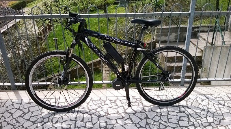

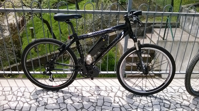

KIT NUOVO E BICI VECCHIA
213,15 KB
216,3 KB
190,84 KB

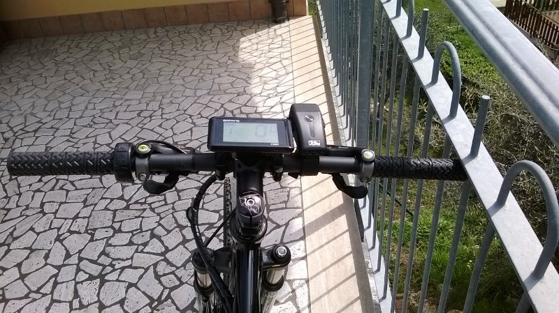

Il vecchio telaio è servito per il nuovo kit Bafang bbs01 250w 36v 15a che ho utilizzato per bipare il figlio.
Bipare un tredicenne non è cosa semplice anche perché non sai che misura prendere; la bici era tornata sostanzialmente il modesto rampichino comperato anni fa ma la pipa corta del manubrio presa da qualche bici dismessa dal meccanico calzava a pennello per le non esasperate esigenze di mio figlio.
Il motore centrale rende la bipa più maneggevole rispetto al pesante BPM per cui freni e sospensioni sono meno sollecitati e ho potuto tenere il disco meccanico all'anteriore e dei v brake al posteriore.
Il motore non ha il vincolo di cadenza e attualmente è stato settato con 5 livelli di assistenza su 9. Oggi ho provato la bici e penso che riporterò a 9 i livelli di assistenza perché sono facili da cambiare essendo il selettore vicino alla manopola sinistra ed è un modo per sopperire alla mancanza del sensore di sforzo.
La cassetta è rimasta a 8 rapporti e così non ci sono problemi di linea catena

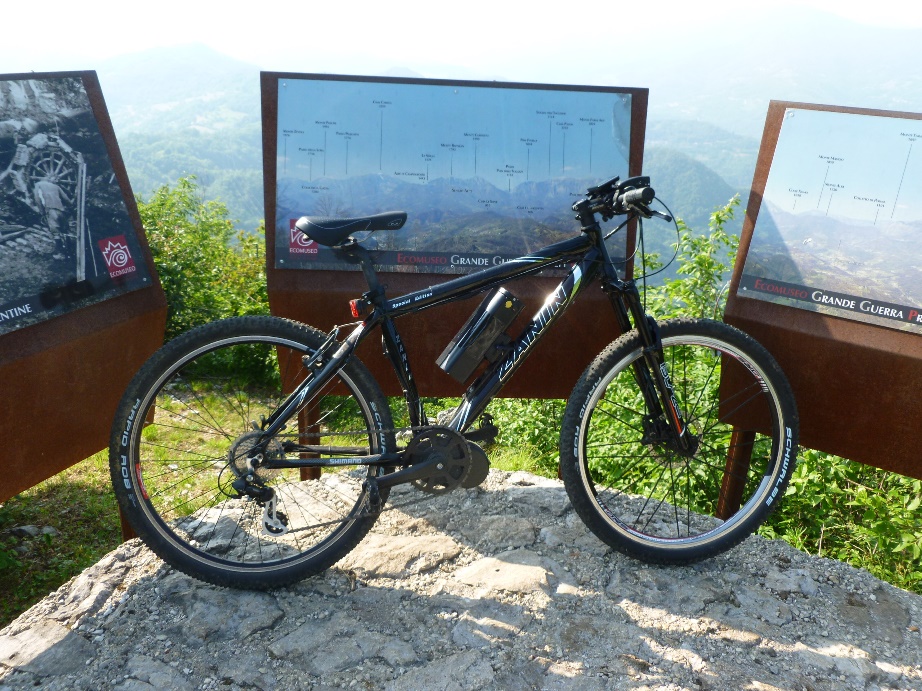

Visto le prestazioni del motore (che ha il power optimizer di Alcedo) la bipa che usa il figlio è stata oggetto di qualche attenzione per farla tornare sui monti: ho cambiato la forcella(che era logora) il freno a disco anteriore da meccanico a idraulico, la sella, i pneumatici ( con una fascia antiforatura in kevlar) e la cassetta tenendo 8 rapporti con una 11/34. Sono sufficienti i 34 denti anche se la corona è da 42.
350,58 KB
Forse non è di moda ma una front da 26 è ua bici leggera e la leggerezza è importante in salita cioè nella situazione in cui a me serve maggiormente il motore. Con un kit di qualità e una onesta 26 da 600 euro circa (nuova) si ha un buon mezzo. In discesa ci vogliono freni correttamente dimensionati.
Io la strapazzo; se prende qualche botta mi sono comperato il nastro adesivo nero e anche una vernice spray nera. Le bici vanno usate, altrimenti servono a poco.
La velocità è stata settata a 22 km in quanto il ragazzino veniva su in salita ad una velocità maggiore.. io mi trovo bene ad usare tutti i 9 livelli di potenza che il dispaly 961 consente. Non è vero che bisogna continuare a cambiare il livello ..l'operazione è comunque assai semplice. Usare il livello appropriato serve anche a consumare meno e riduce l'effetto motorino tipico di un motore che non ha il sensore di sforzo. Le bipa con sensore di sforzo sono più semplici da usare; se non c'è, ci vuole un pò di sensibilità in più nei tratti tecnici ma non è certo un dramma. Se si va piano e si usa il cambio im modo corretto i consumi sono assimilabili a quelli di un Bosch che va alla stessa velocità ma i kit sono liberi per cui uno può farsi la batteria con la capacità consentita dalle migliori celle disponibili al momento. Io preferisco l'open source.
