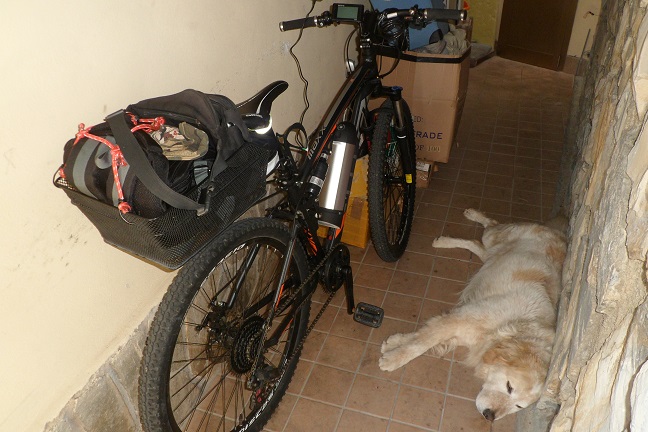

sandrosandro ha scritto:
Bene bene!!!! Ora faccela vedere però!
186,51 KB
Per ora accontentatevi di questa fotaccia
che ritrae il mio cagnone e la mia Saltafoss 2.0 da 30 km/h in salita
in fase di ricarica..
