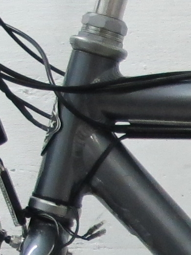

Il cannotto dovrebbe essere da 1... ecco una foto che ho al volo..

tutto è possibile,dipende dal costo,io ti consiglio intanto di montare le gomme più grandi che entrano nel tuo telaio,metterle a pressione medio bassa e già guadagni un po di confort con una spesa contenuta,
la tua forcella ad occhio è da 1 pollice(25.45 mm)per me ti conviene tenerla così poi quando vuoi fare la spesa prendi una bici superiore,anche una mtb da 29 usata e ci passi il kit tanto le ruote sono uguali,
se proprio vuoi montarla su quella ci sono alcune forcelle RST che hanno il cannotto smontabile e di tutte le misure ma andiamo sempre sopra i cento euro + disco pinza pompa mozzo cerchio,

A me la tua forca sembra da 1"1/8 filettata... ne sono praticamente certo..

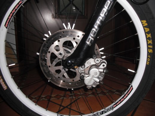

Sì sì... ci sono da 220, ed anche con le pinze Brembo... Visto da qualche parte che qualcuno monta qualcosa del genere...
51,49 KB
Così frena di sicuro...

Aspetta...forse mi son spiegato male ed ho omesso delle cose
sono io ad essermi spaventato di quanto si scaldavano i dischi perchè non avendoli mai avuti non sapevo che potessero scaldarsi così (toccati dopo varie frenate di test belle violente).
Il meccanico mi ha sconsigliato il passaggio a 180 o 203 per via del mio utilizzo e del costo dato che avrei dovuto comprare i dischi e pure gli adattatori, quando i dischi Avid è riuscito a darmeli a soli 10€ l'uno compreso il montaggio.
I freni sono perfettamente regolati e non toccano da nessuna parte. Ho trovato un giusto compromesso tra la lunghezza della leva del freno e l'assenza totale del classico "zin zin".
Per quanto riguarda i dischi shimano non c'è scritto che sono per pastiglie organiche... Quando ho chesto (sempre allo stesso famoso meccanico) se con gli Avid avrei potuto avere lo stesso problema di rumoracci in frenata mi ha risposto che lo avrei scoperto solo vivendo
Per ora silenziosisissimi...speriamo continuino!
3559 Messaggi
Inserito il - 27/02/2013 : 13:40:14  Mostra Profilo Invia a T4R un Messaggio Privato  Rispondi Quotando
Ritengo improbabile che esistano i dischi per organico e dischi per sinterizzato, dato che da quanto mi risulta ormai i dichi sono fatti tutti in acciaio inox (informazione ricevuta da un produttore artigianale di dischi moto).
Una volta c'erano anche in ghisa, e quindi ci volevano pastiglie diverse, ma per le moto. Per le bici non mi risulta ne abbiano mai fatti.
Inserito il - 27/02/2013 : 15:37:56  Mostra Profilo  Visita l'Homepage di blindo7 Invia a blindo7 un Messaggio Privato  Rispondi Quotando
Anch'io la pensavo così poi ho visto questi
http://www.rosebikes.it/articolo/shimano-bremsscheibe-sm-rt56/aid:592075
sarà anche perché loro vendono solo pastiglie organiche,boh
3559 Messaggi
Inserito il - 27/02/2013 : 19:11:33  Mostra Profilo Invia a T4R un Messaggio Privato  Rispondi Quotando
Credo che sia il caso di non tenerne conto.
Del resto nessun altro produttore di dischi specifica che tipo di pastiglie usare.
Forse per evitare il fischio che a volte produco i dischi che in alcuni casi non si riesce ad eliminare.
Io ripeto non mi farei questi problemi, del resto una coppia di pastiglie costa poco; nel caso la cambi.
