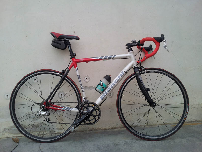

Avrei deciso di modificare la mia bici da strada in una city-fanny fast pedelec.

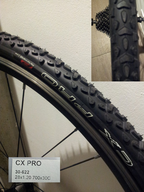

Intendo mettere copertoncini maggiorati un pò tassellati tipo ciclo cross 700/30 (già testati), manubrio flat o cross + attacco inclinato
con comandi appropriati anche in funzione di eventuali leve in dotazione ai kit di trasformazione, (mi piacerebbe conservare i freni origine)
Vi allego immagine della bici in oggetto che non posso più usare così bassa, causa problemi alla cervicale.
Vado spesso "muscolarmente" al lavoro 45km andata e 45km ritorno (con possibilità di ricarica) Percorrendo quasi esclusivamente una pista (fuori dalla normale
circolazione stradale), alla media di 29/30 kmh (con punte di 45kmh).
Non ci sono particolari salite, Non mi interessa avere grosse riprese, ma vorrei qualcosa che mi assista a velocità elevate
pur non rinunciando a un buon allenamento muscolare,
peso 70kg, mi piace la roba leggera, poca manutenzione, me la cavo bene con il bricolage, posso spendere abbastanza diciamo 600/800
Quindi il quesito è quale motore? quale kit? che batterie?

Se non sbaglio la forcella è in carbonio, quindi niente motori anteriori.
Per le leve dei freni non preoccuparti, visto che la bici è fuorilegge e che sicuramente la manderai con l'acceleratore e non con il sensore di pedalata puoi anche non mettere quelle del kit, non servono a molto.
Per il motore se non fai di solito salite ti consiglio un piccolo, leggero e non molto costoso Bafang SWXH da 250W-24V alimentato a 48V, che se aiutato leggermente raggiunge i 50Km/h.
Il motore è più piccolo di un pignone da 34 denti...

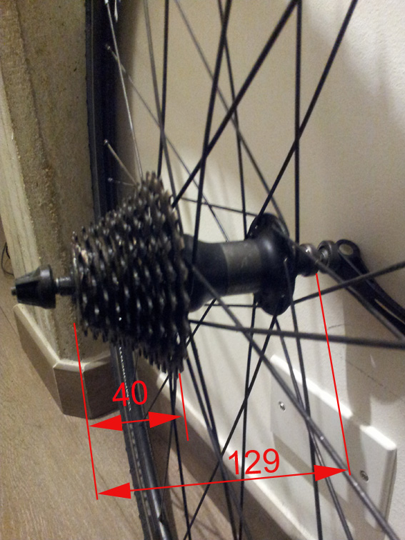

Allego immagini dei copertoncini gia presi e del mozzo posteriore con misure

ma hai dieci rapporti? ho paura che il bafang fatichi ad andare oltre gli otto
Aihhaa
Non c'è spazio?

Scusa millemiglia ma così riuscirei a conservare stessa cassetta stesso cambio e mettere il Bafang SWXH?

@ pirkiriano - i motori al mozzo che accettano la cassetta sono ancora molto pochi, questo è un limite che spesso obbliga a soluzioni meno raffinate - ma come dice millemiglia chiedi a alcedo qual è lo stato dell'arte
No, stessa cassetta e stesso cambio li conservi se monti il Bafang CST, tutti gli altri motori Bafang hanno l'attacco ruota libera filettata.

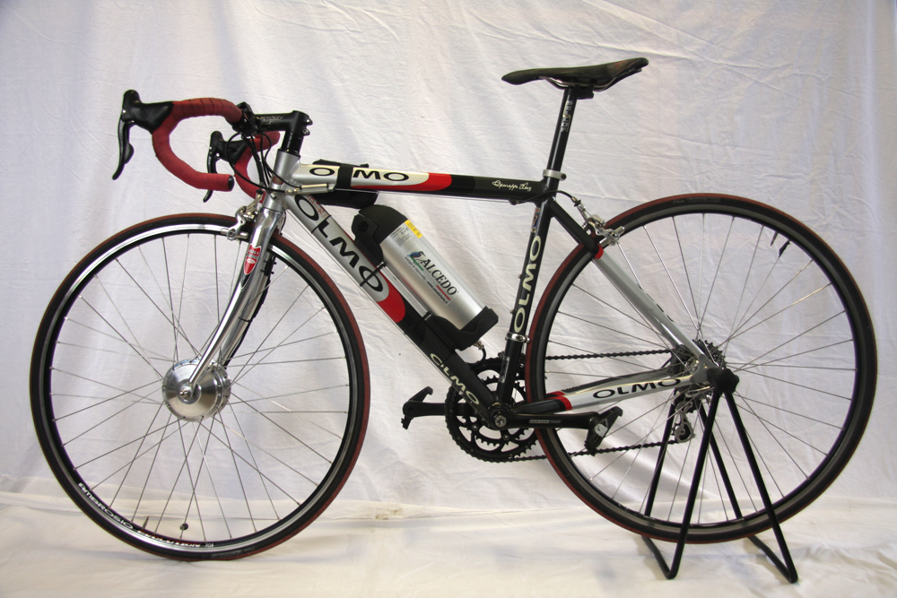

alcedoitalia
770 Messaggi
Inserito il - 01/02/2013 : 15:35:46  Mostra Profilo  Visita l'Homepage di alcedoitalia Invia a alcedoitalia un Messaggio Privato  Rispondi Quotando
ultimamente abbiamo avuto diverse richieste, ed abbiamo installato diversi kit sulle bici da corsa, sopratutto di persone mature, che per diverse ragioni non possono sforzarsi piu di tanto, ma non vogliono, giustamente, rinunciare al piacere di un bel giro in bici, magari a ruota di persone più giovani di loro....
abbiamo dovuto rinunciare fin da subito nell'installazione di motori posteriori per via dell'interasse del telaio posteriore che nelle BDC è di c.ca 129mm. troppi pochi per installare qualsiasi motore con i 10 rapporti, ormai lo standard nelle BCD, anche lo stesso BPM CST è stato escluso, perchè nonostante l'interasse di soli 135mm. eravamo già al limite sia per la rigidità che per la leggerezza del telaietto posteriore, sulle MTB 4 o anche 5mm. li prendiamo bene, ma siamo di fronte a telai diversi per costruzione, molto più robusti, di solito....e poi più di 4kg solo di motore, ci sembrano troppi per una bici del genere, abbiamo quindi optato per il più piccolo e leggero motore presente in listino, un'anteriore da soli 120mm di diametro e dal peso di appena 1,9kg
abbiamo altresì eliminato ogni oggetto superfluo del kit, lasciando solo:
centralina
pulsante tre posizioni
sensore freno
PAS
la batteria è l'ottima 36V 11,6AH che con i suoi 2,5kg porta l'elettrificazione TUTTA completa a c.ca 4,8kg
i clienti sono rimasti sbalorditi dalla piacevolezza del sistema e dalla possibilità di rimanere a ruota di persone molto piu giovani e in forma di loro....
OVVIAMENTE è stata cambiata la forcella, poichè ormai TUTTE le BDC hanno delle leggerissime forcelle in carbonio, al loro posto è stata inserita una piu solida forcella in acciaio (che fatica procurarsela..... è quasi introvabile...)
questo è solo un esempio di una trasformazione che abbiamo realizzato
un caro saluto.....
584,56 KB
Inserito il - 01/02/2013 : 16:49:10  Mostra Profilo Invia a elle un Messaggio Privato  Rispondi Quotando
grazie delle informazioni alcedo, molto interessante
sulla forcella --- come fa l'inglese cytronex a montare con successo il tongxin sulle forcelle di carbonio? eppure non sempbra un motore più stressante del piccolo bafang... p.e. http://www.cytronex.com/bikes/caad10.html
(in ogni caso le forcelle surly da 28 in acciaio si trovano facilmente all'estero e sono pensate proprio come sostituzioni per le forcelle in carbonio)
se pirkiriano volesse insistere col posteriore, allora dovrebbe rivolgersi a un motore gearless: molto più largo, più pesante, ma assai più sottile --- dal bionx in giù
a me personalmente del montaggio anteriore piace il fatto che non è necessario toccare il cambio

alcedoitalia
770 Messaggi
Inserito il - 01/02/2013 : 17:51:00  Mostra Profilo  Visita l'Homepage di alcedoitalia Invia a alcedoitalia un Messaggio Privato  Rispondi Quotando
sai Elle, pgori, utente del forum, lavora da Alcedo Italia, e il carbonio lo conosce abbastanza bene, quando ci siamo trovati a discutere per "comporre" il kit per le BDC, mi è bastato lo sguardo che mi ha fatto, quando gli ho detto che volevo provare a montare il motore sulla forcella in carbonio, per desistere dal farlo....
probabilmente è un eccesso di zelo, ma a sapere che diverse persone, avrebbero viaggiato in discesa, a oltre 40kmh sui quei "cosi" da poco più di 10kili, con un sistema di Alcedo e una forcellina in carbonio, non mi avrebbe fatto stare tranquillo...
ti quoto in pieno per il motore anteriore, quando c'è la possibilità, ti semplifica la vita, rimanendo il cambio integro e originale.

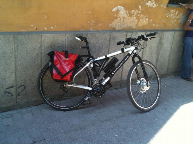

Inserito il - 01/02/2013 : 18:13:28  Mostra Profilo Invia a Fede un Messaggio Privato  Rispondi Quotando
Sono lieto di sapere che "l'accrocchio" messo su due anni fa (Grazie a Alcedo, ovvio) è stato antesignano delle fast pedelec attuali...
Qui la storia, se a qualcuno interessa:
http://www.jobike.it/forum/pop_printer_friendly.asp?ARCHIVE=true&TOPIC_ID=10571

Inserito il - 01/02/2013 : 21:36:46  Mostra Profilo  Visita l'Homepage di pirkiriano Invia a pirkiriano un Messaggio Privato  Rispondi Quotando
Grazie ad' Alcedo per i suoi chiarimenti molto dettagliati
e comunque grazie a tutti quanti
Certo che adesso sono dinuovo in crisi nera........
Mi sono di sicuro affezionato all' idea del Bafang.
Ora il dubbio ritorna anteriore o posteriore?, bafang con 7v o 8v post?
Domani verifico dal mio ciclista se trovo facilmente e a basso costo un cambio post 7v o 8v oppure se più semplice una forca in acciaio.
Vi tengo al corrente
PS
Ste bici sono belle robuste nessun problema
L'avevo già scritto poi l'ho cancellato a quanti kmh ho spinto una volta quella bici in discesa (con corona più grossa)
Inserito il - 01/02/2013 : 21:45:00  Mostra Profilo Invia a Barba 49 un Messaggio Privato  Rispondi Quotando
Ragazzi, mi meraviglio, abbiamo visto foto di forcelle di pieghevoli allargate in malo modo con sistemi talvolta discutibili (e si trattava di un particolare abbastanza critico, come può essere una forcella) e pensate di non riuscire ad allargare il carro posteriore di una BDC in alluminio o in acciaio da 129 a 136mm???
Guardate che è una cosa semplice e non rischiosa, e se pensate che il rischio ci sia vi pregherei di indagare su come fanno molti biciai a sostituire il copertone o la camera d'aria posteriore senza togliere la ruota da posto: Per prima cosa tolgono il dado dal lato sinistro, poi impiegando un apposito divaricatore forzano il carro di almeno 3-4Cm in modo che tra l'estremità dell'asse e il relativo forcellino possa passare il copertone.....
Nonostante questo maltrattamento non ho mai visto cedere uno di quei telai, quindi allargate e montate i posteriori senza pensarci due volte!

Inserito il - 01/02/2013 : 23:39:25  Mostra Profilo Invia a octopus un Messaggio Privato  Rispondi Quotando
... un apposito divaricatore forzano il carro di almeno 3-4Cm in modo che tra l'estremità dell'asse e il relativo forcellino possa passare il copertone..... ...
leggendo sapevo dove saresti andato a parare più o meno... capisco che lo fanno di fretta per € ma insomma
GRANDE Barba!!!
Quotissimo
HAI RAGIONE di brutto, cosa vuoi che siano 7mm
Domani allargo per provare con un perno filettato e vediamo a quanto arrivo!!!
Inserito il - 02/02/2013 : 01:14:51  Mostra Profilo Invia a elle un Messaggio Privato  Rispondi Quotando
io la prova di vedere a quanto arrivo con un carro di alluminio non la farei
anche sheldon brown consiglia di andarci piano con l'alluminio
http://sheldonbrown.com/frame-spacing.html
se vuoi provare fatti spiegare bene quello che devi fare e non fare più del necessario
