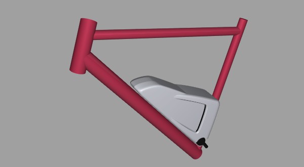

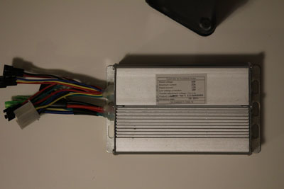

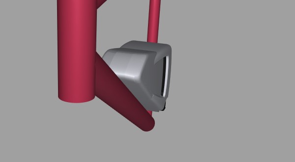

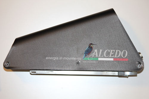

Unica insoddisfazione al momento e l'ingombro della batteria, della centralina e tutti i cavi che dovrò far passare troppo in vista per i miei gusti.
Visto che di mestiere faccio il matematizzatore 3D nel settore Auto, ho deciso di provare a farmi un nuovo contenitore
che accolga batteria e centralina....vedrò se avrò tempo, e se non è troppo dispendiosa la prototipazione rapida. Intanto lo monto così provvisorio per prova.

Ma questa centralina e questo pacco batterie scaldano molto se racchiusi in un unico contenitore?
La centralina è già stagna, se si riesce a impearmibilizzare batteria e tutti i vari contatti, il contenitore potrebbe essere traforato/tecnico
in modo da poter raffreddare il tutto?
Infine potrei usare un unico multiconnettore per semplificare lo smontaggio per la ricarica, avrei molti fili in meno in giro per la bici.
Ci sono problematiche che non ho valutato? che ne pensate?
Inserito il - 18/02/2013 : 10:41:44  Mostra Profilo Invia a Barba 49 un Messaggio Privato  Rispondi Quotando
La batteria non scalda affatto, tranne il BMS posto al suo interno durante le fasi finali della ricarica, la centralina invece (che come puoi notare è alettata) deve stare assolutamente all'esterno, oppure racchiusa ma ventilata.
Non ho capito qual'è il problema del connettore di ricarica, la tua batteria è come tutte quelle in commercio e nessuno si è mai lamentato.
La batteria deve restare stagna, non devi assolutamente perforare il contenitore, se entra acqua te la giochi...
octopus
924 Messaggi
Inserito il - 18/02/2013 : 20:02:54  Mostra Profilo Invia a octopus un Messaggio Privato  Rispondi Quotando
Barba,son riuscito a scaldare la batteria di marco, intendo case a forse 30° con 3° di temperatura ambiente! 10km fissi a 1.5C hihihi
Quella centralina scalda poco e niente, basta un minimo di areazione, non deve stare necessariamente tutta all'aperto.
Ma il case per la batteria è arrivato così o è già la tua prova, perchè non è mica male! Aspetto con ansia la tua prima prova :)
Le batterie di alcedo in genere hanno anche l'attacco a slitta, il cui cavo rimane costantemente collegato alla centralina. La batt ha poi il plug normale, ma la tua non sembra propriamente standard come ti dicevo...
pirkiriano
40 Messaggi
Inserito il - 18/02/2013 : 21:44:29  Mostra Profilo  Visita l'Homepage di pirkiriano Invia a pirkiriano un Messaggio Privato  Rispondi Quotando
Tutto ok il kit e ok i connettori anche
Parlavo nel caso in cui decidessi di fare un nuovo contenitore che contenesse centralina e batterie allora dovrei avere un nuovo tipo di connettore che accolga accelleratore, micro kut-off del freno,motore e selettore a tre posizioni
solo che voglio valutare spesa per realizzare da modello matematico di un prototipo realizzato tramite stereolitografia con tecnologia a protipazione "tecnica"

pirkiriano, non è per sminuire le tue capacità di prototipatore, ma secondo me stai sovra-ingegnerizzando la cosa. capisco che vuoi fare la cosa pettinata ma almeno motore e input vanno separati, quindi 3 connettori uno da 8 poli e uno da 3 del motore e un plug per la ricarica. secondo me ti complichi la vita avendo preso un kit standard che da il meglio di se così come arriva. capirei la cosa partendo da celle e dovendo sistemare bms e pcb della centralina.
pirkiriano
40 Messaggi
Inserito il - 18/02/2013 : 22:50:41  Mostra Profilo  Visita l'Homepage di pirkiriano Invia a pirkiriano un Messaggio Privato  Rispondi Quotando
Si octopus credo che tu abbia ragione forse non ne vale la pena,
Adesso faccio solo un 3d veloce... (quasi fatto) e poi lo invio per un preventivo se supera i 200 euri lascio perdere.
Recentemente abbiamo fatto fare un mucchio di pezzi in sterolitografia in cina e hanno fatto dei prezzacci in una settimana arrivavano già verniciati perfetti. Il costo dipende molto dal tipo di prototipazione quella in materiale tecnico pari alla plastica a dei costi più elevati...
Comunque vi tengo aggiornati

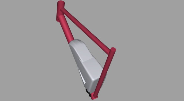

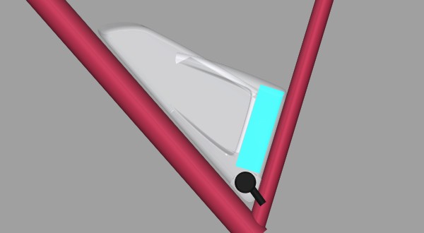

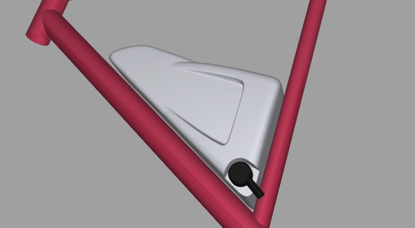

Questo è il volume grossolano che ho inviato per preventivi.
Avrà un coperchio posteriore per accedere a batterie e centralina,
nella parte posteriore verrà bucato per far uscire aria, la centralina si vede in blu nell'ultima immagine. Ci sarà un connettore unico in grigio ancora da cercare sul mercato il fissaggio sarà quelli del contenitore di Alcedo con sgancio rapido....
La zona batterie sarà stagna.
booo... vediamo che prezzi mi fanno

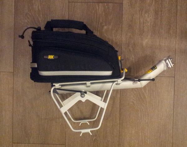

Inserito il - 28/02/2013 : 23:45:36  Mostra Profilo  Visita l'Homepage di pirkiriano Invia a pirkiriano un Messaggio Privato  Rispondi Quotando
Trovata soluzione...
Borsa da canotto sella super figa con
..sgancio rapido
La batteria è già dentro e ci sta ancora qualcosa + tasche laterali estraibili abbastanza capienti libere
Appena rimonto vi posto la foto della bici finita
Ora mi manca solo acceleratore più bello (le manopole sono di plasticaccia)
