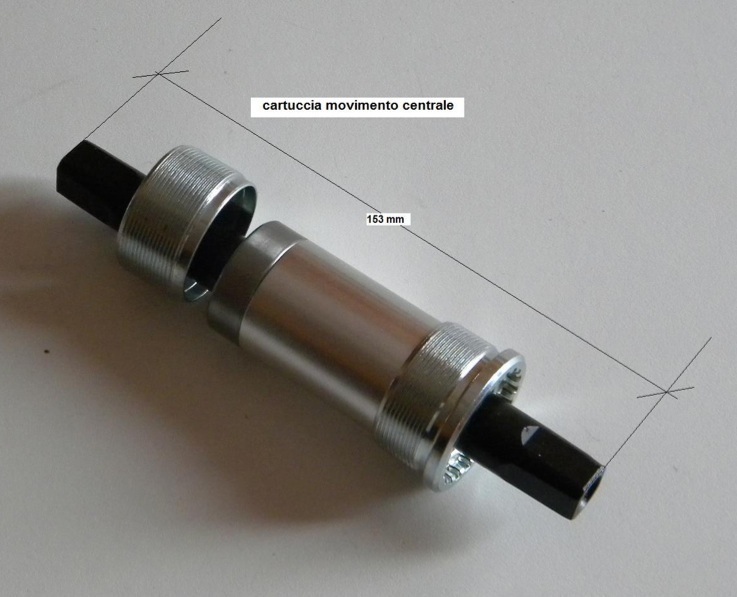

Intanto, ho avuto risposta sulla disponibilità di un movimento centrale asimmetrico: mi agevolerebbe nel mantenere la linea catena sulla corona e una maggiore disponibilità di spazio per il motore.
Mi manca ancora il pignone con l'impronta della brocciatura dell'asse motore, dovrò per forza rivolgermi ad un tornitore? Non c'è speranza di trovarlo? Qualcuno conosce uno "spacciatore" di pignoni che abbiano queste carateristiche?

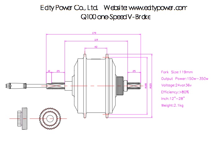

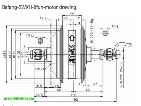

per usare un Hub come motore centrale, senza modifiche interne,
il principale ostacolo è l'interspazio fra i due pedali mentre girano,
che normalmente in una bici normale,
arriva ad un massimo di 135-140 mm,
misurati in corrispondenza dei fori filettati dove sono avvitati i pedali (pedali nel senso di dove appoggi i piedi).
Tenendo conto che un motore ha un ingombro massimo di 145 mm
va da sè che bisogna trovare il modo per diminuirlo.
La soluzione è accorciare i perni filettati ed adottare il muovimento allargato del Cyclone.
Direi che ci si dovrebbe riuscire.

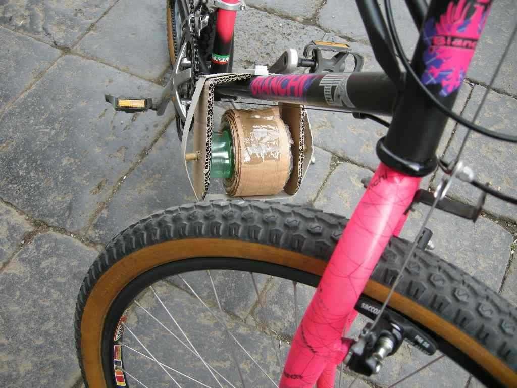

Inserito il - 27/02/2013 : 23:06:00  Mostra Profilo Invia a Red wheel un Messaggio Privato  Rispondi Quotando

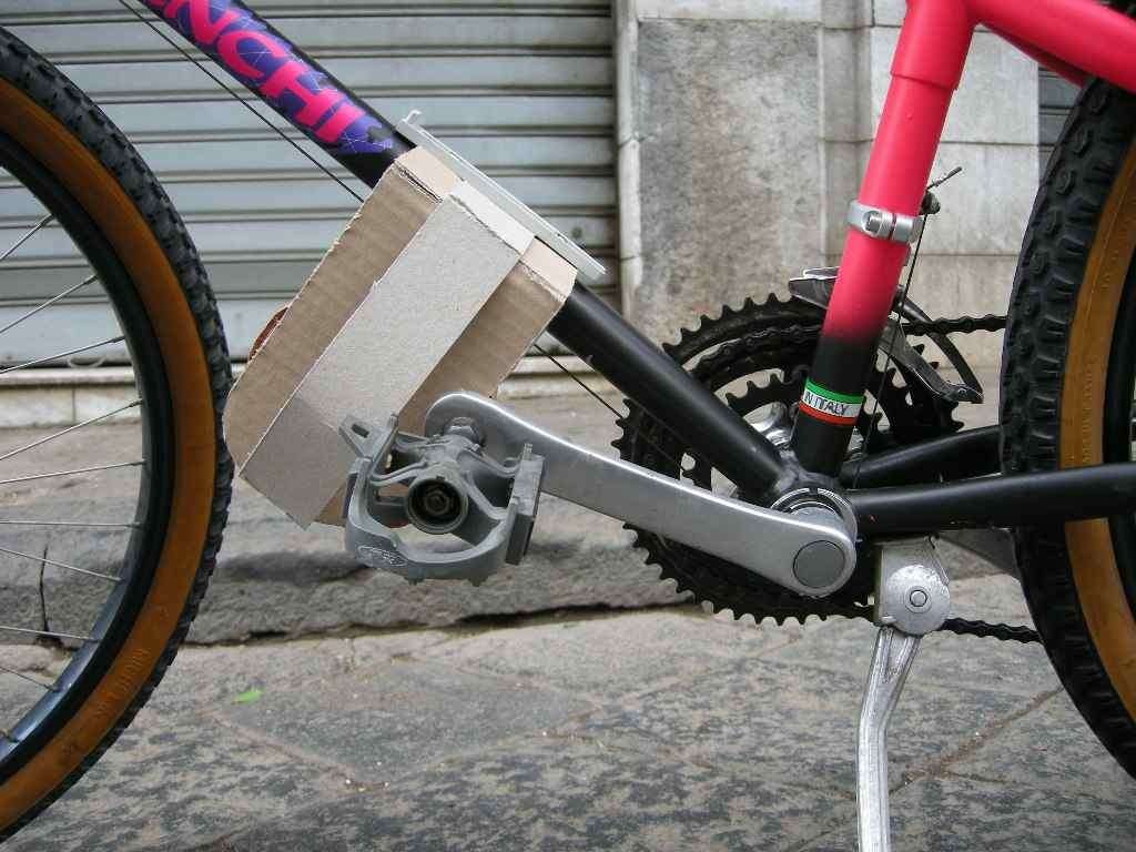

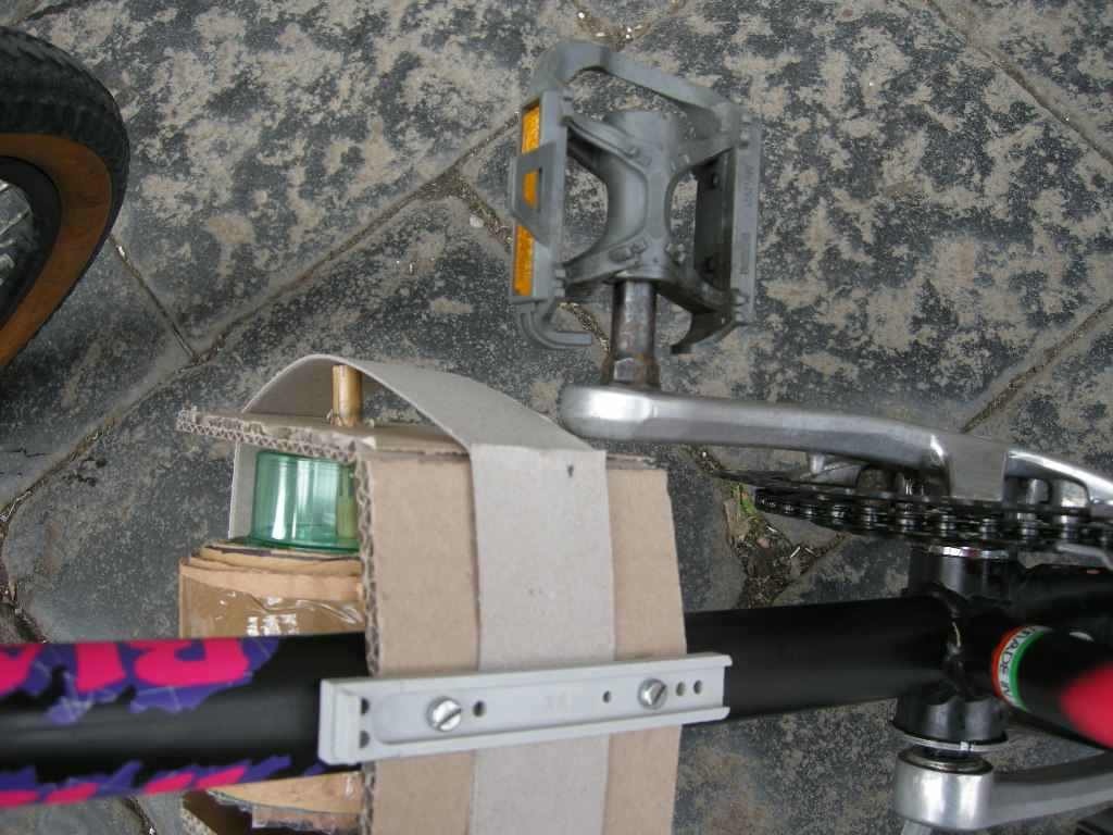

Allora, come avevo anticipato, ecco le foto del motore con avvolgimento di cartone...
E' un brushless di ultima generazione frutto delle più avanzate ricerche Nasa sulla cellulosa riciclata!...
Un po' mi vergogno...
173,15 KB
173,23 KB
174,58 KB
Tenete conto che nel realizzare il plastico, ho mantenuto le misure dell'asse senza riduzioni, mantenuto l'asse del movimento centrale che nel mio caso è lungo 132mm.
Di certo la staffa non potrà essere montata con solo le due viti del portaborraccia, ma stabilizzata sul tubo verticale
Questa è quindi la versione peggiore, cioè se il sistema non riesce a stare tra le pedivelle.
Intanto ho fatto un piccolo giretto e non ho urtato le protezioni, ma pensate sia pericoloso?

36468 Messaggi
Inserito il - 27/02/2013 : 23:36:41  Mostra Profilo Invia a Barba 49 un Messaggio Privato  Rispondi Quotando
Perchè dovrebbe essere pericoloso? Se sta entro lo spazio dei pedali sei a posto.
Naturalmente dovrai studiare un sostema di flange che abbracciano il tubo, tipo quelle che tengono le antenne TV fissate ai pali.
isd88
1272 Messaggi
Inserito il - 28/02/2013 : 10:17:55  Mostra Profilo Invia a isd88 un Messaggio Privato  Rispondi Quotando
non ci scherzare i brushless ironless sono il futuro. comunque dubito che i fori borraccia sarabbo felici di sostenere la coppia del motore, anzi secondo me cedono subito.
Ecco infatti barba ti ha consigliato di usare dei fermatubo.
In ogni caso la linea catena è dritta? dove cadrebbe il pignone?è larghissimo sto motore
micheluzzo
521 Messaggi
Inserito il - 28/02/2013 : 17:38:40  Mostra Profilo Invia a micheluzzo un Messaggio Privato  Rispondi Quotando
anche se alza un Po il baricentro, non sarebbe meglio metterlo nel triangolo?
Anche per evitare in futuro di litigare con una forcella ammortizzata?
36468 Messaggi
Inserito il - 28/02/2013 : 23:18:09  Mostra Profilo Invia a Barba 49 un Messaggio Privato  Rispondi Quotando
Se metti il motore nel triangolo poi la catena che va alla corona ti interferisce con il deragliatore del cambio. A volte è sufficiente accorciarlo leggermente ma talvolta non basta.
Se invece non si desidera conservare il cambio la cosa è fattibile.

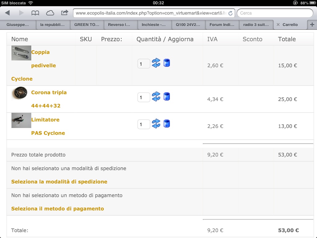

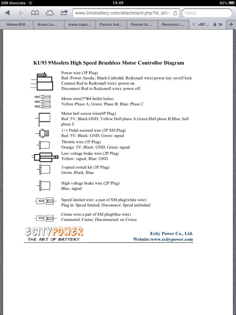

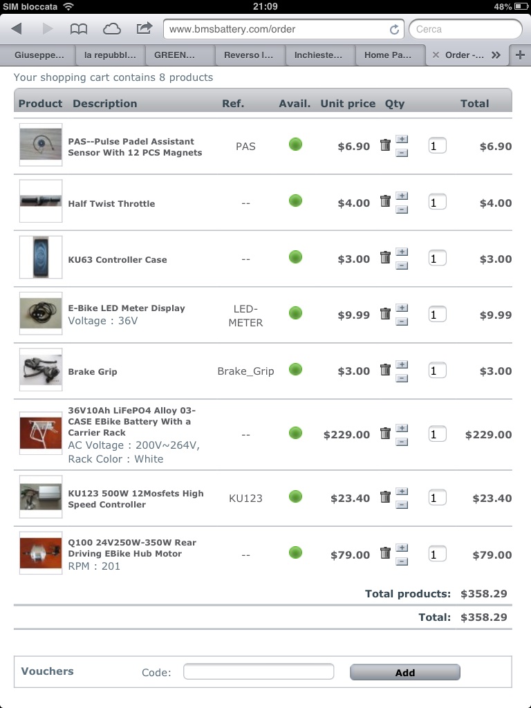

Ma, a questo punto, devo passare all'esecuzione materiale del progetto ed ho quindi redatto la lista della spesa:
158,05 KB
Sono in attesa di risposta da parte di Bmsbattery circa la disponibilità della variante del motore con la filettatura per un solo rocchetto.
59,68 KB
In proposito: ritenete opportuno ordinare il motore da 24V e le batterie da 36V.?
Gradirei anche un vostro parere circa la centralina da 500W.
La lista si completa con quest'altra, redatta su Ecopolis
128,29 KB
Lista che deve essere completata con il movimento centrale
98,54 KB
Al momento non è disponibile, ma, a loro dire, dovrebbe arrivargli nei prossimi giorni.
Avete suggerimenti?
Notate incompatibilità?
Grazie per qualunque contributo.
Saluti.

6808 Messaggi
Inserito il - 03/03/2013 : 12:16:07  Mostra Profilo Invia a MilleMiglia un Messaggio Privato  Rispondi Quotando
Ciao, io comprerei un Swx. al posto del cute 100, più robusto ed affidabile,
la centralina è da 27A di picco, forse troppi per un motorino così piccolo,
il porta-centralina della lista è per la più piccola 63 non va bene per la 123
la filettatura che è sul carter del motore è standard su tutti i motori, ci puoi avvitare single speed come 10v alla stessa..

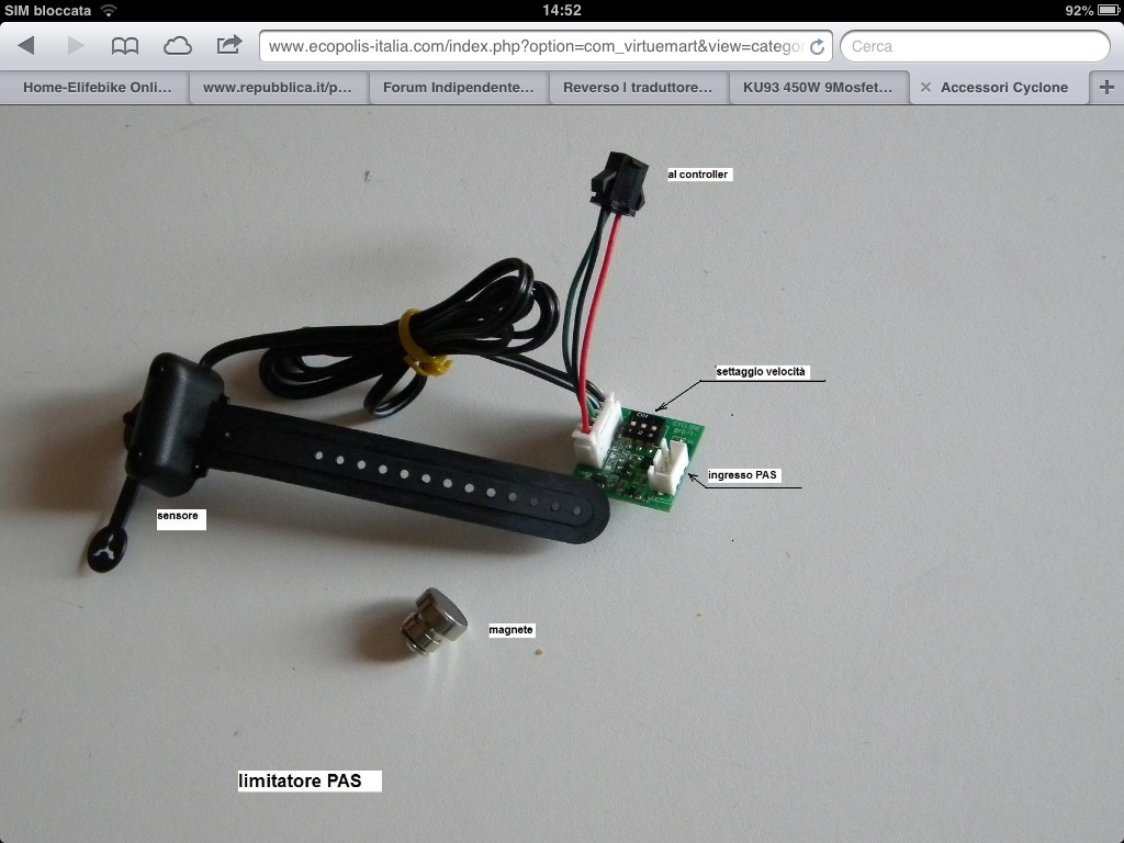

Inserito il - 03/03/2013 : 13:25:45  Mostra Profilo Invia a aspes un Messaggio Privato  Rispondi Quotando
ma il limitatore/Cyclone servirebbe per limitare la celocità massima a 25 kmh, vero?
Quindi ha un sensore magnetico da mettere su una ruota?
Questo limitatore Cyclone, si puo' usare anche usando delle centraline non Cyclone?
Come va collegato? Va collegato al sensore PAS di pedalata?
36468 Messaggi
Inserito il - 03/03/2013 : 15:23:43  Mostra Profilo Invia a Barba 49 un Messaggio Privato  Rispondi Quotando
Il limitatore Cyclone va solo sulle centraline Cyclone, quelle altre non hanno nemmeno il connettore dove collegarlo!

L'obiettivo è realizzare un Barbamotore, cioè centralizzare un "rear" in modo semplificato, riducendo solo le dimensioni dell'asse, e con caratteristiche legali. Per cui, la necessità di un Pas e di un limitatore di velocità.
La scelta del Cute Q100, rispetto al Bafang , è subordinata alle dimensioni:
forca 119mm. anzichè 136mm.
minor diametro 120mm., contro i 134mm.,
presenza del cavo di alimentazione a sinistra, dove, grazie al movimento centrale asimmetrico, ci sarebbe più spazio.
Forse, voi fate riferimento ad un motore Bafang con minori ingombri..... quale?

Per l'uscita dei cavi a sinistra, le dimensioni e il peso concordo, come larghezza invece posso dirti che il Bafang SWXH è largo 135mm solo con i torque arms montati, e siccome sono spessi se li togli diminuisci assai la largheza.
Del resto anche il Cute quando è pronto per il montaggio sulla bici è largo 135mm, altrimenti come fai ad usarlo?
La misura viene ottenuta con dei distanziali rimovibili, in base al numero dei rapporti che intendi montare.

@ Barba
Quindi intendi dire che in quei 37mm. a destra c'è una boccola che si può togliere e l'asse interno continua ad avere la sua filettatura fino alla filettatura per il rocchetto ?
65,88 KB

36468 Messaggi
Inserito il - 04/03/2013 : 15:26:55  Mostra Profilo Invia a Barba 49 un Messaggio Privato  Rispondi Quotando
Come vedi dal disegno i due torque arms (quei "ringrossamenti" che vanno a battuta con l'interno dei forcellini) sono compresi nella misura totale, ed è normale che sia così visto che le bici hanno il carro da 135mm, ma togliendo i due TA recuperi tutto il loro (doppio) spessore...
Dovrebbero essere da almeno 8mm ciascuno, quindi recuperi 16mm.
Se dovesse mancare, ma non mi pare, un pò di filettatura basta passare da un meccanico e in cinque minuti te la prolunga fino dove desideri, anche se penso che lo spessore delle staffe che userai come sostegno evitino il problema.

Mi avete messo 1 bella pulce nell' orecchio con il Bafang ...!!!
Però il mio progetto è fare rientrare il motore nello spazio tra le pedivelle, per poterne abbassare la posizione verso il movimento centrale.
Sul lato destro dovrò, gioco forza, stare nei 10-15 mm. di spazio tra catena e pedivella dx, misura che, non avendo in mano la tripla corona con ruota libera, non posso ancora conoscere. E non credo proprio che oltre a forca e dado di fissaggio possa esserci ulteriore spazio per il cavo elettrico...
Con il Bafang, il montaggio dovrebbe essere realizzato come nel plastico di cartone (ipotesi peggiore, che voglio evitare), ma con il maggior diametro del motore rischierei di toccare la ruota anteriore e dovrei anche abbandonare la possibilità di inserire un parafango o poter cambiare le forcelle con altre ammortizzate.
No.. no.. vi prego non mi sconvolgete così! Meglio se continuiamo il progetto con il Q100.
In ogni caso, sempre graditi i vostri interventi.

Inserito il - 05/03/2013 : 10:10:16  Mostra Profilo Invia a Barba 49 un Messaggio Privato  Rispondi Quotando
Capisco benissimo il problema dell'ingombro del cavo, rischi di tranciarlo con la pedivella, e in effetti anche 14mm di diametro in più non sono pochi.
Prosegui nel progetto, così almeno anche i più paurosi degli utenti poi avranno dati precisi per farsi un motore centrale!!!

Ritornando alla "lista della spesa" ho notato che tutti i controller Bmsbattery hanno questa scheda tecnica
139,33 KB
Dove si evince una porta per un limitatore di velocità. Magari quello Ciclone sarà incompatibile,
207,34 KB
ma potrei sfruttare il circuito modificandolo in modo opportuno. Proverò a chiedere a bms se ne hanno uno compatibile con i loro controller.
Non ho chiaro quanta corrente è in grado di sopportare il Q100, quello che so è che devo cercare di tirargli tutta la potenza di cui dispone per poter affrontare le salite (25%) che il nipote ( la bici andrà in mano ad un ragazzo tredicenne) dovrà percorrere quotidianamente. In merito pensavo di scegliere un motore da 24V, una batteria da 36V ed un controller più generoso, non vorrei però rischiare di friggere il motore al primo giro.
Per questo ho bisogno della vostra esperienza in merito, le domande quindi sono:
Motore 24 o 36V?
Batteria 36V Amper/ora? Amper di picco?
Controller KU 63, 250W, 12A dedicato per il Q85 e Q100 oppure controller KU 93, 450W, compatibile, a loro dire, con tutti i motori bms ?
Altra richiesta è se conoscete un fornitore europeo di pacchi batterie dedicate all'uso.
Grazie. Saluti.

Guarda che per limitare la velocità su quelle centraline basta collegare insieme i due terminali in oggetto, non occorre un circuito esterno, e comunque avendo il cambio a disposizione non puoi sapere a quanto ti limiterà, dipende tutto dai rapporti!!!
Ache il "3 speed switch kit" che è utilissimo sui motori nel mozzo nel tuo caso non serve a niente per lo stesso motivo.
