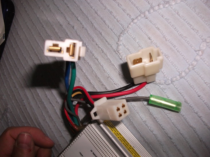

ciao a tutti e scusate la niubbagine e il fatto che scriva effettivamente per un amico senza linea telefonica da giorni..
allora..il problema è una centralina che è stata dichiarata morta da un rivenditore..la bici ha circa tre anni e il mio amico vorrebbe andarci a lavoro..
la centralina ha sigla KA3625YD-B (36v-250W di potenza massima) ed è prodotta dalla Up Positive..immagino roba cinese..
ho controllato per ORE online ma non ne ho trovate una uguale..
ho controllato all'interno e il circuito a me sembra integro..
vorrei sapere cortesemente da voi esperti se esiste la possibilità di trovarne una in qualche sito online o di riadattarne altre..
grazie mille!!
p.s.: aggiungo foto
42,43 KB
Inserito il - 18/02/2013 : 20:00:52  Mostra Profilo Invia a MilleMiglia un Messaggio Privato  Rispondi Quotando
Se posti una foto dove si vedano meglio tutti i fili e tutti i connettori ti aiutiamo a trovarne una analoga.
stefano71
6 Messaggi
Inserito il - 18/02/2013 : 20:24:54  Mostra Profilo Invia a stefano71 un Messaggio Privato  Rispondi Quotando
eccola!
115,79 KB
grazie!!!

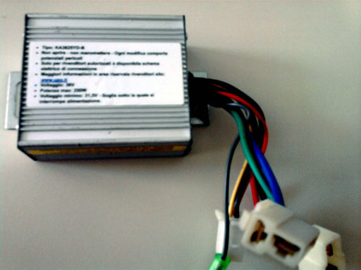

Se fosse possibile direi che sarebbe utile vedere bene tutti i fili che escono con i relativi colori nonche' l'etichetta leggibile
Sembrerebbe una centralina brushed ad ogni modo !
Inserito il - 18/02/2013 : 22:42:36  Mostra Profilo Invia a MilleMiglia un Messaggio Privato  Rispondi Quotando
Direi così anch'io..

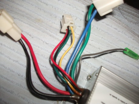

stefano71
6 Messaggi
Inserito il - 18/02/2013 : 23:08:39  Mostra Profilo Invia a stefano71 un Messaggio Privato  Rispondi Quotando
chiedo scusa..
ho uploadato http://i.picresize.com/l3N un'immagine dell'etichetta nitida..
questa la foto dei cavi..
58,38 KB
grazie ancora!
bammgelo
67 Messaggi
Inserito il - 19/02/2013 : 09:56:58  Mostra Profilo Invia a bammgelo un Messaggio Privato  Rispondi Quotando
E' una centralina brush.
Connettore rosso/nero = batteria
Connettore verde/blu = motore
Connettore quattro poli :
nero = massa
rosso = 5v
verde = segnale acceleratore
giallo = tensione batteria per led indicazione carica
filo grigio = limitatore velocità (forse).
Il tutto è da verificare con un tester in quanto non esiste uno standard.
Puoi comprare una brush motor qualunque (verifica se hai una batteria da 24v o 36v)
come potenza puoi scegliere una da 350W, costa poco più della 250W, su e-bay (Cina).
Naturalmente dovrai cambiare i connettori (di solito quelli di acceleratore ed indicazione carica
sono separati).
Ciao, Angelo

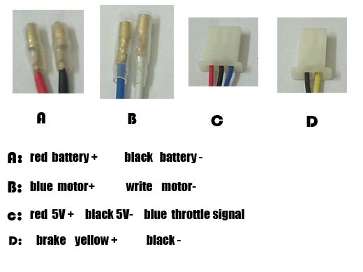

stefano71
6 Messaggi
Inserito il - 19/02/2013 : 16:42:27  Mostra Profilo Invia a stefano71 un Messaggio Privato  Rispondi Quotando
vi ringrazio per le risposte ;)
@Bagigio: contattati stamani..prontissima risposta..purtroppo dal seriale della centralina non si ricava nulla..devo fornire il modello della bici
@bammgelo : grazie Angelo per il suggerimento ;)..ho provato a bazzicare su ebay e ho trovato un modello simile..una per esempio ha questi connettori:
96,8 KB
la centralina è a questo indirizzo http://www.ebay.com/itm/36V-250w-Brush-motor-Controller-Box-For-Electric-Scooter-Bike-/261091840556?pt=Other_Vehicle_Parts&hash=item3cca49522c&vxp=mtr
dici sia fattibile? taglio i connettori della vecchia con un 5-6 cm di cavo e saldo sul nuovo cavo?
grazie di nuovo!!
Inserito il - 19/02/2013 : 17:03:39  Mostra Profilo  Visita l'Homepage di blindo7 Invia a blindo7 un Messaggio Privato  Rispondi Quotando
stefano devi vedere dove vanno i cavi,
quelli grossi vanno due al motore e due alla batteria,per il resto non sappiamo se c'è un pas o sensore di sforzo(improbabile),una barra led per l'indicatore di carica,un regolatore di potenza,un'interruttore per il motore,uno per le luci,un'acceleratore,il cut-off freni!
se trovi le corrispondenze già se ne può riparlare
altrimenti prendi una di quelle centraline cinesi ed un acceleratore la bici illegalmente funziona,
in giro di centraline brushed con ingresso pas cioè legali non ce ne sono,puoi chiederla ad Alcedoitalia che può fornirti il tutto e montartelo pure

bammgelo
67 Messaggi
Inserito il - 19/02/2013 : 18:31:01  Mostra Profilo Invia a bammgelo un Messaggio Privato  Rispondi Quotando
Prima di acquistare, controlla dove vanno i fili della tua:
batteria, motore, acceleratore, freni , indicatore di carica,
chiave accensione, ecc.
Controlla a cosa sono collegati i fili: giallo nel connettore 4 poli e grigio singolo.
Puoi comprare una di quelle più complete e non collegare quello che non ti serve
oppure non hai sulla bici.
Ti segnalo una di quelle complete ed economiche:
http://www.ebay.com/itm/261015555464?item=261015555464&pt=Other_Vehicle_Parts&cmd=ViewItem&hash=item3cc5bd4d88&vxp=mtr
Dovrebbe avere gli stessi connettori per batteria e motore, per acceleratore e freni puoi sfilare i terminali dai connettori della nuova (sono trattenuti
nel connettore da una piccola linguetta metallica, prova con quelli della vecchia centralina segnandoti i colori ed i rispettivi
fori del connettore)ed inserirli nel vecchio connettore
Sono sicuro che la tua bici non abbia il PAS ma solo l'acceleratore (le centraline brush non lo potevano montare).
Ciao, Angelo
