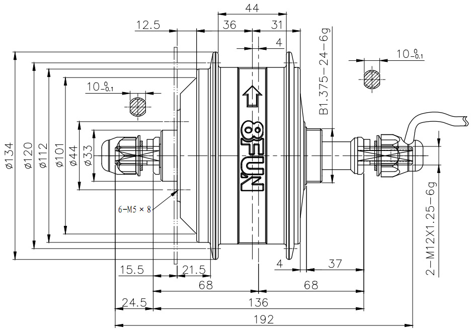

Inserito il - 17/02/2013 : 13:57:08  Mostra Profilo Invia a MilleMiglia un Messaggio Privato  Rispondi Quotando
Quelli del Swxh!
