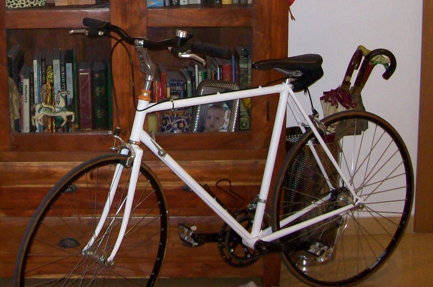

Inserito il - 25/02/2013 : 12:54:17  Mostra Profilo Invia a francescopalermo un Messaggio Privato  Rispondi Quotando
grazie a tutti per le risposte
questa è la mia bici attuale che mi piacerebbe elettrificare
con il motore piu piccolo ed economico in commercio
qual'è il budget minimo da considerare?

Inserito il - 25/02/2013 : 12:57:27  Mostra Profilo Invia a isd88 un Messaggio Privato  Rispondi Quotando
budget minimo sono 100 euro il kit, 100 la spedizione + la dogana che nn so quanto sia, 100 per 2 batterie al piombo. Un kit decente invece costa qualche euro in piu ma quello che conta è la batteria. Non sono esperto di elettrificazioni di questo genere di bici quindi non saprei come comportarmi con i torque arm
Inserito il - 25/02/2013 : 19:17:58  Mostra Profilo Invia a Barba 49 un Messaggio Privato  Rispondi Quotando
Il budget minimo se acquisti in Italia è assai elevato, un motore da 250W leggero e con la ruota libera interna costa 180 Euro, poi hai la centralina (altri 50 Euro) e la batteria che non penso possa essere al piombo, quindi almeo 250 Euro.. Vedi tu cosa ti conviene fare, la spesa è cominque identica anche per l'altra bici ed è un insieme veramente minimalista.
octopus
924 Messaggi
Inserito il - 25/02/2013 : 20:48:58  Mostra Profilo Invia a octopus un Messaggio Privato  Rispondi Quotando
il motore poi va raggiato, ci sono gli accessori indispensabili, con meno di 600 euri non si può fare niente purtoppo.
