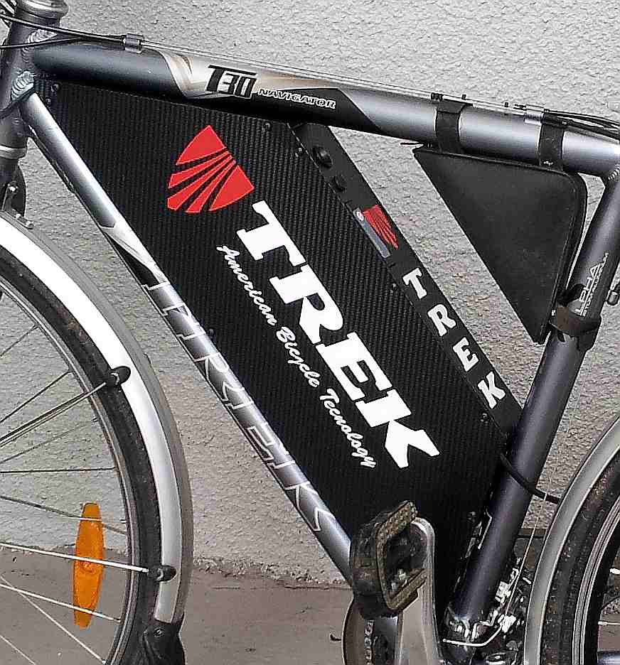

Ciao, normalmente aspetto la bella stagione, o quantomeno che non piova per utilizzare la bipa, ma siccome sta continuando a piovere e vorrei comunque uscire....
Attualmente non ho un contenitore di tipo "stagno", e tutti i contatti elettrici non sono particolarmente protetti.
Vorrei sapere quali materiali sono indicati per impermeabilizzare al meglio le varie parti critiche della bici (spray, grassi, ecc.)
Ad esempio:
- contatti cut off sulle leve dei freni: necessitano di qualche particolare trattamento? c'è il rischio di falso contatto in presenza di acqua e relativo stacco del motore?
- pulsanti display e switch 3 speed al manubrio, idem. Questi dovrebbero essere già isolati, ma aprirli ed isolarli meglio non mi dispiacerebbe.
- il cavo motore mi sembra già ben isolato di per sé.
- il pas non credo abbia alcun problema.
- infine eccoci al punto critico, la scatola batteria + controller + cablaggi.
Io mi sono autocostruito un telaio rivestito in materiale plastico, chiuso ai due lati da pannelli in pvc sagomati con viti.
Pensavo che dovrei innanzitutto siliconare gli ingressi dei cavi (freni, gas, pas, display, cavo motore,3switch)
Poi resta da capire cosa poter interporre tra il telaio e i pannelli di chiusura.
Il silicone sarebbe perfetto, se non dovessi mai più aprirlo...
Con cosa posso fare delle guarnizioni a tenuta stagna, sagomate a misura?
Infine ho portato gli interruttori sulla parte alta dei telaietti.
Stesso discorso, come consigliate di impermeabilizzarli?
Mi piacerebbe sentire le vostre esperienze e considerazioni in merito.
Ecco una foto del telaio in questione:
151,83 KB
Vecchio nick: Alibi
zeccato
1346 Messaggi
Inserito il - 08/03/2013 : 07:47:33  Mostra Profilo Invia a zeccato un Messaggio Privato  Rispondi Quotando
Io esco anche con pioggia dopo che: per la batteria ho un telo di stoffa impermeabile con elastico, che lo tengo attaccato alla
borsa posteriore, al throttle e luci ho messo un silicone trasparente speciale, ai parafanghi ho aggiunto
pezzi di cameradaria da auto per evitare schizzi da sotto,
per me ho comprato un mantello di qualita` con bordo trasparente
visivo in faccia, e` agganciabile alle manopole tenute con la mano.
per i freni vorrei sapere anch`io se necessitano qualcosa, ed altro
attendiamo altri diluviani.
