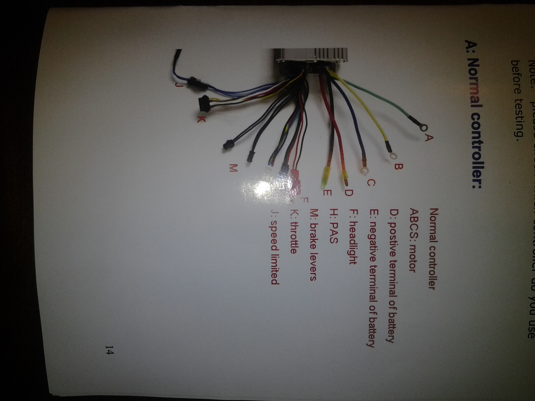

Ciao a tutti, sono un nuovo iscritto a questo bellissimo forum, Ho di recente montato il mio primo kit per bici elettrica ma Ho già un problema da risolvere : alla centralina in questo momento è inserito sia il pas che l'acceleratore a pollice e tutto funziona ma se io escludo l'acceleratore a pollice togliendo il cavetto alla centralina per essere più " in regola" non funziona più nulla. Cosa posso fare per togliere in VIA definitiva l' acceleratore?

1682,26 KB
Il kit è della cnebikes,,, la tua soluzione sarà un sicuramente valida se non fosse che purtroppo non capisco quasi nulla di elettronica.

nel connettore K, misuri i 5V e colleghi gli estremi del trimmer, il pin centrale del trimmer deve essere collegato al cavo di segnale, è importante non sbagliare al collegarlo.
Poi giri fino ad ottenere 0,85V, dovrebbe funzionare bene.

ok, non so se hai visto ma il connettore k ha 6 fili e non tre (non so se ti è utile sapere che l'accelleratore ha anche un pulsante che accende e spegne l'impianto elettrico), mi dici come distinguo il cavo segnale ? scusami non vorrei dire stupidaggini ma cosi facendo posso togliere completamente il cavo dell'accelleratore e l'impianto e' funzionante o devo fare dell'altro.

Ah, no, se ha il pulsante allora è un po diverso, dovresti identificare il cavo di segnale del acceleratore, tagliarlo, e mettere al suo posto il trimmer regolato a 0,85v, per questo sarà meglio se chiedi una mano a qualche elettonico.
Inserito il - 25/03/2013 : 21:55:52  Mostra Profilo Invia a Barba 49 un Messaggio Privato  Rispondi Quotando
Ovviamente se l'acceleratore ha incorporato il tasto di start non puoi eliminarlo scollegando il connettore, in quel modo la bici non va più...
Devi individuare con il tester il cavo che porta la tensione variabile (accelerando) da 0,8V a 4V e sollegarlo dal connettore, lasciando collegati tutti gli altri.
In questo modo l'acceleratore resta montato, am di fatto non funziona più.
