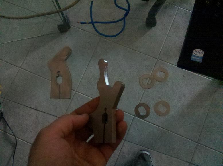

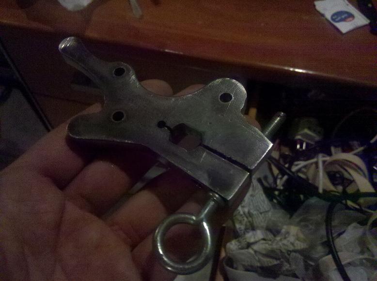

Rieccomi dopo un bel po di tempo, che ho fatto fino ad oggi?? questi
Nati dalla carta
67,55 KB
Trasformatisi in metallo per mezzo di una serissima azienda toscana
73,15 KB

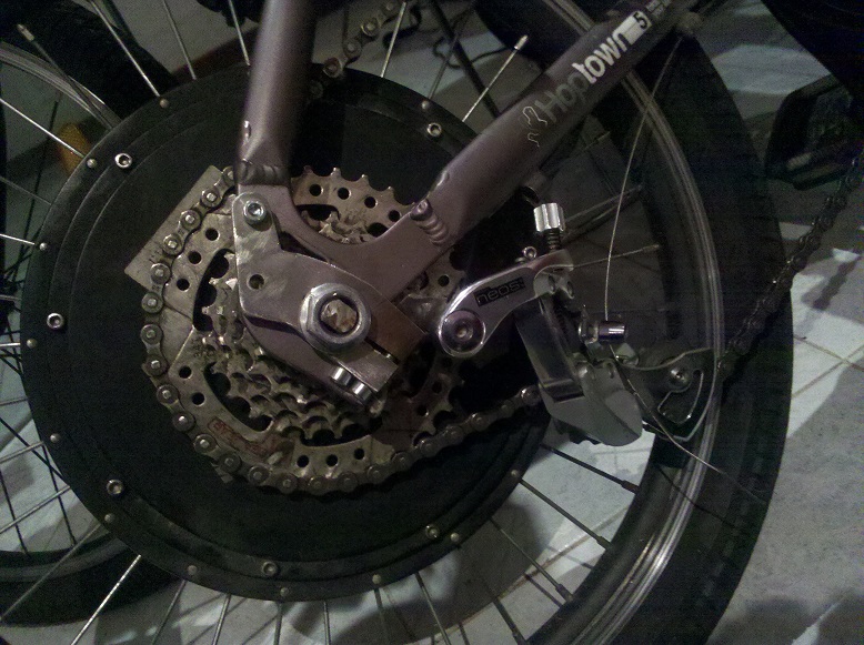

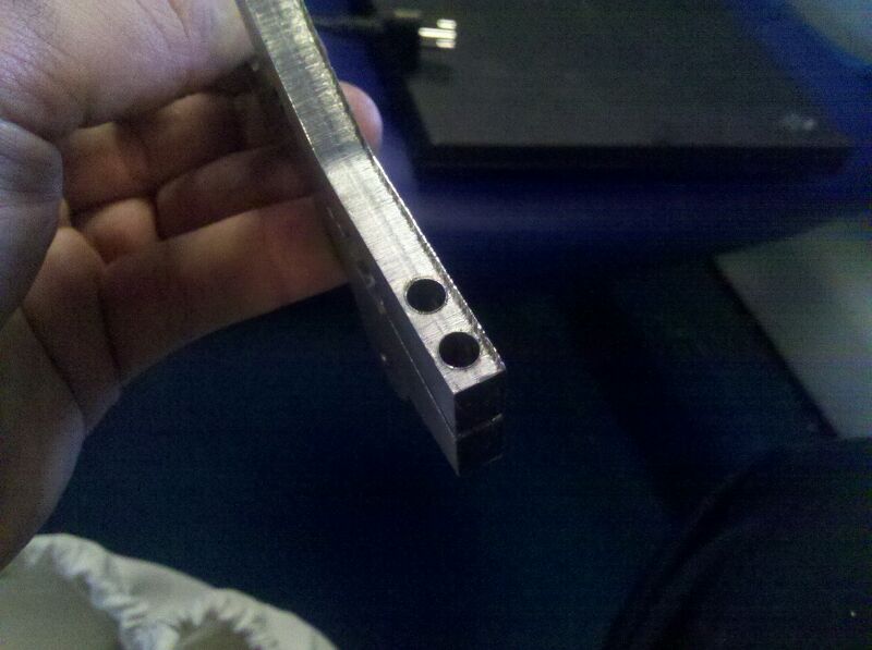

Che è stato poi lavorato con l aiuto di un mio amico alla fresa per fare dei precisissimi fori nello spessore
55,36 KB
E maschiati a mano per far fare presa alle viti che li chiuderanno una volta messi in opera
72,55 KB

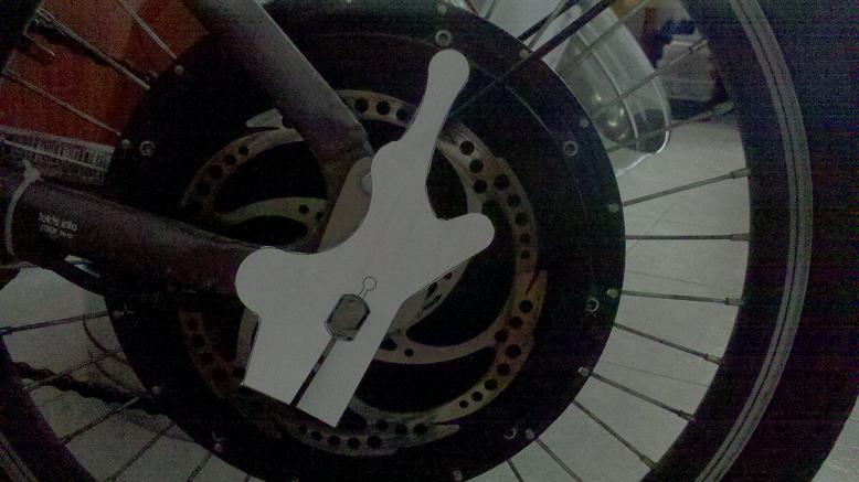

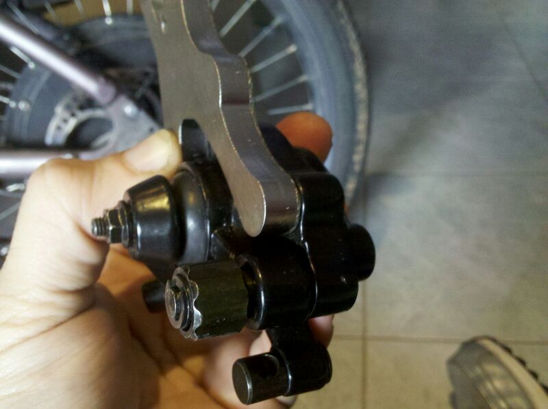

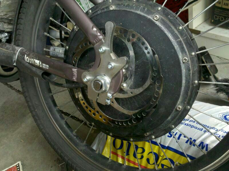

Ora manda solo da fare i buchi per la pinza freno
53,13 KB

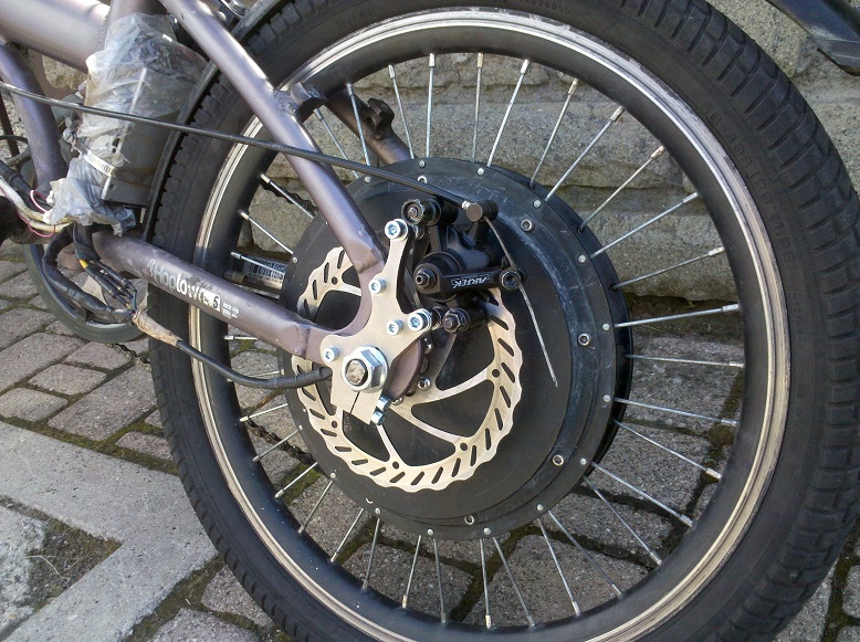

E montarla sul torque arm, che nel frattempo è stato montato sul telaio per godermi un po la regen
92,84 KB

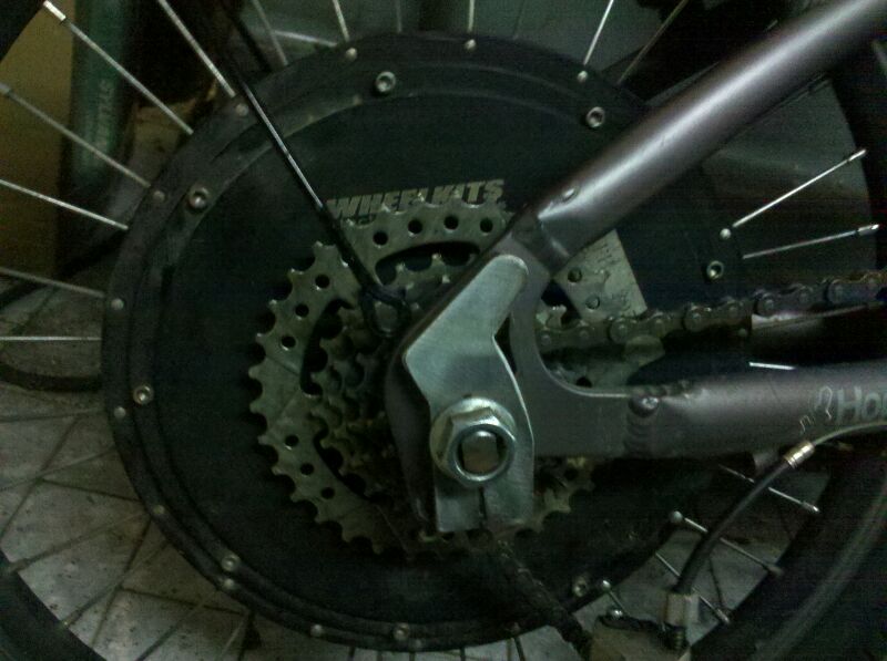

Vi starete chiedendo, e il destro?? bè mi vergogno un po a farvelo vedere non è proprio chissa che capolavoro..
67,22 KB
Dai primi test sembrano funzionare molto bene, nessuno spostamento dell'asse ed una rigidità enorme

Ottima l'idea di incorporare l'attacco della pinza nel TA, bastano un pò di spessori e allinei il tutto alla perfezione.
Il destro poverino sembra il fratello sfortunato, ma d'altra parte fa il suo lavoro bene come l'altro...

Il disco con la raggiatura non dovrebbe dare fastidio, del resto la forza che produce è il contrario di quella del motore.
Se non dà problemi lui funziona anche il disco.

ah comunque per quanto riguarda la raggiatura, è vero che anche il motore la stressa e regge, ma la frenata secondo me è un ordine di grandezza superiore....

Sul posteriore no perchè si alleggerisce e si blocca la gomma.
isd88
1272 Messaggi
Inserito il - 02/06/2013 : 09:36:11  Mostra Profilo Invia a isd88 un Messaggio Privato  Rispondi Quotando
be se hai la hoptown dovresti sapere che col motore dietro è a rischio impennata ad ogni semaforo...di conseguenza la frenata posteriore è potentissima, è veramente difficile farla bloccare, anzi ancora non ci sono mai riuscito... per questo ho messo le batterie davanti a sbalzo! comunque procedero per tentativi anche se qualche calcolo me lo farei uguale prima di arrischiarmia distruggere tutto

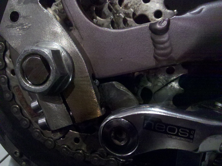

Inserito il - 11/06/2013 : 14:37:04  Mostra Profilo Invia a isd88 un Messaggio Privato  Rispondi Quotando
Ta dannnnn
Finalmente ho montato il disco
247,2 KB
Ed il cambio
195,95 KB
185,81 KB

Inserito il - 13/06/2013 : 13:05:03  Mostra Profilo Invia a isd88 un Messaggio Privato  Rispondi Quotando
haha io ho iniziato a pensare al disco proprio per quel motivo!!!! comunque visto che hai un geared puoi farlo molto piu fino e senza magari la chiusura, pero cerca di avvicinarti piu possibile al piano della pinza che le viti soffrono!
