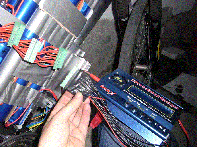

zeccato
1346 Messaggi
Inserito il - 13/06/2013 : 11:16:25  Mostra Profilo Invia a zeccato un Messaggio Privato  Rispondi Quotando
197,38 KB
penso che questi connettori siano piu` appropriati,
facendoli a coppia da una parte,e dall`altra tutti fissi.
cosi` stacchi quello sbilanciato dal bsm e carichi.
io ho 3 paralleli che non si bilanciano bene, ma poi ho scoperto
che si trattava di pochissimo,
e penso che quando arriva a 3.4v. manca poco alla fine.
e li bilancio 1 volta al mese.
controlla a fine carica quante volt hanno le scariche,
magari non hai bisogno di cambiare bsm.

io uso un connettore da stampante 25 Poli...
