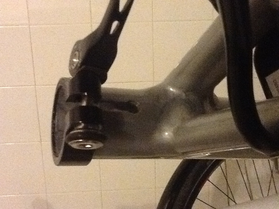

Ho un problema che - sono sicuro- si potrà risolvere solo con il vostro aiuto.
I dati sono:
- Diametro tubo reggisella 31,6 mm.
- Lunghezza tubo reggisella non superiore a cm.20
- Uscita della molla il minimo possibile.
- peso 65 kg.
Ho giá provato un Suntour, ma il tubo risulta troppo lungo, e non si puó tagliare. Inoltre anche il meccanismo trapezoidale fa alzare troppo la sella.
Grazie per le risposte

se il meccanismo trapezoidale prende troppo spazio non credo ci sia nulla da fare (ce ne sarebbero anche senza la molla interna, quindi tagliabili...ma oltretutto costerebbero un fracasso di soldi)
potresti provare una sella con le molle "seria" tipo una brooks flyer, funziona!

Se la tua bici ha il tubo di innesto del cannotto della sella abbastanza lungo ne puoi tagliare una fetta, poi rifai i tagli che consentono al morsetto di serrare il cannotto e sei a posto.
Sembra una cosa brutta, ma se lo fai con accortezaza (e un pò di vernice) non si nota assolutamente.

Quoto Barba
Lo ho fatto anch'io, ho tagliato quei 3-4 cm che mi son bastati..
..E senza vernice!

Inserito il - 12/06/2013 : 23:52:58  Mostra Profilo Invia a Red wheel un Messaggio Privato  Rispondi Quotando
Grazie Gironda, ma a quali tubi ti riferisci? Ho giá letto che Brooks fa ottimi prodotti, e penso proprio che ne avrò bisogno.
@ barba,
come sempre hai le soluzioni più semplici ed efficaci. Pensi che potrei fare il foro 12-15 mm. piú in basso e magari tagliare il tubo di 20-25 mm.? Riuscirei a serrare bene il tubo sella?

Inserito il - 13/06/2013 : 00:19:47  Mostra Profilo  Visita l'Homepage di AlexSv Invia a AlexSv un Messaggio Privato  Rispondi Quotando
Visto cosi' in foto direi che c'e' poca trippa da tagliare :(
Piu' corti del thudbuster short non me ne vengono in mente, nei dati dicono lunghezza minima 98mm e il canotto credo sia tagliabile ... resta il neo del prezzo :(

Inserito il - 13/06/2013 : 08:39:36  Mostra Profilo Invia a Barba 49 un Messaggio Privato  Rispondi Quotando
Diciamo che il tuo telaio non è il massimo per questa modifica, il tubo è già piuttosto corto e più di 10-15mm non li puoi recuperare.

Ma quanto hai bisogno di recuperare?
Ad occhio lì puoi recuperare anche 2 cm. Nel caso l'anello non riuscisse a stringere bene si può praticare un taglietto anche dalla parte opposta che poi verrebbe coperto dall'anello nero.
@Alex
Confermo che il tubo del thudbuster st si può tagliare. Il prezzo è alto ma l'oggetto è validissimo e funziona davvero bene.
