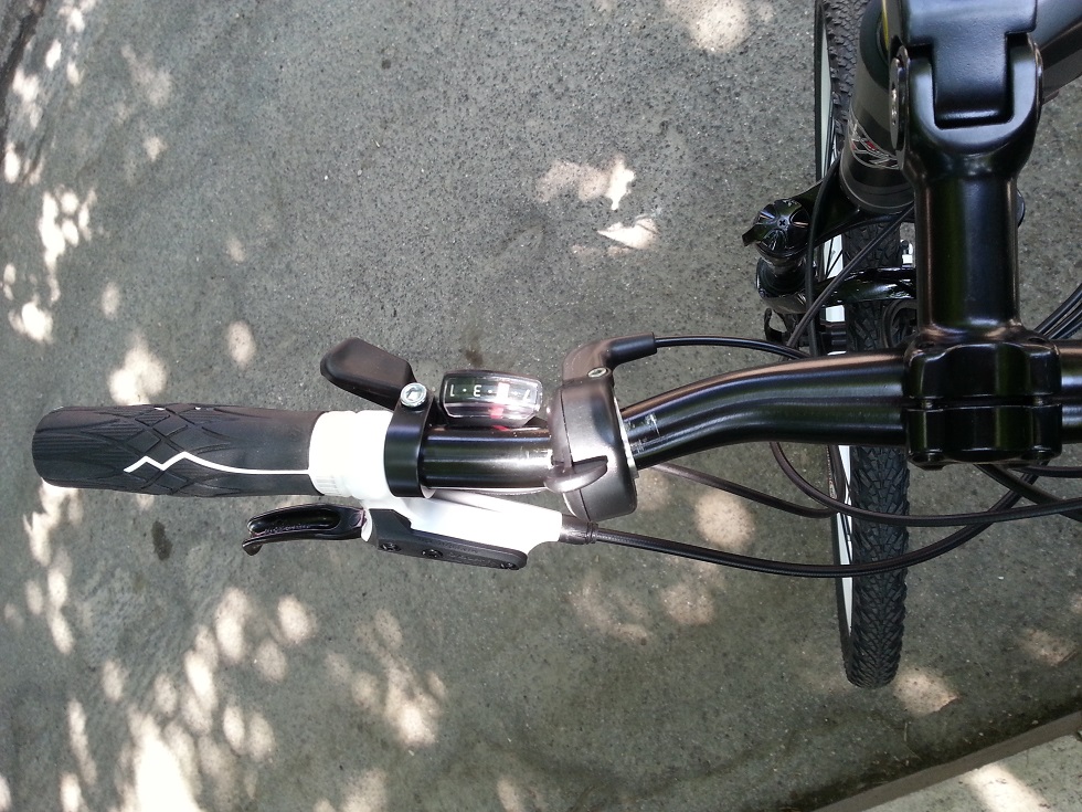

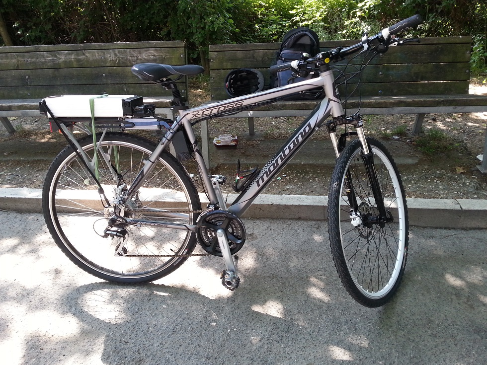

domenica scorsa ho trovato un po di tempo libero ed ho finalmente assemblato la nuova bici.
la scelta è ricaduta su questa ditta italia dai prezzi onesti, meno di 400€ per una bici che dovrebbe soddisfare appieno il tragitto casa lavoro.
scelta perché ha la ruota libera da 7v, e quindi ho riciclato la ruota completa della vecchia biba e perché ha comunque dei freni idraulici e una forcella ammortizzata, oltre al reggisella ammortizzato.
della vecchia bipa ho anche riciclato il portapacchi con relativo attacco alla batteria con interruttore antiscintilla.
il motore è il solito 36V QSWXH RPM 201 e la batteria è una 48v 10a che copre egregiamente i 12-13 km a tratta(ricarico anche in ufficio)
ed ecco le perplessità:
centralina è una KU93 450W 9Mosfets High Speed Controller che è una schifezza.... ho dovuto mettere l'acceleratore a pollice senza molla perché l'interruttore a 3 posizioni di bmsbattery non ne vuole sapere di funzionare a più di 2 posizioni; con l'acceleratore a pollice sembra un po' meglio anche se da posizioni di riposo, con cui funziona il pas molto bene, e al massimo pare ci sia poco differenza e quando al max il motore va da solo senza pas aggiungo che la vecchia centralina KU60 350W che mi si è rotta andava molto meglio.
per i freni ho usato 2 microswitch affogati nella colla a caldo funzionano bene ma la realizzazione è inguardabile.

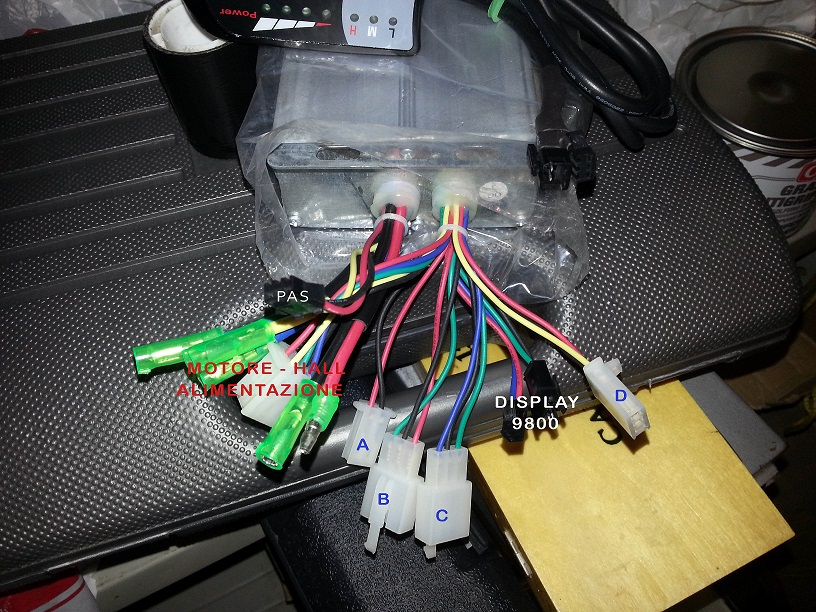

Diesellolle
179 Messaggi
Inserito il - 28/06/2013 : 17:21:31  Mostra Profilo Invia a Diesellolle un Messaggio Privato  Rispondi Quotando
octopus ha scritto:
il connettore rosso/nero/verde dalle centralina alcedo è per il selettore a 3 posizioni, o intendevi il lato pas?
rosso nero verde in uscita da centralina è il cutoff freni
edit:
298,93 KB
A- è un'uscita in cui collegare, eventualmente, un indicatore di carica.
B- è per il cut off dei freni, nel caso avesse di leve freno con soli due fili, collegare solo al verde ed al nero NON COLLEGARE IL ROSSO.
C- è per il pulsante tre posizioni
D- è per l'acceleratore.

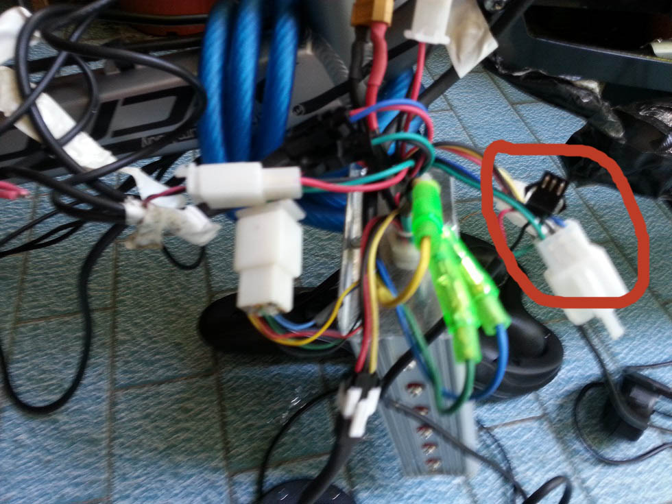

Inserito il - 04/07/2013 : 14:30:49  Mostra Profilo Invia a Diesellolle un Messaggio Privato  Rispondi Quotando
aggiornamento.
arrivato il pulsante a 3 posizioni e il pas di alcedo che funziona egregiamente..... mentre ho un problema nel collegamento dell'interruttore a 3p che, purtroppo, non ha un connettore dedicato al corrispettivo della centralina!
devo staccare i fili dai connettori e rifare i collegamenti con faston o simili e in che sequenza di colori ?nero con nero - rosso con blu - verde con verde???

parappo
207 Messaggi
Inserito il - 04/07/2013 : 15:58:30  Mostra Profilo Invia a parappo un Messaggio Privato  Rispondi Quotando
non sono sicuro di avere capito bene, hai seguito questo pdf?
http://www.alcedoitalia.it/wp-content/uploads/2013/04/cablaggi-centralina-display-a-led-wm.pdf
io non ho avuto problemi col materiale alcedo
Diesellolle
179 Messaggi
Inserito il - 04/07/2013 : 16:04:28  Mostra Profilo Invia a Diesellolle un Messaggio Privato  Rispondi Quotando
si si, seguito il pdf..... è che mi aspettavo dei connettori da accoppiare essendo entrambi di alcedo, e non di dover tagliare fili e rifarmeli.... però ancora non ho provato a collegare l'interruttore a 3 posizioni x mancanza di tempo. domattina ho un'altra mezzora prima di andare a lavoro per fare il collegamento.
