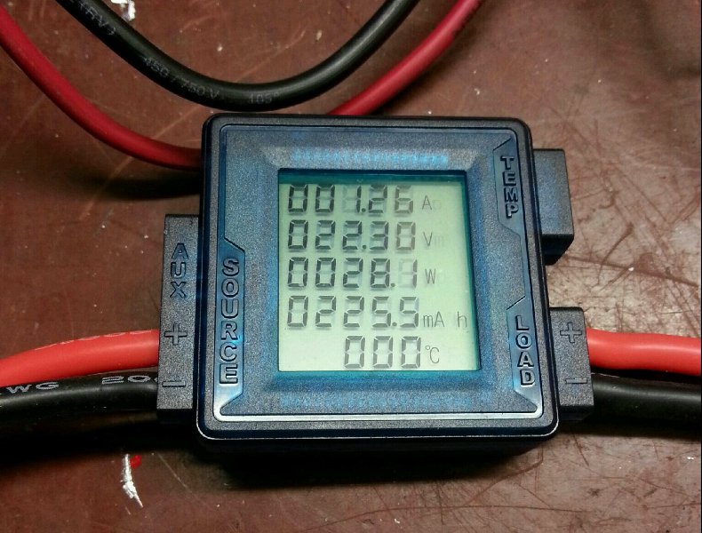

Avevo acquistato tempo fa questo wattmetro dalla Cina per delle prove personali, volevo collegarlo sulla bici che stavo kittando, pensate che possa creare problemi ?
Come caratteristiche è un 60 Volts 100 Amp + che sufficiente per batteria 36V 10Amp e centralina 17 Amp.

Direi proprio di no. Sei ampiamente dentro i dati di targa. Mettilo in funzione senza remore.... Ciao
Inserito il - 15/06/2013 : 16:59:31  Mostra Profilo Invia a Barba 49 un Messaggio Privato  Rispondi Quotando
Vai tranquillo!!!

@gianniturbo: scusa il ritardo ma non avevo letto la richiesta, il costo era circa 20, 00 € , per il link non ricordo se lo avevo preso da Ebay o direttamente da fornitore, prima di sera verifico e te lo comunico .
Domanda per gli esperti : nello spinotto aux posso inserire una alimentazione diversa (per esempio batteria tampone da 9 Volts) per evitare di perdere i dati quando spengo o porto via la batteria ?

Inserito il - 24/06/2013 : 11:18:18  Mostra Profilo Invia a Barba 49 un Messaggio Privato  Rispondi Quotando
Certamente, mi pare sia già sufficiente una batteria da 5V.
Considera però che quando la bici è spenta quella batteria deve alimentare il display, quindi sceglila abbastanza capace e dotala di un pulsantino di reset per azzerare i conteggi quando desideri!

Esatto , pensavo a una batteria 9V formato PP3 con pulsante o interuttore reset. Poi se la durata è troppo corta avrei optato per una ricaricabile alimentata con un circuitino da batteria principale durante uso. Cosa ne pensi

Va benissimo, una ricaricabile è l'ideale, la ricarichi con un convertitore DC-DC e sei a posto...

Lo avevo preso su Ebay, di seguito annuncio:
" SKYRC RC Model WM-010 High Precision Battery Watt Meter B... (130785840543)
hobbyhot2010 | 26812 | 99.8%
Data vendita: 01/12/12
US $25,90
EUR 19,78
Spedizione gratuita "
Ho verificato e non è più presente, puoi trovarlo qui :
http://www.skyrc.com/index.php?route=product/product&path=24&product_id=46
ma non so cosa lo fanno pagare
