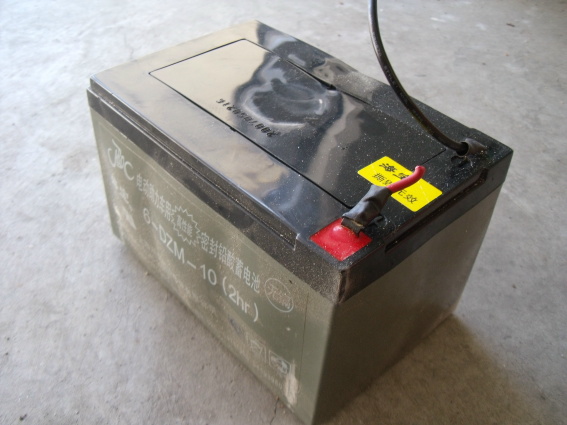

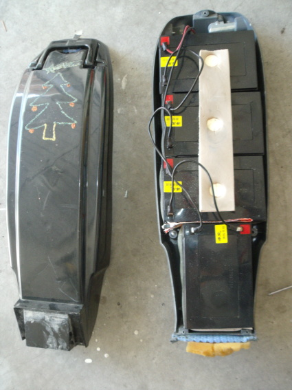

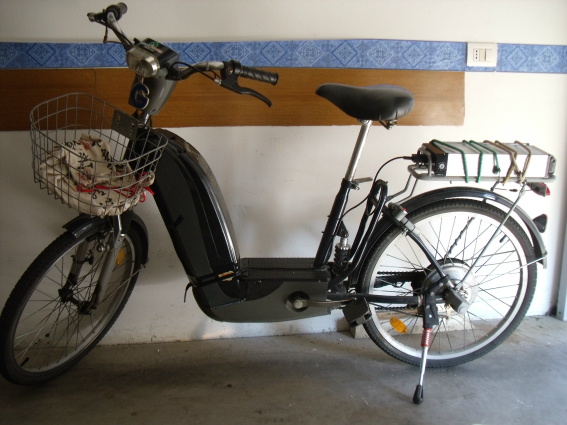

dopo 6 anni l'autonomia della mia bici con batterie al piombo è passata da 60km a 5km allora gli ho smontato le 4 batterie dal portabatterie trovandole gonfie e gli ho montato sull'apposita piastra una litio 48V 10Ah che uso anche con la mtb elettrica quindi la stessa batteria la uso per due bici che tanto le uso una alla volta,adesso la bici dovrebbe pesare 35kg invece di 48

secondo me son durate tanto perchè ho usato la presa programmabile giornaliera e quindi la tenevo sempre carica,poi per andare al lavoro ho un percorso di 3km totali andata e ritorno quindi anche con poca autonomia mi andava bene lo stesso mentre se dovevo fare 10km avrei dovuto sostituirle prima,comunque pochissimo tempo fa non ho usato la presa programmabile e quindi le batterie al piombo mi son rimaste in carica tutta la notte e al mattino erano molto calde e si sentiva un cattivo odore,secondo me è in quell'occasione che si sono gonfiate e rovinate in modo particolare,sono al piombo-gel.
Inserito il - 23/08/2013 : 23:59:30  Mostra Profilo Invia a Barba 49 un Messaggio Privato  Rispondi Quotando
Se hai trovato le batterie calde e gonfie dopo una lunga ricarica significa che il tuo caricatore era guasto, probabilmente non si spegneva a fine carica oppure erogava oltre 44V, non occorre assolutamente spegnere il caicabatteria dopo la ricarica, è automatico....
