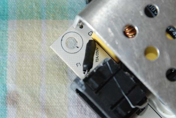

C'è un componente saldato vicino l'ingresso 220V con sulla scheda la sigla F1 T2A/250V ,è la cosa più simile ad un fusibile ,controllo se è andato .

Inserito il - 17/04/2014 : 18:05:35  Mostra Profilo Invia a baic1 un Messaggio Privato  Rispondi Quotando
31,11 KB
Se il fusibile è quello , è ancora buono .

Se ce la fai a seguire un po il circuito potresti trovare qualche altro componente bruciato all'ingresso.

Si, il fusibile è quello...
