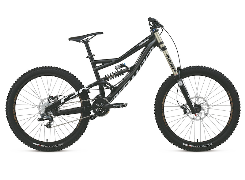

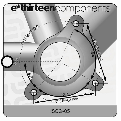

Domanda: Vorrei montare un bafang centrale sulla bici da fr che ha la scatola da 73mm, e ho capito che la linea catena rimane un po'
compromessa, quello che non so è se gli attacchi iscg 05 per il guida catena impediscono in qualche modo il montaggio del motorello,
avete notizie a riguardo?
La bici è questa
118,61 KB
129,67 KB
36518 Messaggi
Inserito il - 15/04/2014 : 23:06:48  Mostra Profilo Invia a Barba 49 un Messaggio Privato  Rispondi Quotando
Intanto direi che l'adattatore costa un mare di soldi, 92 Euro non sono bruscolini, la corona di Alcedoitalia da 42T costa 79 Euro e ti consente di avere una linea di catena assai migliore che con la corona originale da 46 o 48T visto che è più campanata e consente di usare tutti i rapporti anche con l'astuccio da 73mm...
Quanto agli attacchi penso che rendano impossibile il montaggio, vanno ad interferire con il corpo del motore.

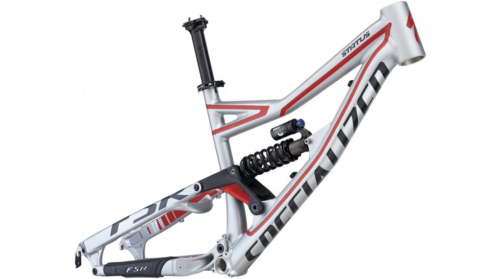

metto la foto del telaio...

Devi contattare direttamente Alcedo e mostrare loro la foto del telaio; per l'uso che devi farne il motore potrebbe risultare basso; in alternativa ti possono montare anche il Cyclone come quello di 8grunf; in alternativa ancora c'è il motore leggero di Creatina82
36518 Messaggi
Inserito il - 16/04/2014 : 09:22:58  Mostra Profilo Invia a Barba 49 un Messaggio Privato  Rispondi Quotando
Il problema dell'adattatore che hai postato è che non potrà comunque montare corone inferiori a 42T, è un problema di ingombro del riduttore, altrimenti anche Alcedoitalia avrebbe fatto, che so, una 38T, ma non c'è proprio spazio, a meno di non montarla molto esterna e disallineata di almeno 1,5Cm rispetto ai pignoni...
Quanto al tuo bel telaio quello che mi preoccupa è l'attacco inferiore anteriore, non vorrei che andasse ad interferire con il corpo del motore vero e proprio, passa molto vicino all'astuccio anche nelle bici "normali".
Al limite lo puoi rasare con una moletta, anche se è una cosa spiacevole.
