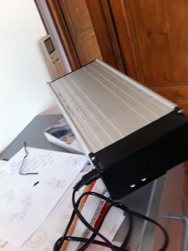

è esattamente dalla settimana successiva all'arrivo del mio kit (MAGIC PIE3) batteria 48V 12A,
quest'ultima di dubbia provenienza in quanto nn c'è alcuna indicazione della composizione chimica, né del voltaggio, non si sa nulla!!!..c'è un segno sulla parte superiore come se prima ci fosse un adesivo(forse i dati che servono a me).
Ho provato ad aprirla in modo da leggere cosa c'è scritto sulle celle, ma è coibentata così bene che nn ho avuto il coraggio di rompere la gomma che avvolge le celle
(devo ancora finire di pagare il tipo che m'ha venduto tutto)
Avevo chiesto e "pagato" una batteria LiFePO4,invece dalla descrizione della scheda prodotto, ottenuta solo dopo ripetute mie richieste pare dica che sia una al litio e basta.
Voi che dite??...come mi devo comportare??

Ciao posso tranquillamente dirti che quella batteria non è assolutamente adatta a pilotare una Magic Pie, se vedi il costruttore dichiara che la corrente MASSIMA che può erogare è di 20A, mentre il tuo motore può tranquillamente aver bisogno di 35A CONTINUI per raggiungere le sue prestazioni tipiche (1500W) senza distruggere la batteria.
In effetti non è una LiFePO4 ma una semplice LiIon, e infatti lavora bene con correnti di 10-12A continui e 20A massimi per pochi secondi.
La Golden Motor su quei motori usa delle batterie da 48V-10Ah LiFePO4 ad altissime prestazioni, capaci addirittura di alimentare due Magic Pie in coppia!!!

Buone notizie mica tanto... Hai una batteria capace di soli 15A continui...

secondo me quoto barba, poi per portare quel motore alla sua
efficienza massima di giri, con leggero vento contrario o salite,
ha bisogno di una batteria di almeno 1000 watt continui,
questa ne ha penso circa 400, penso che cosi` consumi molto
sensa resa, perche` con pochi giri l`efficenza andra` a meno
del 50%, penso.
come una moto da 500 e ci metti un carburatore da 50.
36494 Messaggi
Inserito il - 17/05/2013 : 11:08:29  Mostra Profilo Invia a Barba 49 un Messaggio Privato  Rispondi Quotando
Il problema è (come ti ho già detto) che il motore che hai acquistato ha bisogno di almeno 35A per potere funzionare al meglio, mentre la tua batteria non è in grado di darne nemmeno la metà, quindi è assolutamente inadatta per il tuo uso.
Si tratta di una batteria adeguata a motori da 350W continui e 700W di picco, mentre il Magic Pie raggiunge i 1500W!!!
Ti occorre una batteria magari con la stessa capacità (48V-12Ah vanno bene) ma che possa lavorare almeno con 20A continui e 40A massimi, esattamente quella che vende la Golden Motor per il suo Magic Pie.

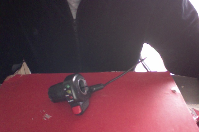

Il giorno dopo. accelerava e si fermava a suo piacimento, tant'è che un giorno l'avevo appoggiata al muro, e ad un certo punto è partita a razzo impennando senza che nessuno l'avesse toccata.
Ora invece l'acceleratore no va proprio.....i led posti sul comando si accendono, ma non da nessun segnale di movimento.
Ho comprato un acceleratore a pollice, solo che i fili e i connettori sono diversi 3 contro i 5 di goldenmotor e tutti di colori differenti.
Qualcuno può aiutarmi per favore??
C'è già una discussione su questo argomento dove anche Barba ha partecipato,solo che non si è arrivati ad una conclusione pare.
Grazie!
Allego foto
124,42 KB

Se vuoi avere un connettore identico al tuo devi acquistare un acceleratore con incorporato il segnalatore di livello della batteria, a quel punto tutto corrisponderà!!!
Personalmente non conosco i codici colore del Golden, quindi mi astengo dal darti consigli. Speriamo che qualche utente possa darti una mano.

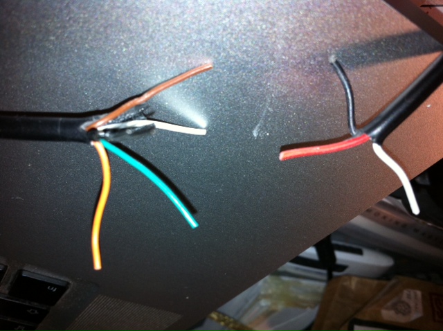

non c'è verso di aprire questi connettori, quindi sono costretto a saldare i fili e andrei per esclusione: il bianco c'è, il nero c'è, il rosso? ...lo provo con i 3 rimanenti.
Che ne pensate?
Se dovessi sbagliare a collegare che può succedere?
Pensate che ci siano fusibili in questa centralina interna?

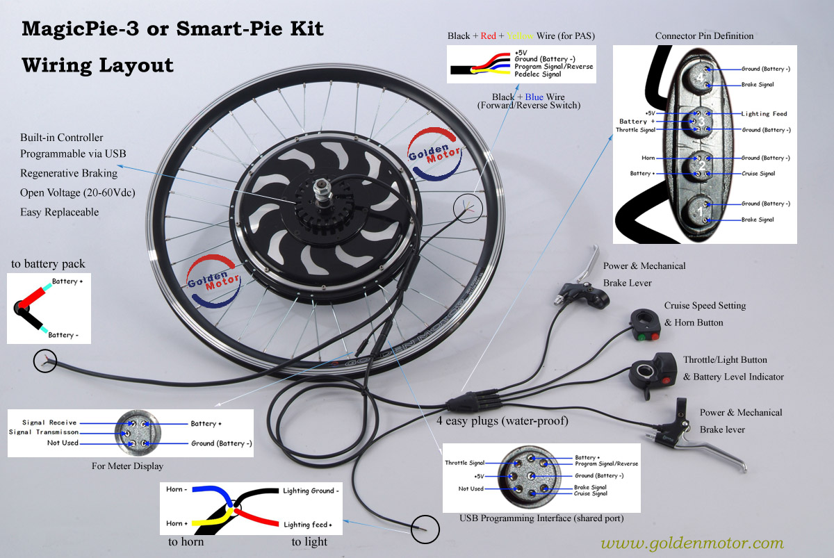

Lo schema di montaggio è questo, se a qualcuno può ricordare qualcosa

Il problema di procedere per tentativi è che su uno dei cavi provenienti dalla centralina hai i 48V diretti dalla batteria, quindi se per errore colleghi quel cavo (che non so qual'è) alla scheda dell'acceleratore fai una fiammata.
Dovresti misurare con un tester la tensione tra il cavetto nero (massa) e tutti gli altri, e appena trovi quello che porta i 48V isolarlo bene e lasciarlo inutilizzato.
A quel punto potrai procedere a tutte le prove che vuoi senza il rischio di bruciare qualcosa!!!

Ho provato a isolare il filo arancione(quello a 48V) e ho provato a collegare tutti gli altri, ma non accelera......che puo' essere?
sapete se ci sono fusibili in questo motore?

Nei motori non esistono fusibili, non è che per caso il tuo vecchio acceleratore incorporaza anche un pulsante per l'accensione della centralina???
Se è così con il nuovo acceleratore la centralina non è accesa, quindi il motore non parte!

mi sa che è come dici tu!!... anche se questo pulsante non ha mai funzionato.
(io ho la centralina nel motore_pensavo che questa avesse un qualche fusibile)
Ho voluto cambiare il comando dell'acceleratore perché quel giorno sotto la pioggia muovendo il connettore del comando, vedevo che c'era qualche contatto perchè a volte andava a tratti, e pure quel giorno quando l'avevo parcheggiata è partita da sola.
Solo questo mi ha fatto capire che poteva dipendere da questo comando.
Ora che tu mi parli di pulsante accensione centralina, provo ad aprire il comando e vedere se il contatto provenisse di la....Speriamo!!!!

Inserito il - 26/05/2013 : 16:30:21  Mostra Profilo Invia a gianN un Messaggio Privato  Rispondi Quotando
....questo maledetto non si apre!!!
36494 Messaggi
Inserito il - 26/05/2013 : 22:44:49  Mostra Profilo Invia a Barba 49 un Messaggio Privato  Rispondi Quotando
Il problema che hai avuto con la pioggia riguardava l'acqua che si era infiltrata nella piccola scheda elettronica posta nel comando del gas, quindi la sostituzione dell'acceleratore è stata una buona idea.
Il problema è che senza il pulsante di accensione (il nuovo acceleratore ne è sprovvisto) la centralina non si accende!!! Cerca un comando gas identico, anche se facendo varie prove con i cavi tu trovassi il modo di accendere la centralina dovresti comunque aggiungere un interruttore esterno.

Alcedo ha solo acceleratori a 3 fili.
Vorrei usare quest 'acceleratore che ho acquistato e metterci un interruttorino ai fili che avviano la centralina, solo che ho paura di aumentare le possibilità di un futuro contatto.
Che ne dite?
gianN
49 Messaggi
Inserito il - 31/05/2013 : 23:25:19  Mostra Profilo Invia a gianN un Messaggio Privato  Rispondi Quotando
ciao ragazzi,
cvd non è la manopola dell'acceleratore!!!!
secondo voi cosa puo' essere?
36494 Messaggi
Inserito il - 31/05/2013 : 23:49:26  Mostra Profilo Invia a Barba 49 un Messaggio Privato  Rispondi Quotando
Prova a scollegare tutto quello che non serve, a partire dai sensori dei freni, e riprova.
gianN
49 Messaggi
Inserito il - 01/06/2013 : 00:28:08  Mostra Profilo Invia a gianN un Messaggio Privato  Rispondi Quotando
nulla si muove,nulla da fare!
