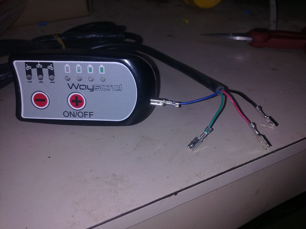

il display che controlla la mia bipa si e' rotta
il copripulsante era rotto e con la pioggia dell'altra sera si e' bagnato e adesso funziona a modo suo..
posso diminuire l'assistenza ma non aumentarla
posso sostituirlo con un altro di un altra marca? sono tutti compatibili tra di loro oppure diversi?
la bici e' una wayscral 400 della norauto
il motore e' bafang ma la centralina non la conosco

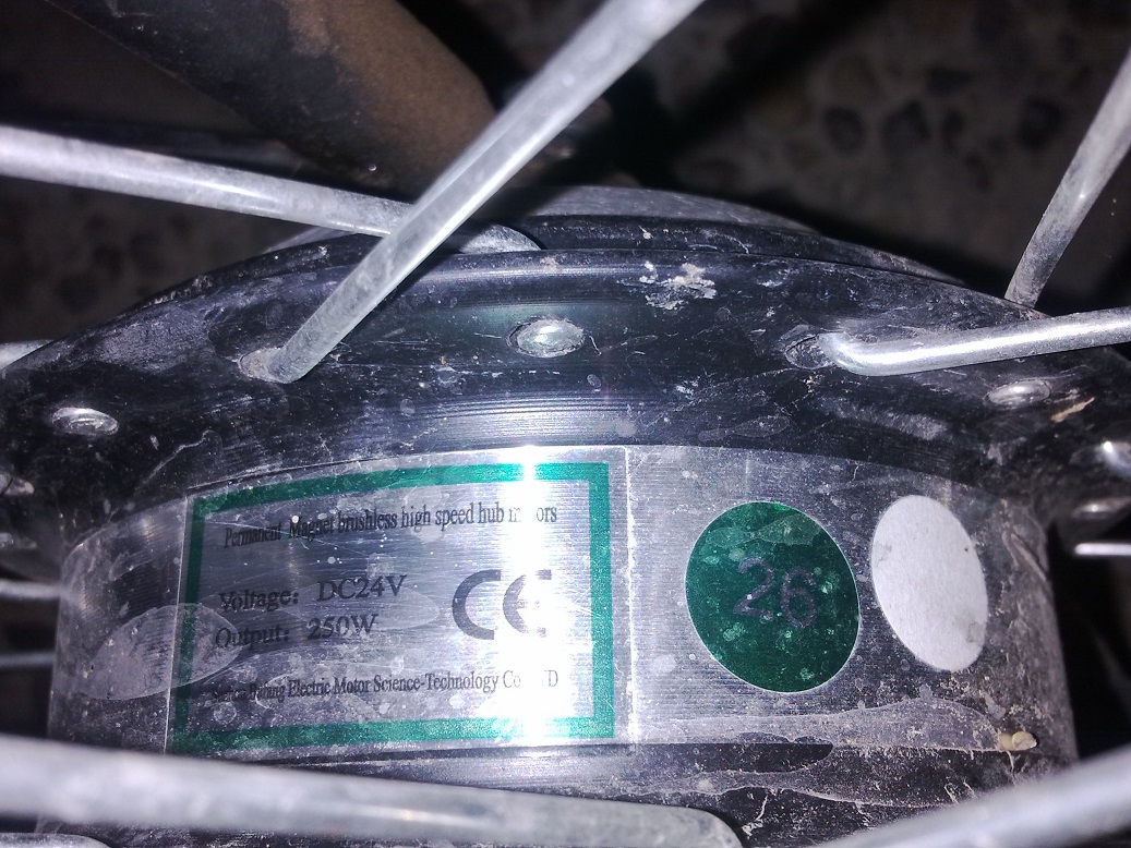

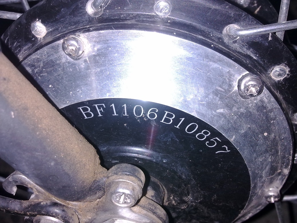

domani vado alla norauto e chiedo un pezzo di ricambio
ma se il motore e' bafang la centralina potrebbe essere una bafang, o no?
se puo' aiutare posto i dati che sono impressi sul motore
magari va bene una tastiera qualsiasi
371,52 KB
346,74 KB
36497 Messaggi
Inserito il - 10/10/2013 : 09:48:40  Mostra Profilo Invia a Barba 49 un Messaggio Privato  Rispondi Quotando
Il problema è che la Bafang fa i motori, non le centraline o i display, quindi ogni costruttore monta quelli che desidera.
Prova comunque a contattare www.alcedoitalia.it per sapere se quelle che vende lui in abbinamento ai Bafang sono come la tua, nel caso costasse meno dell'originale potrai acquistarla da lui.

il pezzo e' arrivato ieri sera
ho tagliato e giuntato i fili
30 minuti e la bici e' come nuova
ho scoperto che il display ha 4 fili
165,96 KB
36497 Messaggi
Inserito il - 13/10/2013 : 18:01:46  Mostra Profilo Invia a Barba 49 un Messaggio Privato  Rispondi Quotando
Non avevi una scatola di derivazione dove collegare il nuovo display senza tagliare i cavi?
ago.stino
26 Messaggi
Inserito il - 13/10/2013 : 21:32:32  Mostra Profilo Invia a ago.stino un Messaggio Privato  Rispondi Quotando
la scatola con la centralina e' dietro dentro al portapacchi
avrei dovuto aprire non so come sta scatola e tirare il cavo per tutta la bici col rischio di non fare un bel lavoro
pero' sono molto curioso di sapere che centralina monta, magari un giorno o l'altro mi metto di impegno e la apro
