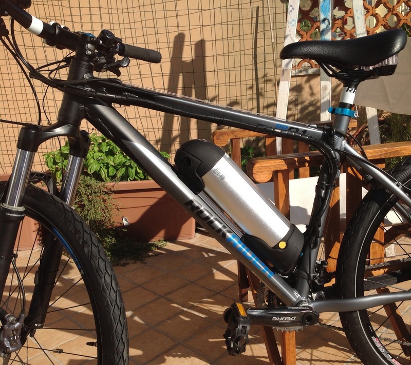

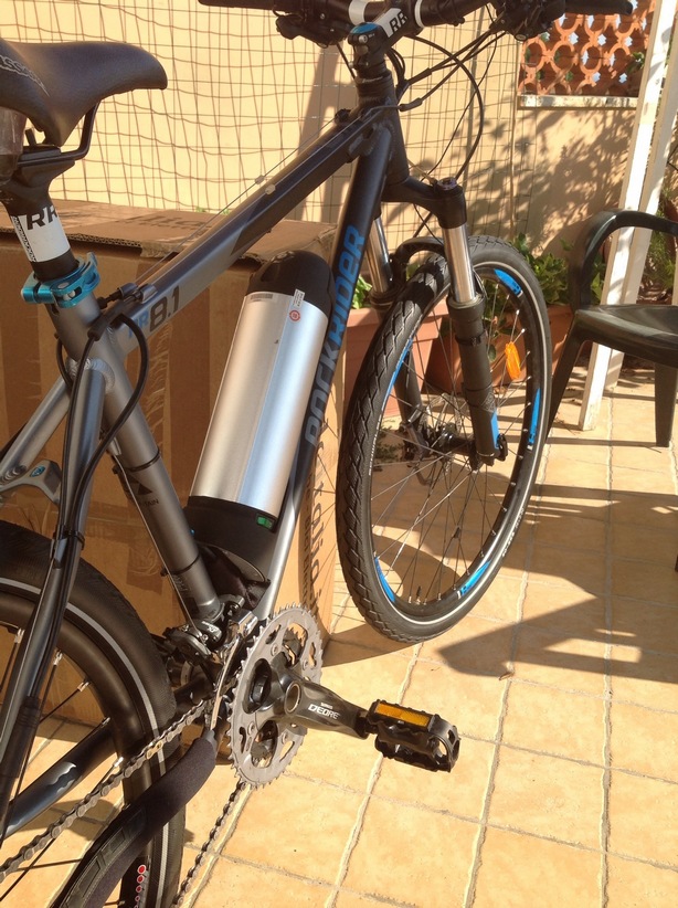

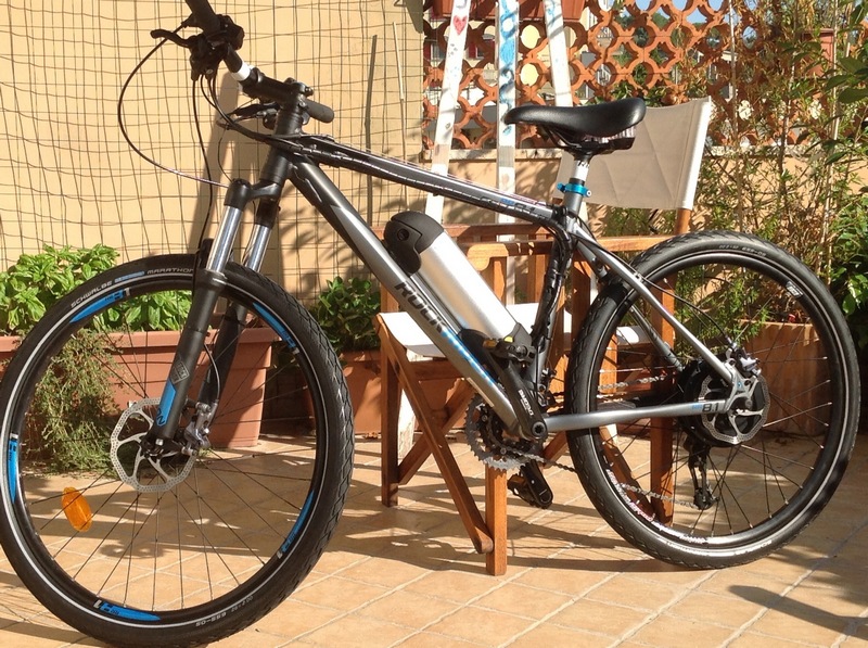

Finalmente sono riuscito nel mio progetto di avere una ebike!
Ho scelto come base una RockRider 8.1 nuova, modello 2013.
Per il kit è stato - come detto da qualcuno ;-) - un parto lungo e travagliato...
Ora consentitemi di ringraziare innanzitutto "il forum" per tutta la sua banca dati, poi il prezioso Barba che mi ha supportato con tutta la sua scienza e pazienza e poi Emanuele e Marco di Alcedoitalia per la incredibile professionalità e un servizio di attenzione al cliente di altissimo livello.
Inizialmente ero partito con ambizioni velocistiche e tecniche di altro tipo, poi dopo molte letture e soprattutto una settimana di uso della bici in sola configurazione muscolare, mi sono reso conto delle mie possibilità fisiche e di cosa veramente mi servisse per usare la bipa come unico mezzo di spostamento quotidiano casa-lavoro:
1° perfetta integrazione del kit con il minor impatto estetico
2° massima affidabilità e semplicità (Barba docet, meno componenti = meno rotture)
3° massima autonomia (rinunciando a velocità estreme) contribuendo alla pedalata
4° sicurezza nell'affrontare salite impegnative
Al termine di innumerevoli nottate comparative con fogli Excel e test di kit da siti web di mezzo mondo, ho semplicemente preferito un kit Alcedo che avevo inizialmente scartato per il costo più alto rispetto ad altre soluzioni... Mai dire mai!
Quello scelto è composto da BPMII 250W + batteria litio a borraccia 36V 11.6Ah con centralina integrata, PAS 12 magneti, sensore freno idraulico, display a led e coppia di copertoni Marathon.
Il BPMII perchè è nero come volevo io e soprattutto ha la possibilità della ruota libera da 9v con il disco da 160mm. Effettivamente il montaggio è stato indolore e l'unica cosa che ho dovuto fare è stato di centrare le pastiglie della pinza freno Avid Elixir3.

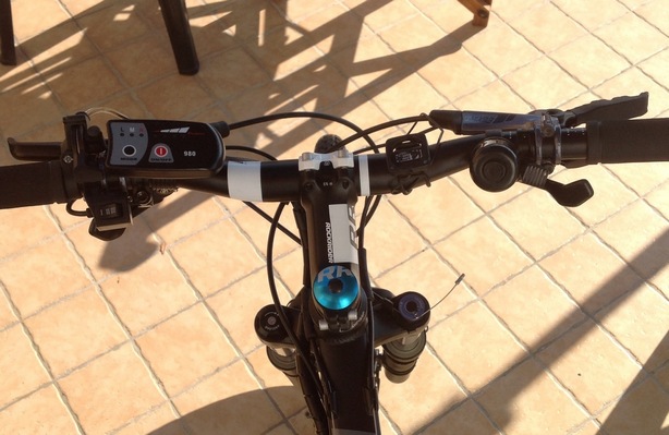

Il computerino a led e lo switch a 3 posizioni sono stati collocati senza problemi nella parte sinistra del manubrio.
Il cut off dei freni idraulici è costituito da due microswitch con un supportino rigido e sigillati all'interno di guaina termorestingente. Buona soluzione che si è dimostrata anche funzionale. Basta applicare il tutto sulla leva del freno anteriore o posteriore e con altra guaina fornita, rendere il tutto solidale alla leva.

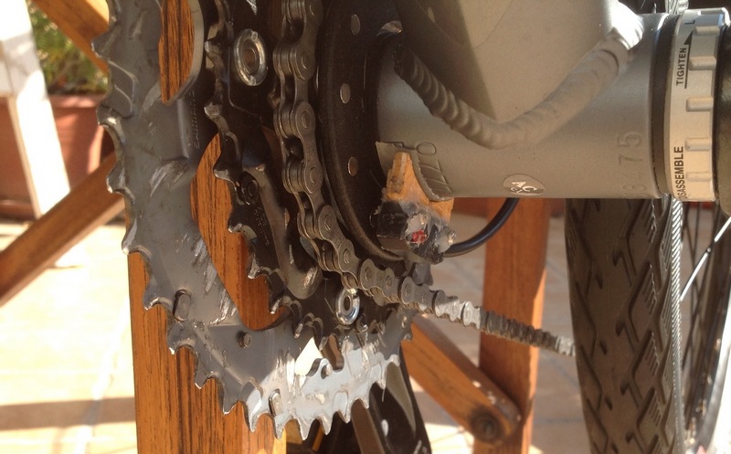

Il PAS per la mia bici mi è stato già fornito allargato in modo da posizionarlo sulla corona più piccola della guarnitura in quanto monto un movimento centrale Allowtech che è un po rognosetto da smontare e soprattuto ha degli spessori e serraggi che non andrebbero alterati. L'ho posizionato sulla corona e già con la sola forza dei magneti(12) ho visto che non aveva problemi si stabilità; ho però preferito fissarlo con uno strato di silicone.
Discorso diverso per il captatore il quale andrebbe necessariamente fissato con la staffetta al telaio. Al momento ho costruito un supportino in legno e fissato il tutto con silicone e nastro biadesivo polimerico sotto il telaio. Alla riapertura del tornitore farò fare una staffetta in nylon per porlo in posizione sicura all'incrocio dei tubi del telaio, nella parte superiore del PAS.
Il montaggio dei copertoni Schwalbe Marathon 26x2.00 non ha presentato nessun problema essendo anche di profilo più stretto di quelli Michelin Country originali.
Per il cablaggio ho impiegato una giornata intera per fare decine di prove e la soluzione che ho adottato è la più discreta trovata ma non è quella definitiva.

La soluzione provvisoria per il captatore

Il cablaggio del manubrio

Le impressioni d'uso della mia ebike sono sicuramente positive. Ho percorso sino ad ora quasi 100km e il mix motore+batteria è quello che mi ha più colpito. Normalmente in città lo switch della potenza è sempre su 1 e quello del display su H. Raggiungo così poco più della velocità che avevo in muscolare ma con uno sforzo minore. Nelle salite lo switch va in posizione 2 e fatico leggermente (tratti tra il 10% e il 16%). In tre si fa il gesto della pedalata ma lo sforzo è inesistente. Tutto questo con la corona grande all'anteriore e il pignoncino da 11 al posteriore fissi. Mi farebbe comodo un po di velocità in più al passaggio sotto un tunnel...
I copertoni sono stupendi offrendo silenziosità e scorrevolezza maggiori dei Michelin Country ma soprattutto gonfiandoli a bassa pressione, ho risolto in parte il problema del posteriore rigido.
Ora mi serve di trovare una soluzione "a prova di pioggia" per lo switch a tre posizioni.
Aggiungerò parafanghi, luci e ahimè un portapacchi per lo zaino.
Suggerimenti?

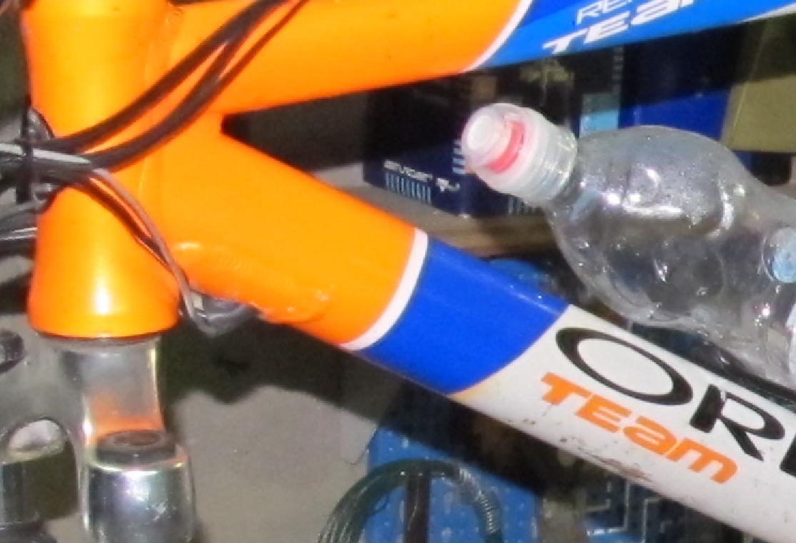

io farei passare i fili nel telaio facendo due fori sul tubo obliquo, fora dove ci sono i rinforzi, non infici la robustezza del telaio se non in modo minimo, l'ho fatto sulla mia sopratutto per non dover pulire la guaina nel caso si sporcasse di fango. ciao
Due da una parte gli altri dall'altra, un foro da 12!

A dir la verità di bucare il telaio non mi va. Però vorrei rendere tutti i cavi della stessa lunghezza e utilizzare un connettore unico di quelli circolari anche stagni. Vedremo...

Inserito il - 19/08/2013 : 19:08:39  Mostra Profilo Invia a Barba 49 un Messaggio Privato  Rispondi Quotando
Forare il telaio non comporta nessun rischio, per gli amici pignoli l'ho fatto già più volte e devo dire che viene un lavoro assai più pulito.

Ma il foro di uscita dove lo fate, sopra o sempre sotto il tubo?

Uscita sotto il tubo dove c'è il rinforzo e sopra vicino il movimento centrale per l'ingresso. Ho anche stretto assieme i fili in un tubo in viton (che stringe quando scaldi) per proteggerli sia in ingr che in uscita (ma basta una bella nastrata).

Inverti l'ordine - pulsante tre posizioni-display-, ti si avvicinerà tutto più a sinistra ed il tastino rimarrà al centro sotto il display stesso... Miglior risultato sia estetico che pratico...
Smemo1024
71 Messaggi
Inserito il - 20/08/2013 : 00:08:12  Mostra Profilo  Visita l'Homepage di Smemo1024 Invia a Smemo1024 un Messaggio Privato  Rispondi Quotando
Ok per l'ordine, hai ragione ma non ci va perché ho la leva del blocco forcella che mi si impiccia con il display. Avevo provato a metterlo come è proposto sul manuale di installazione, ma niente.
Ma tornando alla domanda del pulsante a tre posizioni, come si risolve per l'inverno? Mica è impermeabile... Come fate voi?

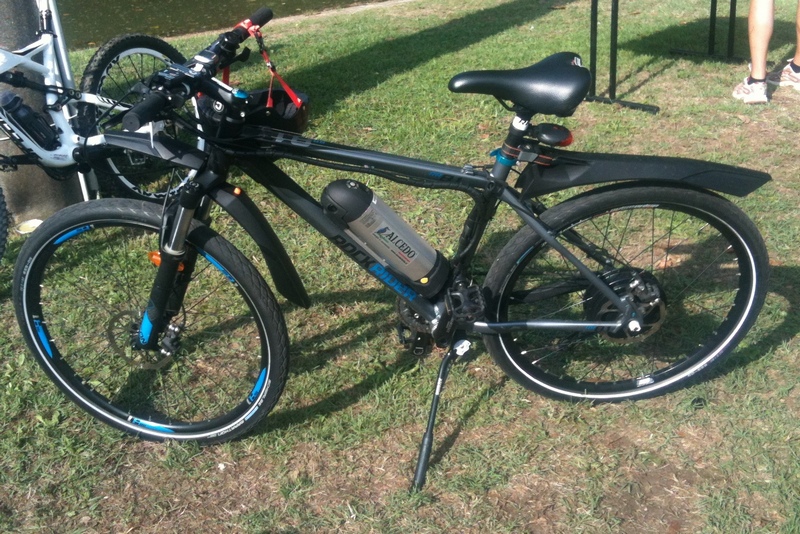

Rieccomi con un breve aggiornamento per chi fosse interessato all'affidabilità della bike e del motore.
Ad oggi ho percorso 1200Km in 37 giorni di utilizzo ad una media di 28.5 Km/h.
Alla eBike ho aggiunto i parafanghi, il cavalleto e le luci che erano indispensabili. Anteriormente il SuperFlea 105 della Blackburn e dietro un cinese dalle ottime performance. Il risultato è questo:
288,6 KB
Il captatore è ancora in versione provvisoria, ma regge.
La batteria è fantastica, specialmente fino a metà della sua capacità. Dopo si nota un sensibile calo delle prestazioni. La terza posizione continuo a non usarla...
Non voglio tediare oltre. Se vi interessa qualcosa in particolare, chiedete.
