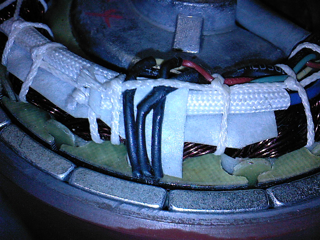

Aggiornamento: ieri ho aperto il motore e non erano i sensori ad essere in corto ma uno aveva i 2 gambini dell'alimentazione attaccati l'un l'altro:
191,98 KBli ho quindi staccati:
176,48 KBsi notava infatti la guaina termorestringente intaccata nel punto di contatto dei 2 gambini.

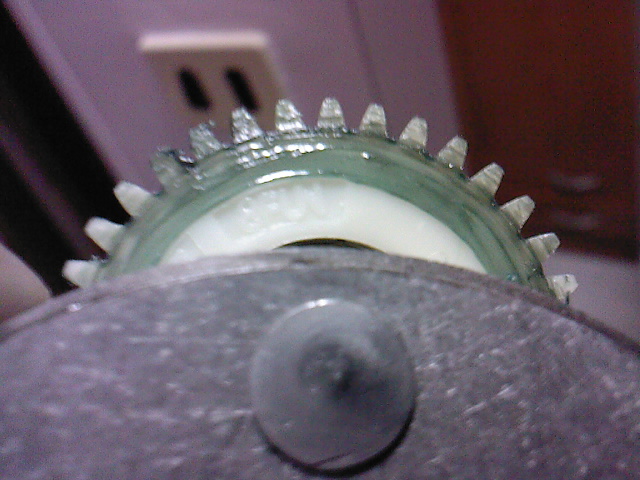

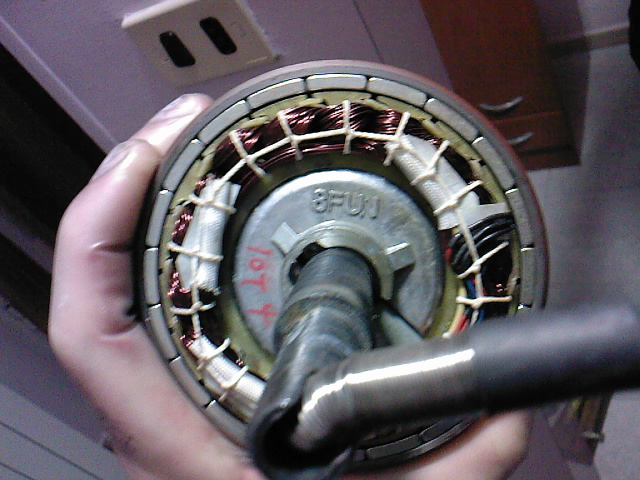

con l'occasione ho notato con sorpresa che il motore(pagato nuovo soli 70euro) all'interno è marcato "8FUN" sia sullo statore che sugli ingranaggi:
144,92 KB
117,93 KBquindi è un bafang?

Si Barba,enigma risolto alla grande! Ps.secondo te è un bafang?
36497 Messaggi
Inserito il - 14/10/2013 : 09:41:25  Mostra Profilo Invia a Barba 49 un Messaggio Privato  Rispondi Quotando
Ovviamente, la scritta 8FUN lo fa capire...
