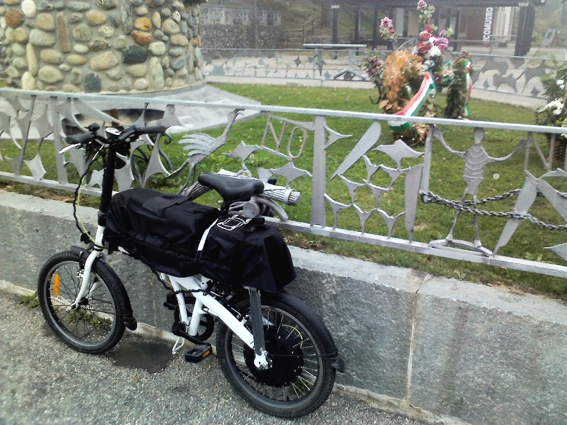

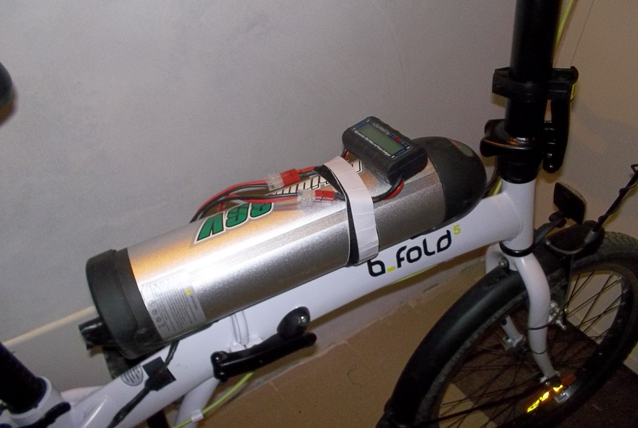

Nonostante la mia passione morbosa per il piombo, una prova col litio la dovevo fare. Così oltre al paccone pb 36v 45Ah ho preso anche una normale batteria al litio 36v 10Ah. La sensazione di guida ritorna da bicicletta (con le pb era da moto ) e la bici si ripiega in pochi secondi senza toccare nè sella nè batteria.
Curiosità: nonostante le litio cariche abbiano 42 volt e le pb solo 39 volt e nonostante la differenza di peso, la velocità massima senza limitatore rimane quasi uguale attorno ai 37 Km/h. Probabilmente le grosse pb sotto sforzo droppano meno delle litio.
134,23 KB

Rassicurati, a parità di capacità in Ah le batterie al piombo droppano più di quelle al litio (a meno che non siano delle ciofeche cinesi da nemmeno 1C), solo che tu stai confrontando una 45Ah al piombo con una 10Ah al litio!!!
Oltretutto una bici con ruote piccole di solito permette al motore di raggiungere gli RPM massimi di progetto, quindi anche se tu montassi le LiPo non penso che vedresti aumentare la velocità massima!
Naturalemnte (ripeto) se vuoi fare un test serio devi usare della LiIon serie, oppure ciofeche ma da almeno 20-25Ah di capacità.

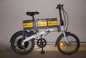

No, hai letto bene. Con il pacco al piombo 36v 45Ah la bipa pesava circa 55kg, adesso pesa meno di 25kg
Le litio che ho montato sono acquistate nuove in Italia, ma non ho dati sulla qualità delle celle utilizzate. Le ho prese solo per uso con controller legale, comunque in salita forte mi hanno dato per qualche minuto picchi da 15 a 19A, quasi 2c (il watt meter ha segnato fino a 695 w) droppando da 40 a 36 volt per poi ritornare in piano 40. Cariche hanno 41,7 v. (tutto normale?). Non ho ancora provato le pb con il watt meter (è un acquisto recente). Comunque era solo un raffronto per curiosità,è chiaro che a succhiare 250watt da tre batterie da avviamento per auto non se ne accorgono neanche... fossero state delle 36v 10A al piombo le salitone delle mie parti me le facevo mezze a spinta.

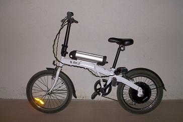

A me però piaceva molto la versione col sarcofago...
Anche a me! Spogliarello... e sotto il vestito tanto piombo pucciato nell'acido, tanti km e pochi euro.
135,98 KB

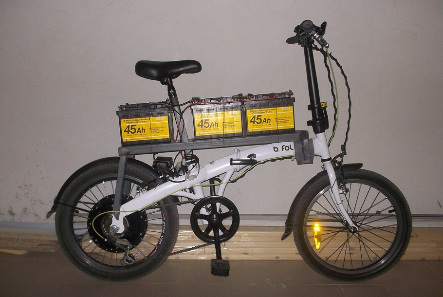

Urca...ma con 55kg di bici riuscivi a girare?
E io che mi lamento della Agattu perche' e' sopra ai 30...pero' a pieno carico (tranne me), ruote da 28 e tutto il resto.
55kg, e con le batterie così alte...come fai a tenerla stabile?

Con quel peso la maneggevolezza è limitata, ma la stabilità è molto maggiore.
Il peso in posizione alta è fastidioso solo da fermo oppure sullo sconnesso per la mancanza di ammortizzatori. Appena ci si muove si ha una sensazione di stabilità molto maggiore di una bici normale. A scendere giù dalle montagne ad oltre 40 km/h mi sembra di essere su una moto... freni a parte
D'altra parte il tuareg aprilia 50 che avevo, con il serbatoio di 18 litri pieno aveva la stessa distribuzione di pesi.

Tranquilli!Non fate terrorismo infondato al primo sguardo!: è necessaria una dettagliata spiegazione per far capire che non sono un pazzo scatenato, ma un attento calcolatore e chi vuole imitarmi lo può fare in sicurezza purchè rispetti quanto segue.
Io peso 65kg, le batterie al pb 32kg, ed il motore circa 5 kg totale 102 kg. La B-fold 5 (che è in acciaio a differenza della b-fold 7 che è in alluminio) per progetto resiste ampiamente ad un carico di 100kg. Quindi per i freni siamo nel rispetto del progetto (anche senza l'elettrificazione in discesa si arriva ugualmente ai 40km/h). Nel progetto B-fold il carico è principalmente concentrato sulla sella (causa manubrio alto ed arretrato), gravando quindi molto vicino alla cerniera di ripiegamento (il punto più delicato del telaio), mentre se osservate attentamente come ho fissato le batterie, noterete che la maggior parte del carico scarica direttamente sul mozzo della ruota posteriore (la robustissima ruota 9C per di più da 20" che ovviamente è più resistente di una di maggior diametro!) e non grava sul telaio. Il secondo supporto batterie appoggia il più possibile vicino al canotto di sterzo (di nuovo il carico sul punto debole del telaio è al minimo) ed è elastico (ammortizzato) grazie ad un paio di centimetri di gomma. Sarebbe stato più facile fissare direttamente il pacco batterie al tubo sella, ma in quel caso sarebbe vero tutto ciò che avete detto, con un grande carico fisso e concentrato in prossimità del punto più debole del telaio, sarebbe stato davvero pericoloso anche con un passeggero leggero.
Ovviamente bisogna evitare il fuoristrada (specificato anche nel progetto originale B-fold)e le buche perchè la massa delle batterie, una volta esaurita l'elasticità del fissaggio, imprime molta forza verticale. Il rischio però è solo di piegare i cerchi (come capita nel prendere una buca a velocità eccessiva anche con una bici normale, una moto, un'auto o qualsiasi altro veicolo) e non di spezzare telaio o forcella (sempre che la ruota non si pianti nella buca). Qualsiasi bicicletta ben progettata deve subire il cedimento dei cerchi prima di danneggiare telaio e forcella.
Insomma, su questo progetto ho studiato delle giornate intere e perso molte ore di sonno, però vi capisco perchè a prima vista avrei pensato anch'io la stessa cosa.
Comunque per la sicurezza degli altri continuo a macinare km e a fare test anche un po' esasperati (io del fuoristrada leggero lo faccio ugualmente, ma controllo continuamente se si presentano cricche o danni): http://www.jobike.it/forum/topic.asp?TOPIC_ID=19088 e appena mi arrivano le centraline 24volt (inizio 2014) monterò solo 2 batterie (22kg) per un peso complessivo quasi da normale bipa cinesona al pb.

Inserito il - 14/10/2013 : 23:18:47  Mostra Profilo Invia a ecocar un Messaggio Privato  Rispondi Quotando
In giro le batterie le mimetizzo così:
210,23 KB
Sembra che funzioni, visto che non mi hanno ancora gambizzato... a prima vista sembra un insolito borsone portapacchi.

Inserito il - 14/10/2013 : 23:23:18  Mostra Profilo Invia a ecocar un Messaggio Privato  Rispondi Quotando
Invece quella che sembra davvero una bomba è la batteria tipo bottle con il watt meter provvisorio nastrato sopra con i cavi che passano vista: sembra un detonatore o un timer
ecocar
ecocar
1816 Messaggi
Inserito il - 14/10/2013 : 23:37:49  Mostra Profilo Invia a ecocar un Messaggio Privato  Rispondi Quotando
eccola:
151,87 KB
Se passi davanti a Montecitorio con una cosa del genere ti falciano a bruciapelo

36497 Messaggi
Inserito il - 15/10/2013 : 09:29:11  Mostra Profilo Invia a Barba 49 un Messaggio Privato  Rispondi Quotando
Penso che tu stia rischiando molto con quel "coso" appeso alla bici, se ci fai caso nei film sul terrorismo internazionale le testate nucleari talvolta sono rappresentate proprio così!!!!!

1816 Messaggi
Inserito il - 15/10/2013 : 19:41:24  Mostra Profilo Invia a ecocar un Messaggio Privato  Rispondi Quotando
Stasera gli tolgo il watt meter tanto i dati che mi servivano li ho già: a parte gli scherzi, ha davvero un'aspetto sospetto. Pazienza ammazzarsi perchè si rompe una forcella, ma farsi seccare da qualche psicopatico paranoico che ha visto troppi film americani... no!
