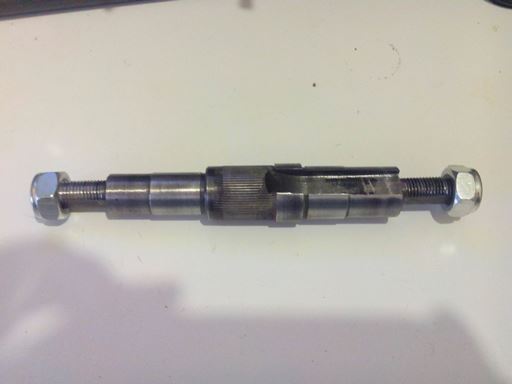

Amici del forum, sto cercando, se possibile in zona Roma e provincia, qualcuno che abbia capacità e strumenti per cambiare l'albero al mio CLYTE 5304.
Quello attualmente montato ha una delle due filettature rovinate (lo avevo stretto troppo quando non avevo ancora i "torque arms").
Già ho trovato l'albero nuovo alla "Crystalyte Europe":
21,2 KB
la ruota l'ho già smontata, ed ora viene per me il difficile...
Qualcuno in zona può aiutarmi?
Oppure: pensate sia proprio difficile se faccio il lavoro da solo? Oltre all'estrattore servono altri attrezzi particolari?
Oppure: sapete darmi indicazione di dove posso spedire la ruota e l'albero per la sostituzione?
