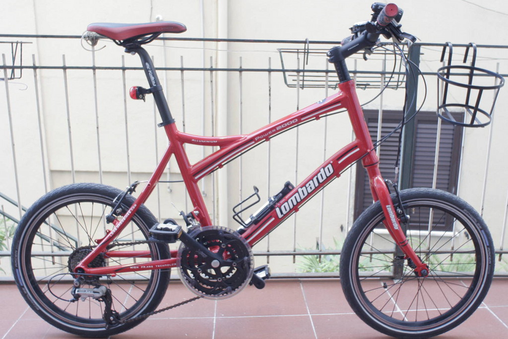

Mi chiedo è davvero così impossibile trovare una cosa apparentemente banale?
Ho comprato questa bicicletta:
181,91 KB
solo che il mio peso di 97 kg mette in seria difficoltà le ruotine un po' cinesi da 28 raggi un po' micragnosi, allora mi son detto bene, costruisco un paio di ruote però come dico io, cioè:
cerchi doppia parete neri profilo medio da 406-19/21
occhielli raggio doppi
36 raggi neri da 2mm con nippli in alluminio neri
cioè praticamente l'isola che non c'è!!! non riesco a trovare i cerchi in nessun posto al mondo se li trovo da 36 fori non li trovo con gli occhielli e varianti varie...
All'occasione che costruisco le ruote volevo anche inserire una dinamo al mozzo shimano dh-3n30.
Qualcuno saprebbe aiutarmi dove trovare quantomeno solo i cerchi?
E se il miracolo dovesse riuscire che incrocio faccio nei raggi?
Grazie a tutti
Simone

Vabbè che sei pesante, ma cosa devi farci con quella bici? Per danneggiare quei cerchi ce ne va anche se sei sbrindellator! I cerchi da 20" a parità di materiali impiegati sono più robusti dei 26". Quelli hanno il profilo alto. Dentro sono doppia parte? Io con un cerchio anteriore da 20" in alluminio di una bici da ragazzo di Decathlon ho fatto più di 3000km con un triciclo elettrico da 200kg e in discesa arrivavo a 60 km/h. Qualche buca l'ho pur presa e il cerchio non si è piegato.
P.S. quella bici mi piace da matti! L'hai comprata nuova? Dove? Quanto l'hai pagata? Me la vedo già con un bel motorozzo nella ruota post e una batteria al posto della borraccia... compatta, agile, leggera come piace a me!!!

Quoto ecocar: non è male davvero questa bici.
Un bel motore, borraccia e via!!
Sì i cerchi sono doppia parete, solo che praticamente mentre cammino o accelero per esempio in salita o sotto sforzo fanno un rumore insopportabile e fastidiosissimo, ho regolato e tirato i raggi, messo un po di grasso agli incroci... ma nulla sempre il solito rumore, e siccome volevo anche mettere una dinamo al mozzo a che c'ero facevo anche i cerchi e mettevo un mozzo dietro a filetto un po meno cinese
La bici è nuova, la fabbrica una azienda siciliana chiamata Lombardo di Buseto Palizzolo (TP) e il modello è Power 2000 http://www.lombardobikes.com/home/index.php?option=com_content&view=article&id=175&catid=39&Itemid=137&lang=it acquistata a Palermo presso cicli Daricello http://www.daricello.it/index2.htm l'ho presa ai primi di Giugno per circa 350€. Ora non voglio fare lo sborone però credo di avere acquistato la bicicletta più bella del mondo! Figurati che avevo una Bianchi SL3 alu-carbon da corsa e l'ho venduta, ho il pensiero fisso a lei e ogni giorno non vedo l'ora di prenderla e farci un giretto! Io ho solo cambiato le gomme, ho messo delle Schwalbe Marathon Racer al posto delle Vee Rubber da BMX e aggiunto qualche accessorio.
Se vuoi c'è anche un'altro ottimo produttore siciliano di bici che ha un modello minivelo simile http://www.montantecicli.it/modelli.asp?art=36&type=1 però ho la vaga impressione che non costi 350€...
