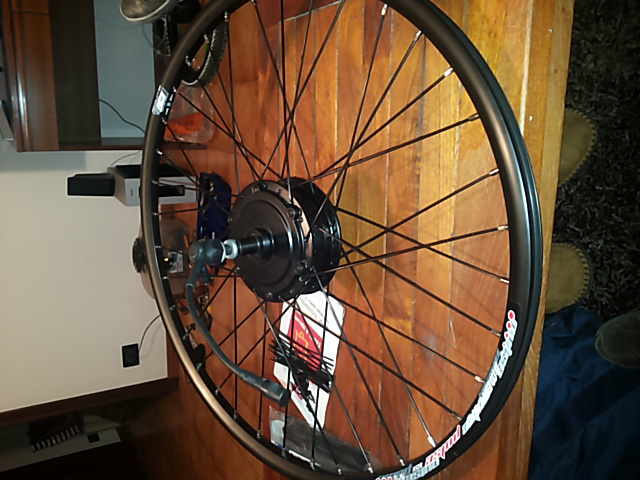

Inserito il - 04/11/2013 : 08:18:39  Mostra Profilo Invia a FabioR6 un Messaggio Privato  Rispondi Quotando

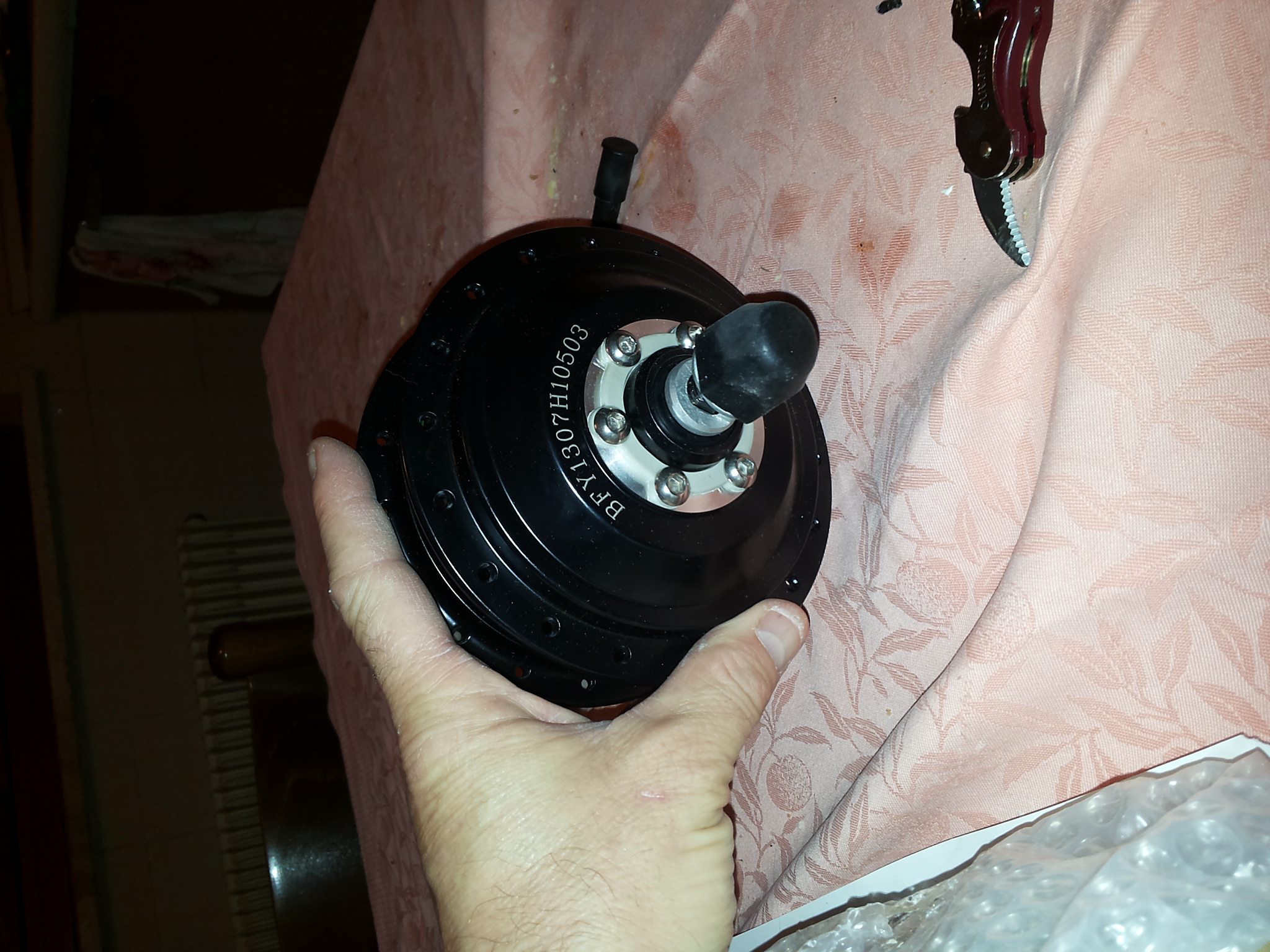

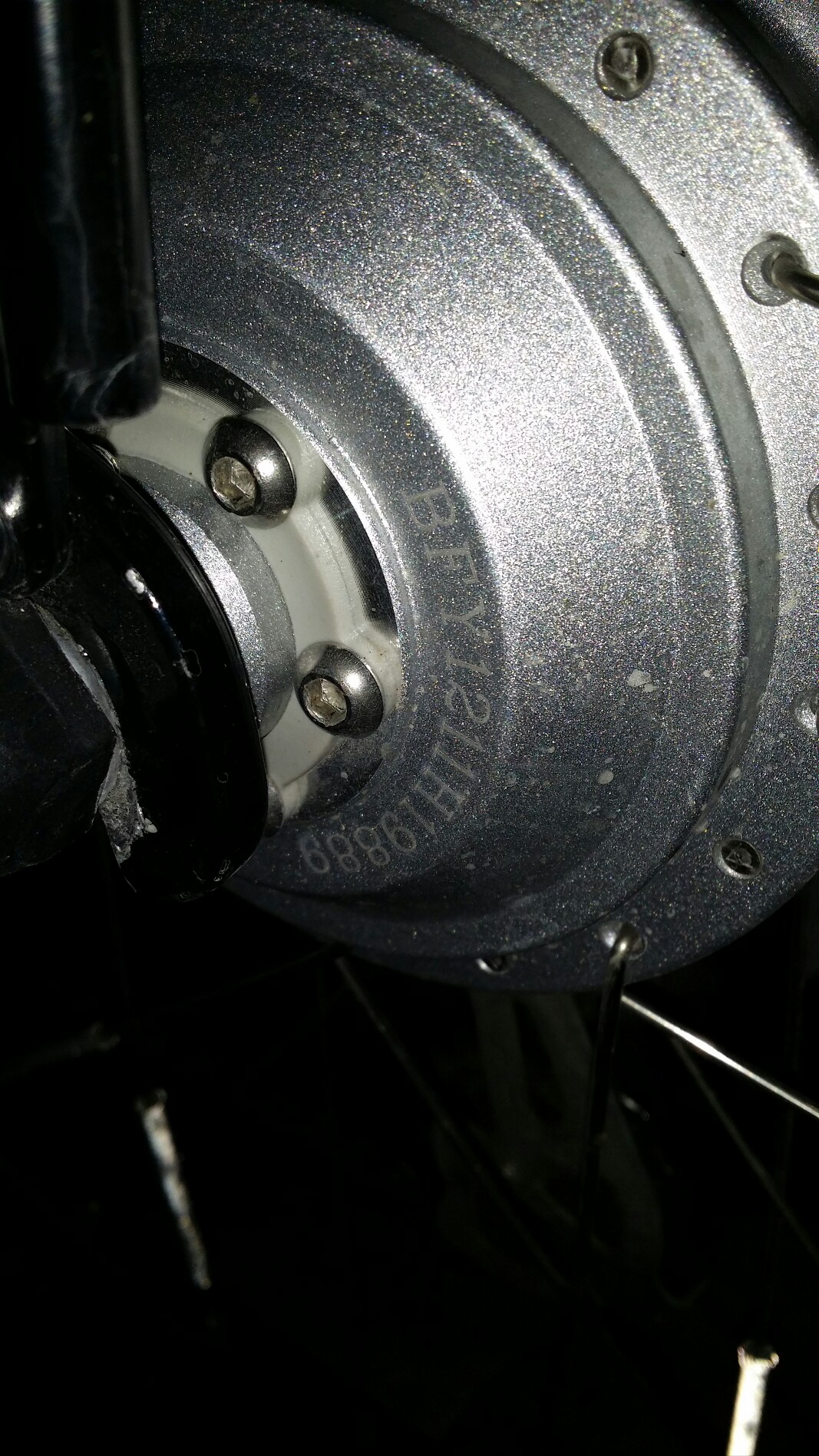

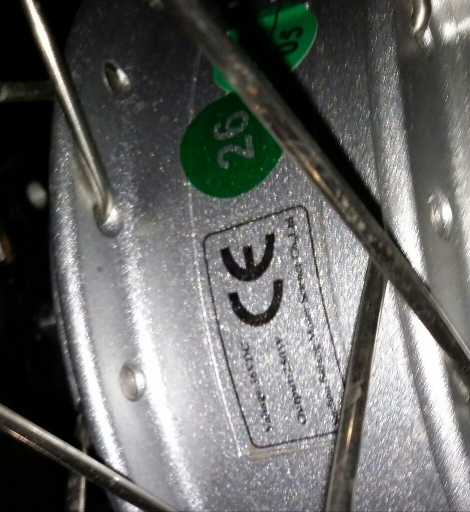

ieri ho aperto finalmente il pacco, il motore è bellissimo è piccolino, sopra c'è scritto 8 fun però la sigla riportata sul motore non scrive mai 24 volt.
il motore dovrebbe essere un SWXH.
non è che per caso sia un 36 volt ?

FabioR6
3375 Messaggi
Inserito il - 04/11/2013 : 08:20:06  Mostra Profilo Invia a FabioR6 un Messaggio Privato  Rispondi Quotando
Scusate, mi sono dimenticato di fare la foto in bassa risoluzione
ed io uso solo il cellulare.

Inserito il - 04/11/2013 : 12:08:55  Mostra Profilo Invia a Barba 49 un Messaggio Privato  Rispondi Quotando
Se hai ordinato un 24V perchè il buon Marco avrebbe dovuto inviarti un 36V?
FabioR6
3375 Messaggi
Inserito il - 04/11/2013 : 13:07:26  Mostra Profilo Invia a FabioR6 un Messaggio Privato  Rispondi Quotando
Xke l'altra volta c'era scritto 24 volt
Solo ke stavolta ho un motore diverso
È nero e con attacco freno a disco.

Inserito il - 04/11/2013 : 13:52:34  Mostra Profilo Invia a iw6cpk un Messaggio Privato  Rispondi Quotando
Ciao Fabio, bella bici. Sono sicuro che uscirà un'ottima realizzazione. Sul mio swxh 36v di Alcedo c'é una pecetta (etichetta) con indicalti i watt e i volt. Forse sul tuo motore si é staccata.
239,96 KB
569,63 KB
Inserito il - 04/11/2013 : 16:11:34  Mostra Profilo Invia a Barba 49 un Messaggio Privato  Rispondi Quotando
Il Bafanghino nero non è solo diverso come colore, è proprio fatto diversamente, tanto che si apre togliendo le viti come il BPM anzichè avere il carter a vite come prima, ecco che la cosa ti rende perplesso.
Comunque l'attacco per il freno a disco il SWXH l'ha sempre avuto!!!

Inserito il - 04/11/2013 : 22:28:39  Mostra Profilo Invia a FabioR6 un Messaggio Privato  Rispondi Quotando
cavoli stavo ragionando il cerchio e mi accorgo che il motore ha 36 raggi mentre il cerchio originale solo 32
porca vacca adesso devo ritardare i lavori di almeno due giorni.
non avendo la bici sotto mano non ho fatto controllare, maledetto me..
Alcedo non me l'ha chiesto ed io non mi sono preoccupato, visto ke avevo inviato una foto del cerchio ed Emanuele e mi aveva detto che aveva capito di che cerchio si trattava.

Inserito il - 04/11/2013 : 23:22:55  Mostra Profilo Invia a Barba 49 un Messaggio Privato  Rispondi Quotando
Capita sempre più spesso, anche la bici Specialized che ho finito di kittare adesso aveva 32 raggi per ruota ed ho dovuto cambiare il cerchio posteriore!!!

Veramente non penso che sia così, a meno che tu non faccia raggiare la ruota ad un ciclista costa meno acquistare i raggi e il cerchio piuttosto che la ruota completa...
alcedoitalia
770 Messaggi
Inserito il - 05/11/2013 : 11:04:45  Mostra Profilo  Visita l'Homepage di alcedoitalia Invia a alcedoitalia un Messaggio Privato  Rispondi Quotando
...abbiamo dato per scontato che il cerchio originale fosse 36H...anche perche' hub 32H bafang non ne fa...anzi se li facesse farebbe un bel regalo a tutti...perdonaci Fabio!!

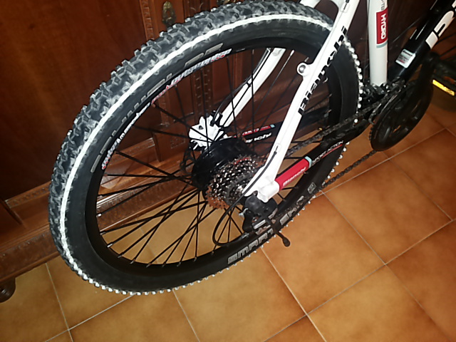

Inserito il - 07/11/2013 : 22:41:38  Mostra Profilo Invia a FabioR6 un Messaggio Privato  Rispondi Quotando
Raggiatura fatta
154,67 KB

FabioR6
3375 Messaggi
Inserito il - 07/11/2013 : 23:29:14  Mostra Profilo Invia a FabioR6 un Messaggio Privato  Rispondi Quotando
Incredibile, solo 1 ora è mezza.
Molto soddisfatto.
Cube trekking
34.600 km in aumento....
FabioR6
3375 Messaggi
Inserito il - 08/11/2013 : 01:10:17  Mostra Profilo Invia a FabioR6 un Messaggio Privato  Rispondi Quotando
Ora vado a nanna, sono molto soddisfatto
Domani le rifiniture, ke sono la cosa più lunga.
Spero di farcela.

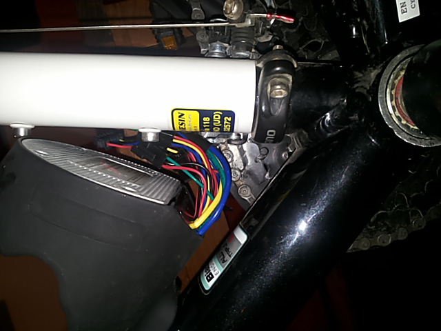

Inserito il - 08/11/2013 : 09:34:22  Mostra Profilo Invia a FabioR6 un Messaggio Privato  Rispondi Quotando

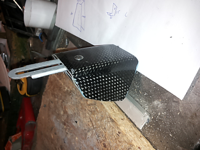

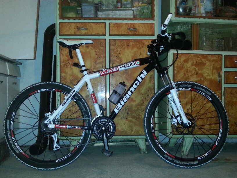

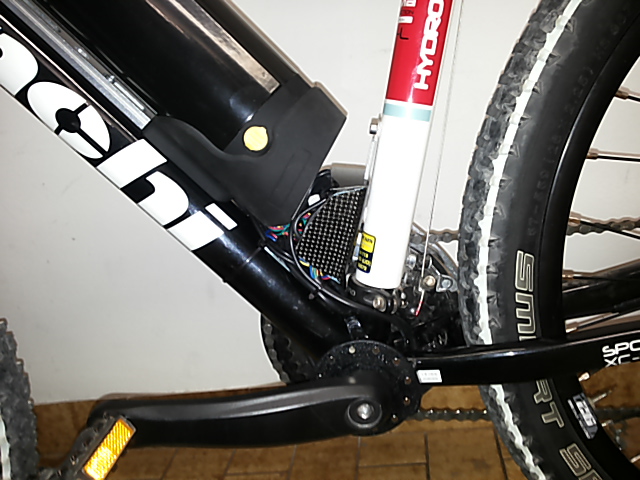

Poi stamattina ho creato un piccolo carter in carbonio dove nascondere tutti i cablaggi.
134,23 KB
Andrà qui tra telaio e batteria.
150,84 KB
Cube trekking

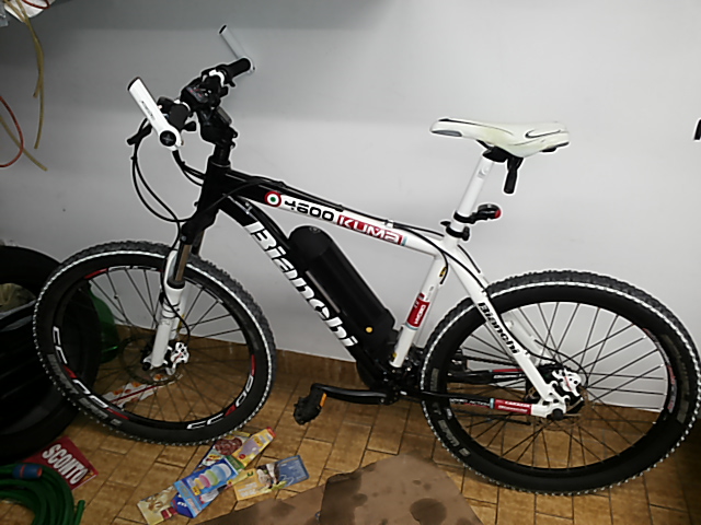

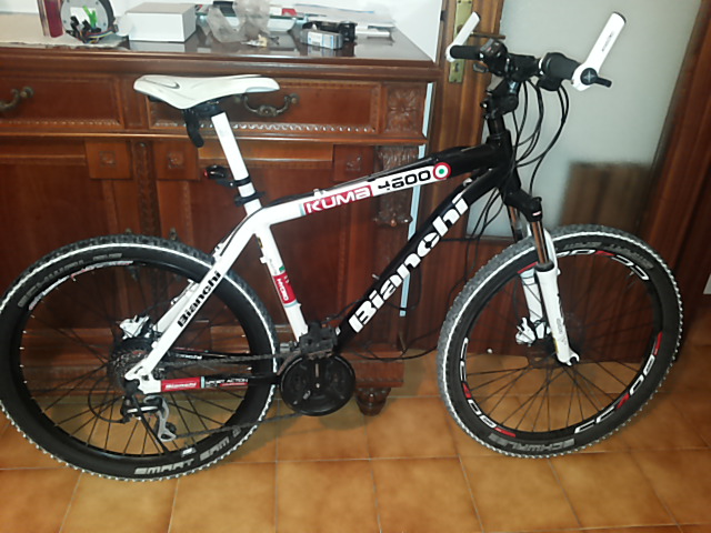

Inserito il - 08/11/2013 : 16:43:38  Mostra Profilo Invia a FabioR6 un Messaggio Privato  Rispondi Quotando
finalmente è finita.
Ke bel risultato
Sono molto soddisfatto.
156,34 KB

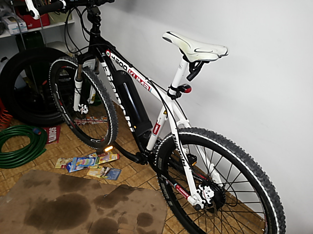

Inserito il - 08/11/2013 : 16:46:26  Mostra Profilo Invia a FabioR6 un Messaggio Privato  Rispondi Quotando
155,61 KB
159,41 KB
155,7 KB

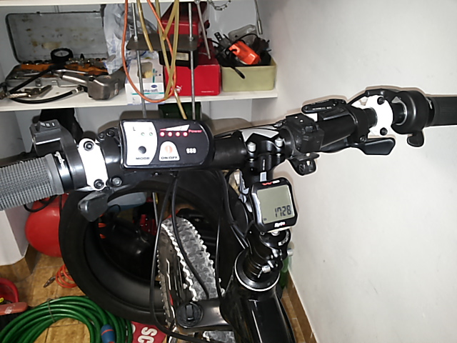

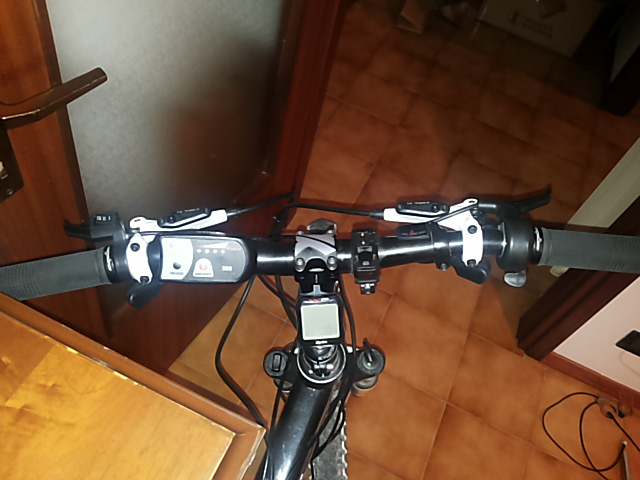

Inserito il - 08/11/2013 : 22:08:12  Mostra Profilo Invia a MilleMiglia un Messaggio Privato  Rispondi Quotando
Fabio ma come l'hai messo il tasto tre posizioni??? E' inguardabile! Mettilo sotto al display, sta meglio, hai tutti i comandi vicini, e ti resta tutto più a sinistra!
FabioR6
3375 Messaggi
Inserito il - 09/11/2013 : 03:17:48  Mostra Profilo Invia a FabioR6 un Messaggio Privato  Rispondi Quotando
Mille miglia,
Non ho altre possibilità
Ha un collare in ferro e il manubrio aumenta di diametro.
In più ci sono i comandi del cambio ke mi impediscono di montarlo diversamente.
Cube trekking

FabioR6
3375 Messaggi
Inserito il - 09/11/2013 : 10:12:44  Mostra Profilo Invia a FabioR6 un Messaggio Privato  Rispondi Quotando
Provata stamattina
Motore molto brioso, spinge già bene da subito, ed allunga veramente tanto
Ero senza contachilometri però credo che circa 40 all'ora li faccia aiutando un pò.
Il cliente è molto molto soddisfatto.
sono alla mia quarta realizzazione e finora ho fatto contenti tutti.

Inserito il - 09/11/2013 : 10:21:22  Mostra Profilo Invia a MilleMiglia un Messaggio Privato  Rispondi Quotando
FabioR6 ha scritto:
Mille miglia,
Il collarino del tasto 3p ha lo stesso diametro del collarino del display, per questo secondo me affianco a sinistra del display stesso ci poteva stare... Scusa Fabio ma è una bruttura che è un pugno in un occhio, poi funziona benissimo anche se lo metti dall'altra parte..
FabioR6
3375 Messaggi
Inserito il - 09/11/2013 : 14:34:01  Mostra Profilo Invia a FabioR6 un Messaggio Privato  Rispondi Quotando
Mille
Quello del display l'ho messo senza la vite con una fascetta perchè li ho già il diametro ke aumenta
a destra non ho assolutamente più spazio.
fidati le ho provate tutte!!!!!
Cube trekking
Inserito il - 09/11/2013 : 14:47:51  Mostra Profilo Invia a MilleMiglia un Messaggio Privato  Rispondi Quotando
Che sfiga... Comunque bel lavoro eh!

fabio ma dove hai trovato quel pezzo di carbonio? me ne servirebbe uno di forma simile sulla mia e-hop.
E-Hoptown SWXH
Brompton S6L Black
FabioR6
3375 Messaggi
Inserito il - 10/11/2013 : 13:15:18  Mostra Profilo Invia a FabioR6 un Messaggio Privato  Rispondi Quotando
Quel pezzo l' ho ricavato dai numerosi pezzi in carbonio della mia R6 ke ho spalmato numerose volte nelle vie di fuga di qualche pista.
Ne vuoi un pezzo?
La bici, provata ora
Cazzo, fa 42 km/h.
L'amico è super felice e soddisfatto.

come mai quando pedalo il contachilometri non va?
Se smetto, funziona, se pedalo col motore acceso, non và
Ke strano
Cube trekking
Robarenzano
135 Messaggi
Inserito il - 10/11/2013 : 16:10:51  Mostra Profilo Invia a Robarenzano un Messaggio Privato  Rispondi Quotando
Ke strano
Se è un contakm wireless è probabile che il disturbo elettromagnetico della centralina copra l'impulso che il pickup manda al contakm ad ogni giro ruota.
Prova a ridurre la distanza tra il sensore e il contakm tirandolo più i alto possibile lungo la forcella, ma dalle foto mi pare che sia già così.
La centralina ha un corpo metallico o in plastica? un rivestimento in metallo (anche un po' di carta d'alluminio da cucina) messa a massa potrebbe aiutare.

bel lavoro Fabio! mi sa che dovrò modificare anche la mia in modo che non si veda troppo che è elettrica!
Se ti ricordi è abbastanza appariscente (abbastanza... troppo).
Per il tasto delle tre velocità... potresti integrarlo in un altro carter di carbonio.
Passerai alla storia come:
"FABIOR6 COLUI CHE ELETTRIFICO' IL FRIULI"

Per quanto riguarda il contaKm, anche il mio wireless si impalla quando sale l'assorbimento. Sai com'è, i nostri progetti sono sicuramente adeguati alla direttiva dei campi elettromagnetici, sono automarcati CE, si... CE... CorrenteElettrica.
FabioR6
3375 Messaggi
Inserito il - 10/11/2013 : 19:40:16  Mostra Profilo Invia a FabioR6 un Messaggio Privato  Rispondi Quotando
Il cliente è contento così.
Ed io pure.
robarenzano, il mio amico vuole la bici pulita e bella, figurati se vuole la carta stagnola
Metterò uno col filo.

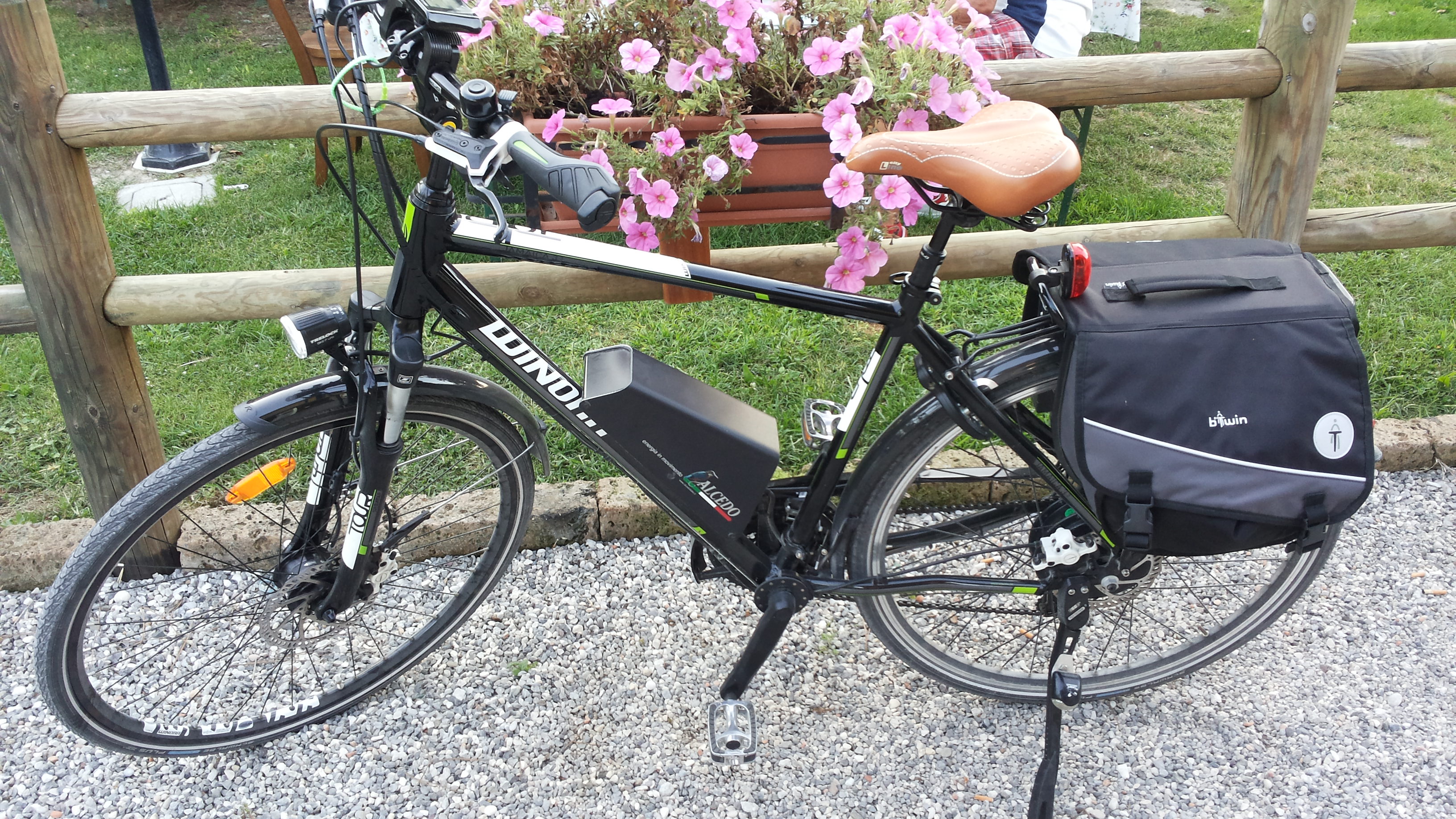

Inserito il - 12/11/2013 : 08:59:47  Mostra Profilo Invia a FabioR6 un Messaggio Privato  Rispondi Quotando
Anche questa è stata un capolavoro.
Anche se l'ultima è davvero spettacolare x me.
