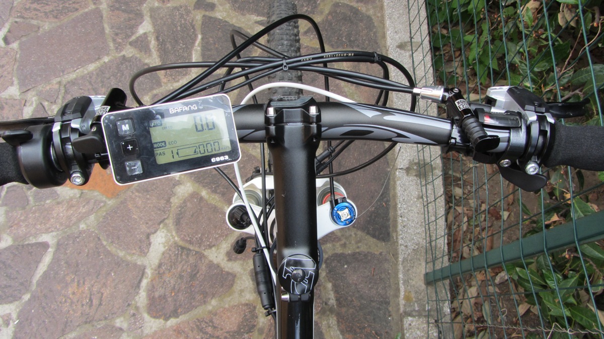

Finalmente, dopo più di un mese, ho trovato un po' di tempo per togliere dalla scatola il bafang che Jack mi ha procurato con tanto amore.
Purtroppo, non avendo un telaio adatto a questa trasformazione ho provvisoriamente optato per la configurazione seguente

Inserito il - 06/08/2013 : 22:19:38  Mostra Profilo Invia a Creatina82 un Messaggio Privato  Rispondi Quotando
Assemblata al volo una 10s 4p con samsung 18650 29e, caricata e fatti subito i primi test su strada. Sono rimasto immediatamente sorpreso dal feedback alla pedalata e impressionato dall'inesistenza di rumore, persino sotto sforzo.
Avvicinandomi a fine carica, dopo circa 35 km ho notato che la centralina determina il cut del voltaggio (circa 31 volts, molto prima dell'intervento del bms (circa 27V). Preso atto di ciò... ho aggiunto immediatamente una serie di 4 celle, portando il voltaggio nominale a 40v (ovviamente con i dovuti bilanciamenti prima dell'assemblaggio). Questo fa si che la centralina intervenga quando le celle hanno appunto un voltaggio di circa 2.75v, esattamente quello impostato sul bms. Sto procedendo con la suddetta configurazione riscontrando, si, ovviamente, un migliore allungo in velocità e un leggerissimo incremento della potenza, ma al fine di sfruttare fino in fondo i wh forniti dalla piccola batteria.
Bafang con controller da 18 ampere
peso complessivo della bici .- 18.6 kg

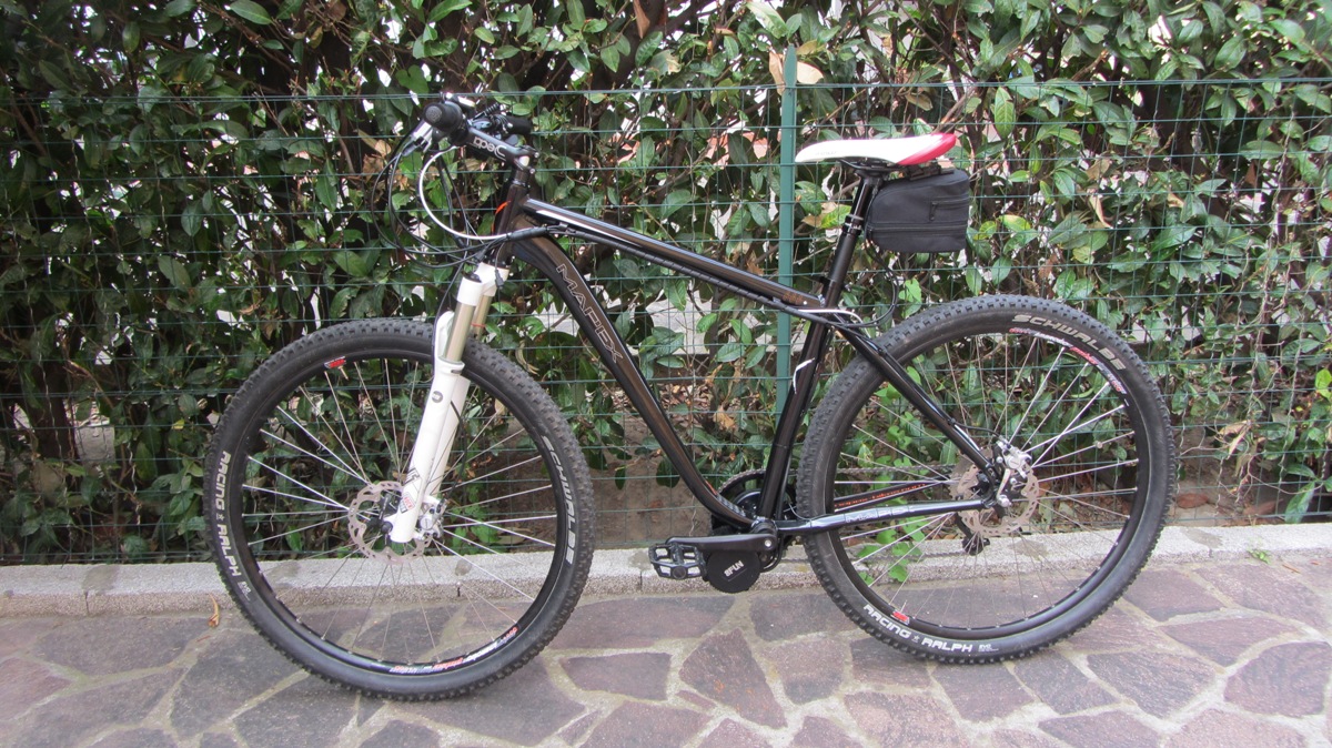

Inserito il - 06/08/2013 : 22:23:18  Mostra Profilo Invia a Creatina82 un Messaggio Privato  Rispondi Quotando

Inserito il - 06/08/2013 : 22:29:28  Mostra Profilo Invia a MilleMiglia un Messaggio Privato  Rispondi Quotando
Bel lavoro, bravi ..
Non mi sembra malaccio nemmeno la bici se devo dirla tutta...
Creatina82
423 Messaggi
Inserito il - 06/08/2013 : 23:05:04  Mostra Profilo Invia a Creatina82 un Messaggio Privato  Rispondi Quotando
Grazie Leo...
Diciamo che la bici da comunque grandi soddisfazioni,
ma il telaio con "culla" costringe il motore in basso, la combinazione - corona grande - ruote grandi 29" e cassetta 10 rapporti privilegia l'utilizzo in pianura, soprattutto perché è preferibile non utilizzare i rapporti più corti causa disallineamento.
Altra nota, l'alloggiamento centrale misura 72 anziché 68, questo compromette ulteriormente (anche se di soli 2 mm) l'allineamento.
A proposito di ruote da 29" -- il computer di bordo non le prevede, quindi sono costretto a impostare 28" con conseguente sfalsamento per difetto in percorrenza e velocità.
Tuttavia, nonostante il contesto un po' "adattato", il motorello non fa una piega. Non me l'aspettavo.

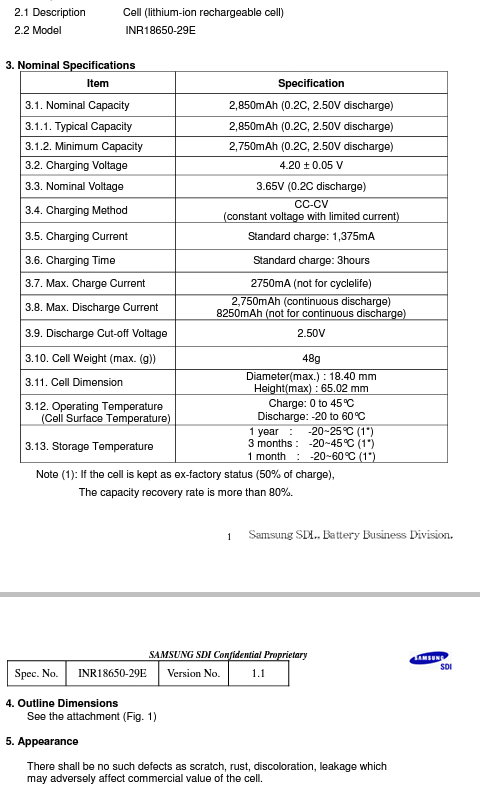

Inserito il - 07/08/2013 : 08:10:15  Mostra Profilo Invia a Barba 49 un Messaggio Privato  Rispondi Quotando
Bel lavoro, anche se non approvo assolutamente la tua scelta di portare le celle a 2,75V, i costruttori si raccomandano di non scaricarle oltre l'80% per ottenere i cicli previsti e tu in quel modo le danneggi velocemente.
Che il BMS intervenga dopo il cut-off della centralina è cosa normale, analizza cella per cella e appena una sotto sforzo scende a 2,75V stacca tutto, mentre la centralina legge la tensione complessiva della batteria e non sapendo le condizioni di ogni singola cella stacca a 3V per elemento che peraltro sono il minimo ammissibile per le LiIon!!!

Inserito il - 07/08/2013 : 08:27:58  Mostra Profilo Invia a Creatina82 un Messaggio Privato  Rispondi Quotando
Grazie Barba, provvederó. Avevo considerato il fatto del drop, con taglio a 3 basta che per un istante le celle tocchino tale voltaggio per far spengere tutto, quando in realtà il voltaggio di carica efettivo sta sui 3.3 0 3.4.
Tra l'altro il pdf di Samsung riporta 4.25v hcv e 2.5v lcv per queste inr. Strano in effetti.
Ridó un occhiata.

Inserito il - 07/08/2013 : 08:31:47  Mostra Profilo Invia a Creatina82 un Messaggio Privato  Rispondi Quotando
110,19 KB

Inserito il - 07/08/2013 : 08:38:19  Mostra Profilo Invia a Creatina82 un Messaggio Privato  Rispondi Quotando
Il datasheet come ricordavo riporta 2.5v
Effettivamente, queste celle, scaricate fino a 2 c non scaldano minimamente, nemmeno a fine carica, a differenza delle celle giapponesi (sanyo e pana) per non parlare di altri tipi di samsung provate fino ad adesso.

Interessanti le considerazioni sulle Samsung 29E,
Che sembrano davvero ottime celle...
Non scaldano rispetto a quali Sanyo e Pana?
In effetti se la centralina staccasse a 3V, considerando il drop,
Come dice Creatina,si perderebbe parecchia autonomia...
Ma se la casa madre dichiara 2,5V sarà un dato affidabile?
O realmente stresserebbe troppo le celle?
Magari un più conservativo,ma meno limitante 2,7V sarebbe forse ideale?

Inserito il - 07/08/2013 : 13:28:48  Mostra Profilo Invia a Barba 49 un Messaggio Privato  Rispondi Quotando
Veramente strana la tensione minima a 2,5V tipica delle LiFePO4, meglio così!!!
Il fatto che non riscaldino comunque dipende esclusivamente dalla resistenza interna, visto che durante i "drop" la tensione che si perde ai capi della batteria deve per forza essere dissipata dalle celle.
Probabilmente a questo punto sono celle con un bassissimo drop rispetto alle solite giapponesi...

Inserito il - 07/08/2013 : 13:46:01  Mostra Profilo Invia a Creatina82 un Messaggio Privato  Rispondi Quotando
Grazie Barba... per sicurezza mi sono limitato comunque ai 2,75. Mai settati i bms a 2.5.
Steva1988;
Le celle in questione sono le sanyo 18650 2600f e le pana cgr18650 serie cg da 2200 mah in poi

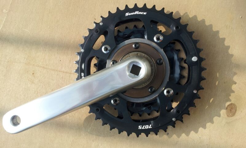

Inserito il - 08/08/2013 : 12:11:54  Mostra Profilo Invia a Creatina82 un Messaggio Privato  Rispondi Quotando
Ecco...adesso non venderai più niente :-D
Che ne sará delle tue guarniture nuove tanto carine? Le darai tutte a me?

Inserito il - 08/08/2013 : 12:47:34  Mostra Profilo Invia a JackBike un Messaggio Privato  Rispondi Quotando
te la sei inventata..
Tra i miei nuovi articoli ci sarà questo, casomai!

Inserito il - 08/08/2013 : 12:55:44  Mostra Profilo Invia a Creatina82 un Messaggio Privato  Rispondi Quotando
Ordinamene 5
