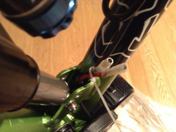

Se riesco rimpicciolire la foto ti mandò il primo piano dei fili che escono dal motore con i connettori di alcedo ,ma non credo che siano proprio stagni.
75,32 KB

Giochi sotto al motore c'é scritto da quanti A é..
Io uso connettori Anderson, con sopra la guaina termorestringente, non sono stagni ma in quattro anni anche sotto diluvi mai nessun problema.

Sotto il motore e' scritto 250 , io vorrei connettori staccabili per poter caricare la batt. In casa
Giochi
Inserito il - 19/11/2013 : 20:53:14  Mostra Profilo Invia a MilleMiglia un Messaggio Privato  Rispondi Quotando
Sotto al motore è scritto 250W ma anche (esempio) 36V15A... Controlla un po'... Comunque ad ogni buon modo ti consiglio vivamente gli Anderson di cui ho scritto sopra, chiedi a Marco, ti aiuta sicuramente.
