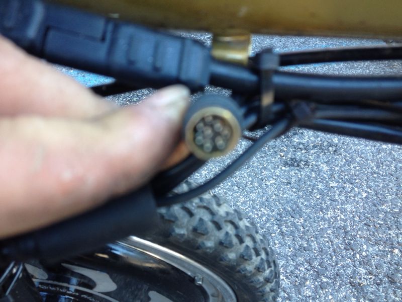

chiedo aiuto per un mistero : ho installato um hub MPIII 16' su una pieghevole, funziona tutto ok. Ora vorrei fare il setup della centralina come sempre fatto con le Golden Motor, ordino il cavo, mi arriva ma il connettore è leggermente diverso e non si innesta, sempre 8 pins ma di circonferenza maggiore e desposti diversamente !
Scritto alla GM mi rispondono che non è possibile ! Aiuto !!!
E' capitato mai a qualcuno ? sbaglio qualcosa ?
Grazie per l'aiuto

Inserito il - 02/12/2013 : 09:48:07  Mostra Profilo Invia a 2fast2green un Messaggio Privato  Rispondi Quotando
@zeccato : posto la foto del connettore sulla bici scusa se è sfocata ma il cell era quasi bloccato per il freddo.
Ti ricordi lo schema dei pin ?
82,71 KB

Inserito il - 02/12/2013 : 10:16:06  Mostra Profilo Invia a zeccato un Messaggio Privato  Rispondi Quotando
spiacente,
ribadisco che ho solo centralina esterna,
e penso di sapere (con schema) come vanno collegati ai
connettori di quella centralina,
il tuo sistema non lo conosco,
spero che qualcun altro possa aiutarti,
forse i venditori italiani ecc.
oppure sul forum=
http://goldenmotor.com/SMF/index.php?board=1.0
penso che mettendo i filini usb ai connettori canali
appropriati dovrebbe funzionare.
eviterei esperimenti dato che dal usb passano penso 5v.
