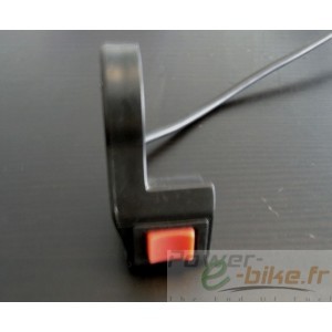

Mi chiedevo siccome un risciò l'ho fatto con l'acceleratore senza pas il secondo invece lo vorrei fare con la pedalata assistita, ma vorrei montare se possibile un interruttore o variatore a 3 punti in modo da darmi diverse potenze quando si va in pedalata assistita...
tipo questo:
12,32 KB

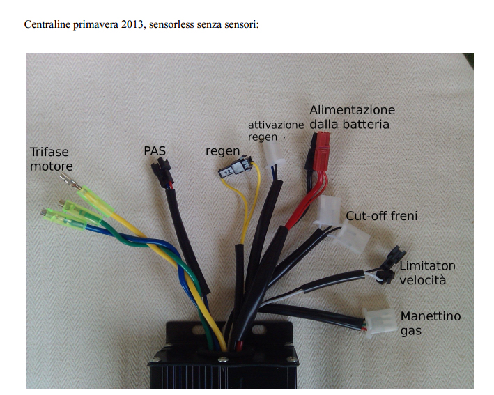

considerando che le ultime centraline di Raffaele sono queste:
348,06 KB
Domanda dove si collegano e quanti fili hanno questi variatori a 3 punti? Se poi mi potete voi consigliare qualche altro variatore grazie.
Preciso a me serve questo variatore a 3 punti per avere piu o meno potenza dal motore in modo da poter metterci anche la forza delle gambe , perche diversamente quando si attiva il pas un base ai giri della pedalata va sempre a massima potenza.

Non mi pare che per quella centralina sia previsto l'uso del regolatore di potenza a tre posizioni, dovrebbe avere un altro connettore a tre pin (oltre quello del gas) appositamente predisposto.
Puoi ovviare al problema montando un acceleratore subordinato al sensore di rotazione, soluzione già adottata da alcune case produttrici di bici elettriche e perfettamente legale, solo che devi costruire (o farti costruire) un circuitino da noi nenominato "Gas legalizer" del quale potrai trovare lo schema e il principio di funzionamento usando il "Cerca" che trovi sulla Home Page...

Il connettore "3 speed management" è quello per collegare il selettorino...
Quanto alla tensione di cu-off non è poi così importante, anche se è regolata a 30V per le batterie da 36V sarà il tuo BMS a proteggere la batteria da 48V da sovrascarica!
