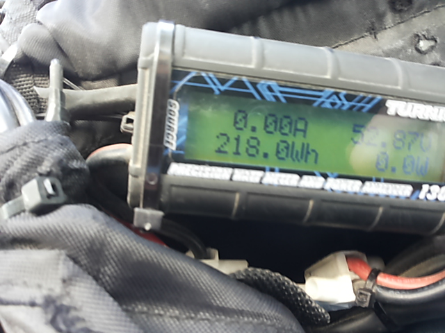

Oggi ero in vena di fare un test.
partito da casa per la solita destinazione
batteria piena carica, abbigliamento pesante, ho sempre aiutato leggermente, ma soprattutto sui due cavalcavia.
per la strada ho dovuto fermarmi due volte, più rallentare per la presenza di una pattuglia a lato strada, rallentare per circa 200 metri per la presenza di irregolarità sull'asfalto.

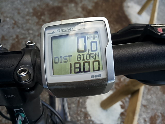

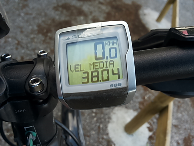

Percorso di 18 km, velocità media 38, Max 46 in discesa
Consumo 218 Wh.
Tutto questo con la Ping di 2 anni e 4 mesi con 18.900 km sul groppone
Ke ne pensate?

12 whal km molto buono anche se non ci dice nulla sulla batteria, per l energy meter quegli elettroni potevano venire da dove ti pare :D comunque ottimo consumo io a velocita notevolmente piu basse marcio su consumi anche piu alti!

Bisognerebbe fare la prova con apporto muscolare 0, con sto vizio di pedalare si sfalsano tutti i test di batteria
Comunque 38 di media e' tanta 'rob eh!

Con una pieghevole da 20" con Nine 12*5 alimentata a 17A, a 36km/h (velocità massima) senza apporto muscolare in piano consumavo tra 350 e 400 watt/h (misurato con watt meter), cioè circa 10 watt/km.
A 25km/h invece 180w/h, circa 7watt/km (sempre pedalando a vuoto).

Comunque non affidatevi troppo ai Watt meter, quelli che ho avuto tra le mani avevano un errore del 15%.

Tornando ai consumi.. 12Wh al km per 18Km alla media di 38Kmh... decisamente molto basso secondo me, probabile che nei 18Km percorsi da Fabio ce ne fossero diversi in discesa, che fanno alzare la velocità media ed abbassare i consumi.

garcho, ma il 15% l'hai verificato sui consumi o magari sui picchi rilevati?
Tra due identici che ho provato nelle stesse condizioni (stesso modello) c'è circa 5% di differenza... per cui effettivamente bisogna sapere che ci può essere un certo margine di errore.

Che dire, per viaggiare a 38Km/h occorrono almeno 360W alla ruota, almeno con i nostri mezzi...
Se si calcola una resa dell'80% del motore e della centralina (assai ottimistica) abbiamo una richiesta di potenza alla batteria di almeno 450W e quindi un consumo di 11,8Wh/Km come riscontrato da Fabio.
Se invece stava contribuendo con la pedalata il consumo è un pò alto, a meno che non abbia rallentato e accelerato più volte e non abbia percorso molte salite...

octopus ha scritto:
... ma il 15% l'hai verificato sui consumi o magari sui picchi rilevati?
Ho collegato strumenti di misura e Watt meter, sotto i 10Ah continui l'errore dei watt meter oscillava di un +-10% , sopra i 10Ah quasi tutto dava un 15% di differenza, sia sui picchi, sia sul consumo, e comunque variabile, sempre una differenza diversa, però non è stranno, il watt meter non è uno strumento di misura ma un indicatore, e fa molto bene il suo lavoro di indicare approssimativamente quanto hai consumato..

Inserito il - 12/04/2014 : 18:55:01  Mostra Profilo Invia a octopus un Messaggio Privato  Rispondi Quotando
E io che prendevo il gtpower per oro colato... in effetti mi da picchi che ballano sullo stesso percorso... d'oh!

Inserito il - 13/04/2014 : 08:09:40  Mostra Profilo Invia a FabioR6 un Messaggio Privato  Rispondi Quotando
Il percorso era tutto pianeggiante, forse qualche lieve pendenza
2 cavalcavia belli lunghi.
Lungo il percorso ho dovuto fare almeno 4 ripartenze
Il mio aiuto è stato minimo in pianura e sufficiente in salita
Avevo un pò di aria da dietro.

Le variabili in gioco sono un po' troppe, salite/discese fermate/ripartenze aiuto/non aiuto
Temo che la prova sia un po' troppo "empirica" per essere valutata.
A suo tempo mi brontolarono per molto meno!!
Pero' se fai un test un po' piu' scientifico mi interesserebbe molto conoscere il risultato.
Tipo un km in piano a 25km/h senza pedalare (o facendo finta) senza vento, meglio ancora se ripetuto piu' volte in un senso e nell'altro!
