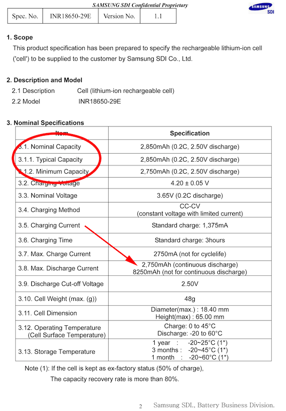

Occhio che le Samsung 29E sono da 1C continui di scarica (3C solo di picco), quindi se ti fai fare una 17,4Ah ci stai dentro senza rovinarle, altrimenti opta per le 22P.
Inserito il - 20/03/2014 : 13:45:22  Mostra Profilo Invia a Barba 49 un Messaggio Privato  Rispondi Quotando
Infatti, con la centralina da 16A massimi la batteria da 17,1Ah lavorerebbe ad 1C, quindi perfettamente entro le specifiche...
