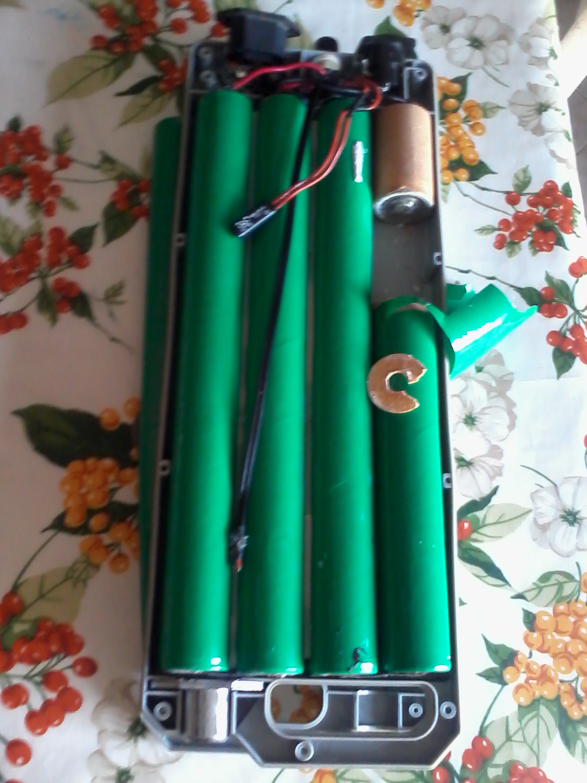

Ciao a tutti, sono Luca e posseggo da parecchi anni, penso 8, una bipa della green spark. Ha svolto il suo sporco lavoro bene e a lungo. Ora per ovvie ragioni l'ho cambiata con una nuova bici elettrica, ma mi dispiaceva buttarla via, ed allora volevo capire da voi se c'è la possibilità di cambiare la batteria con una spesa modica.
Penso che la batteria facesse 24v e circa 10 ah.
Intanto di allegò un po' di foto.

Sembrano 24 celle NiMh in serie, cosa confermata anche dalla presenza dei sensori di temperatura, quindi 36V a piena ricarica e 24V a batteria completamente scarica....
Una tensione un pò strana, in verità!
