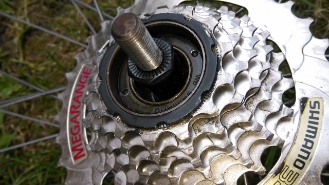

Per prima cosa mi scuso se sono un po' off topic, ma sto aspettando l'arrivo del mio kit bafang centrale e quindi possiamo dire che questo intervento rientra nella fase preparatoria all'installazione.
Proprio ieri, scendendo da una lunga discesa un raggio della ruota posteriore si è spaccato.
Mi sembra impossibile riuscire a sostituirlo senza rimuovere il pignone, quindi chiederei il vostro aiuto nell'individuare il tipo di pignone, quali attrezzi devo usare e la procedura per la sua rimozione.
Si tratta di una bottecchia del 1998 che monta un pignone shimano megarange (14-16-18-20-22-24-34) com cambio shimano tourney.
Allego delle foto che spero vi consentano di individuare il pezzo, anche se credo che sia un pignone molto diffuso presente nelle bici dell'epoca di fascia medio-bassa.
Osservando il pignone ho notato che qualche dente è danneggiato, mi chiedo se questo può essere un problema in relazione alla imminente motorizzazione.
Grazie !

non è danneggiato sono fatti così per far salire e scendere la catena

la ruota libera che hai è con innesto a vite, quindi ti devi prcurare l'apposita bussola scanalata con la parte esterna fatta a dado esagonale,
che s'infila nella parte dove esce il perno mozzo, e che va ad incastrasi nelle apposite tacche, che però nelle foto non si riescono a vedere.
Per svitare, metti la bussola e poi la fermi in una morsa e giri con dei colpi decisi.
Oppure , molto meglio, visto che hai già rotto un raggio,
ci vuole una chiave da 24 mm (verifica con la bussola che hai) ad occhio.
Ti dico chiave ad occhio perchè devi agire così, e i raggi rimanenti ti ringrazieranno
Dopo aver posizionato la bussola, infili la chiave ad occhio del 24 , che una volta infilata non devi preoccuparti di tenerla con una mano diversamente da una chiave piatta,
poi sollevi la ruota da terra con una mano , e con l'altra con un martello un po' grosso (meglio una da muratore) dai una mazzuriata.
Il tenere sollevata da terra la ruota fa si' che l'urto non si riperquota troppo sui raggi, rispetta a tenerla a terra.
A titolo di curiosità, se sviti quella ghiera nera ondulata esterna , ( si riesce con un normale papagallo)
si disassemblano i vari ingranaggi ed i vari distanziatori, il che permette di variare la rapportatura cambando la dentatura dei singoli ingranaggi.
Se ti venisse in mente di smontarlo tutto per mille motivi, curiosità, masochismo,
ricordati di posizionare ogni ingranaggio con il riferimento nella posizione giusta.

grazie, sarei tentato di seguire il tuo consiglio, ma temo di imbarcarmi in una operazione di centratura lunga e laboriosa, non avendo esperienza e strumentazione
@aspes
grazie per le istruzioni, ti confermo che le tacche non si riescono a vedere nella foto, ma ci sono, quindi il problema è procurarsi la bussola scanalata giusta.
Ho trovato questo video che illustra la procedura su una ruota simile alla mia : http://www.youtube.com/watch?v=8Se6a5A4sJY
