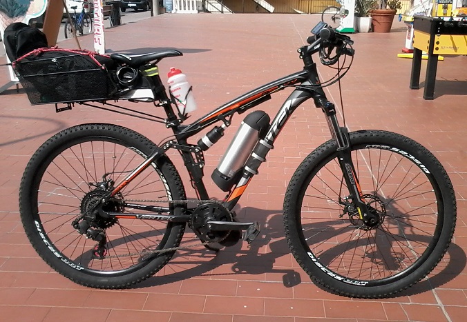

P.S.: fotina della Saltafoss in versione definitiva o quasi.
164,92 KB
