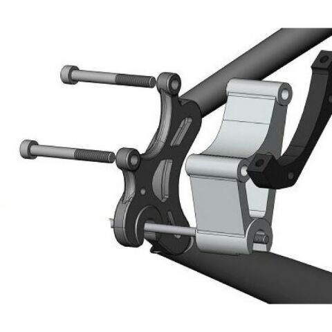

Tornando al discorso campanatura,dimenticavo di dire,che il mio telaio(Salsa mukluk),è già predisposto per alloggiare(con adattatore specifico)mozzi da 135mm con ruote 29".La differenza tra il mio adattatore e quello Salsa sta nel montaggio,il primo viene interposto tra telaio e forcellino,il secondo viene a spessorare il forcellino verso il mozzo,in modo da tenere i medesimi sganci rapidi(170mm)...spero di essere stato chiaro...
Allego foto della modifica originale Salsa..
22,39 KB
Partendo da queste basi,adattatore(mio)+pacco pignoni 10v+cerchio e gomma(4") fatbike,avrò bisogno di campanature estreme per centrare cerchio/motore,o come afferma Barba,potrebbe andarmi di c..o e scampanare di poco?? Dimenticavo,i miei forcellini rispetto a quelli dell'immagine,sono smontabili.
