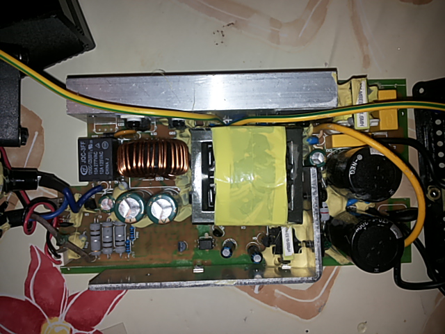

Ieri ho smontato il caricatore x regolare sia il voltaggio che l'amperaggio.
A parte ke l'involucro è un corpo unico e sono un po impazzito x sfilarlo, ma una volta avuta la scheda in bella vista, non ho trovato alcuna vite di regolazione.
Qualcuno ci ha mai provato?
Avete qualche idea?

Dovresti trovare lo schema in modo da poter cambiare il valore delle resistenze "FISSE" che sono state inserite sulla scheda dove avrebbero dovuto stare i trimmer, anzi, potresti toglierle e montare proprio i trimmer...

Come ho detto sopra i caricatori di quel tipo sono chiaramente regolabili, solo che per motivi di costo il costruttore ha usato delle resistenza di valore fisso invece dei (costosi) trimmer...
Ecco che per fare qualsiasi regolazione occorre lo schema del charger in modo da individuare le resistenze che presiedono alla regolazione della tensione e della corrente, sostituendole con altre di valore adeguato oppure sostituendole con dei trimmer!
Il primo caricatore che mi inviò anni fa Dennj era di questi, e per regolare finemente la tensione di uscita ricordo che mi consigliò di mettere in parallelo ad una certa resistenza un trimmer o un'altra resistenza di valore adeguato....
